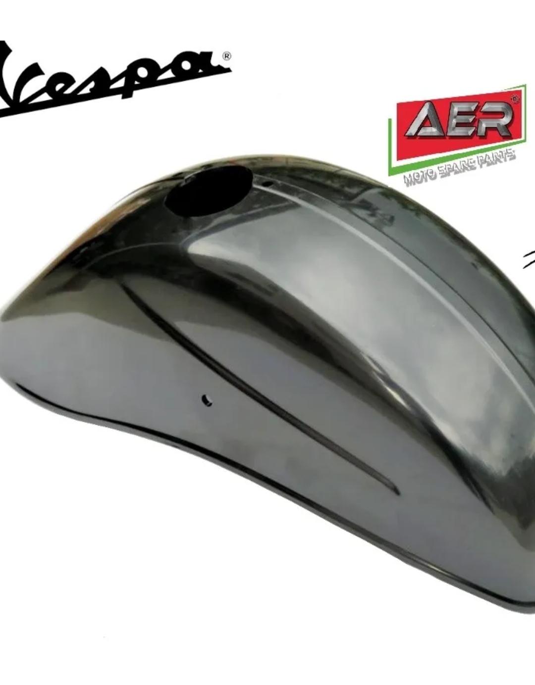

Ero andato da questo amico conoscente per farmi saldare la traversa ed il rinforzo K, il lavoro volevo farlo io ma poi  ho visto che c'erano dei problemi anche per dare il fondio sopra le stuccature ecc ecc, così ho pensato di farla fare a lui, ma non per una questione di risparmio, anzi, alla fine ho speso di quanto mi era stato chiesto da chi le Vespe le fa di professione, anche se non molto bene, così si vocifera. Il parafango originale l'ho visto di persona, c'ho passato la mano sopra ed era tutto scalettato e per la modica cifra di 80 euro, in Piaggio. Lo stesso l'ho trovato a 41 euro, però non so se è sempre così conciato.
Guarda questa foto, vedi quelle che tu chiami scalettature?
Se io compro un pezzo di ricambio che è pubblicizzato così, e mi arriva come lo descrivi, lo rendo senza nemmeno pensarci 1 secondo. Ma stiamo scherzando "va stuccato"?
P. S. Questo della foto costa 14,5 €...ecc ha tutti i fori al loro posto.
Modificato da DoubleG
No,no, questo a vederlo in foto è perfetto, ha la giusta curvatura. Quello no, ed il bello è stato che proprio lui mi ha detto che avrei dovuto portarlo in carrozzeria!! Sono rimasto così disorientato che il parafango originale, che tra l'atro ho trovato ad un prezzo vantaggioso, 41 contro le 80 che mi aveva chiesto, non l'ho ancora preso per paura che arrivi come l'altro. Questo di che marca è, chi lo vende? Io per ora ho visto da borrozzini, che non risponde sia al telefono che alla mail e poi ba Biolla che però non ha lo sportellino. Vorrei comprare tutto insieme, sia parafango che sportelino, a cui dovrei aggiungere anche un carburatore 16/16 da mettere sotto il DR 75 10 travasi o chiamato anche F1 articolo 00049. Anche se ho letto che il modello F1 non lo fanno più, ma continuano a chimarlo così. Che palle, mai una cosa che fila dritta!!!
Quella è solo una foto di esempio che ho trovato googlando.
