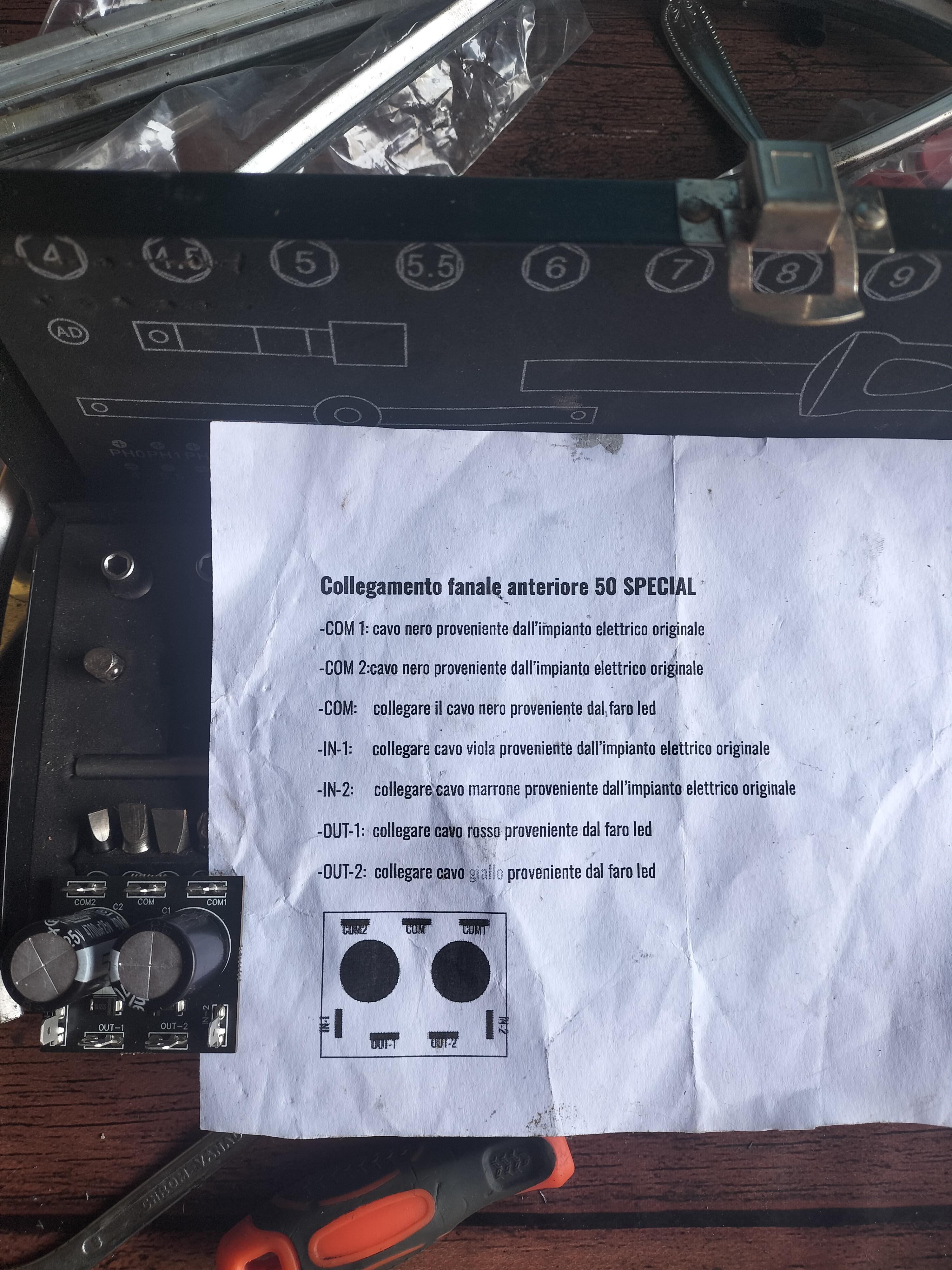

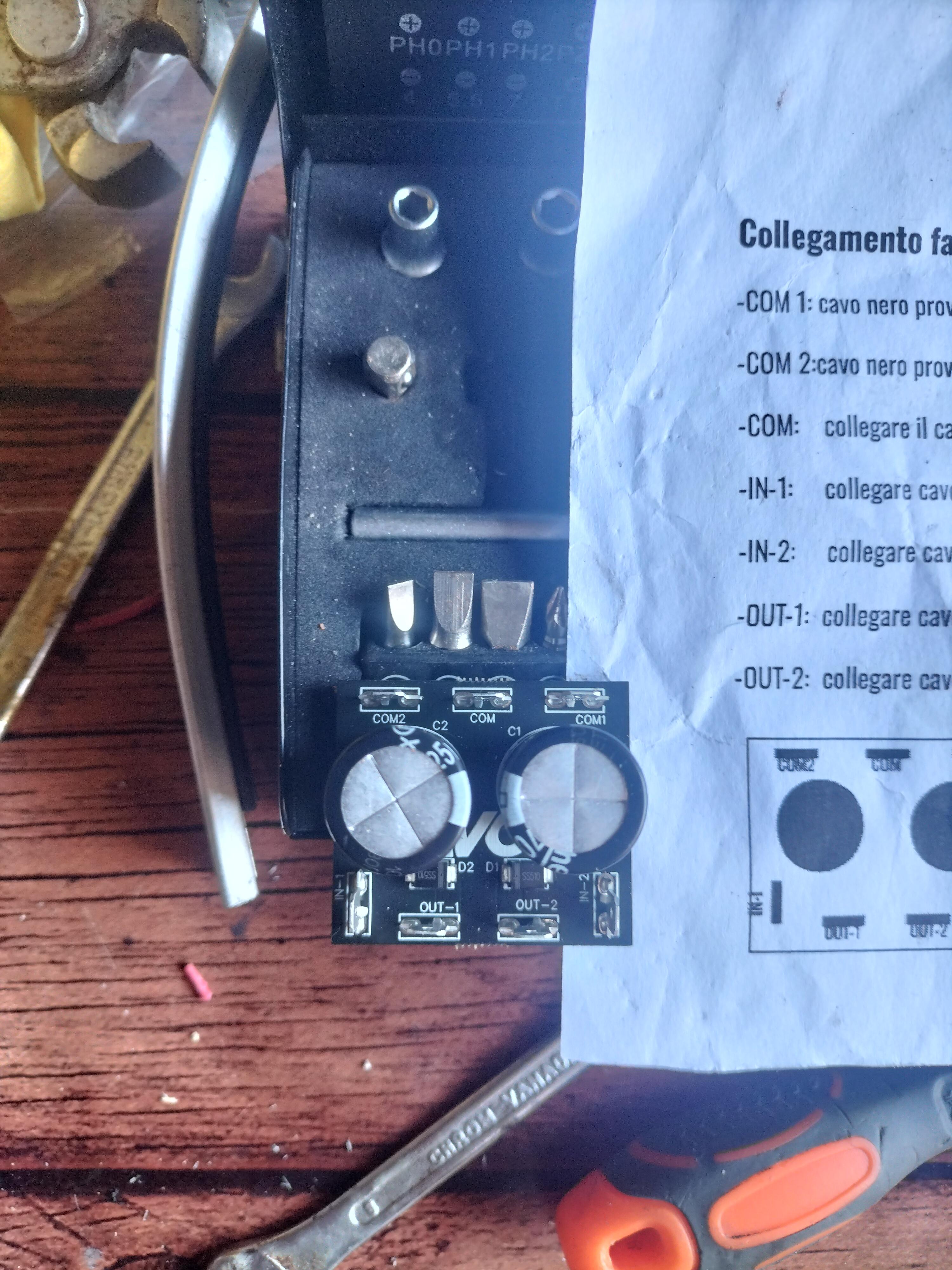

Buongiorno a tutti, siccome ho comprato un faro a led, mi é arrivato con un circuitino che ha 2 condensatori da collegare all'impianto originale e al faro, ieri sera stavo provando a collegarlo, ho seguito lo schema che mi hanno fornito per collegarlo, ma non ha funzionato, siccome sono sicuro che la corrente funziona pk il faro di dietro si accende, cosa può essere il problema?
Allego le foto del circuitino e dello schema, potete aiutarmi.
Grazie e cordiali saluti.1709628396361763158299234280223.thumb.jpg.79ad3fa1e7a0f28001e4c07f1a5afa87.jpg17096284372619053740003812936215.thumb.jpg.cc98aaecc9c8f27771c882d3dad503a8.jpg
Ciao, quel circuito non è altro che un convertitore di tensione, che trasforma da AC a 12 v Dc (sia 6v che 12v, stando al produttore)
Controlla con un tester se hai corrente in uscita collegando il nero a al cavo nero di massa dell'impianto e il positivo su out1 e poi out2, impostando 12v DC.
Ma con la sua 25/25 6v funziona?
