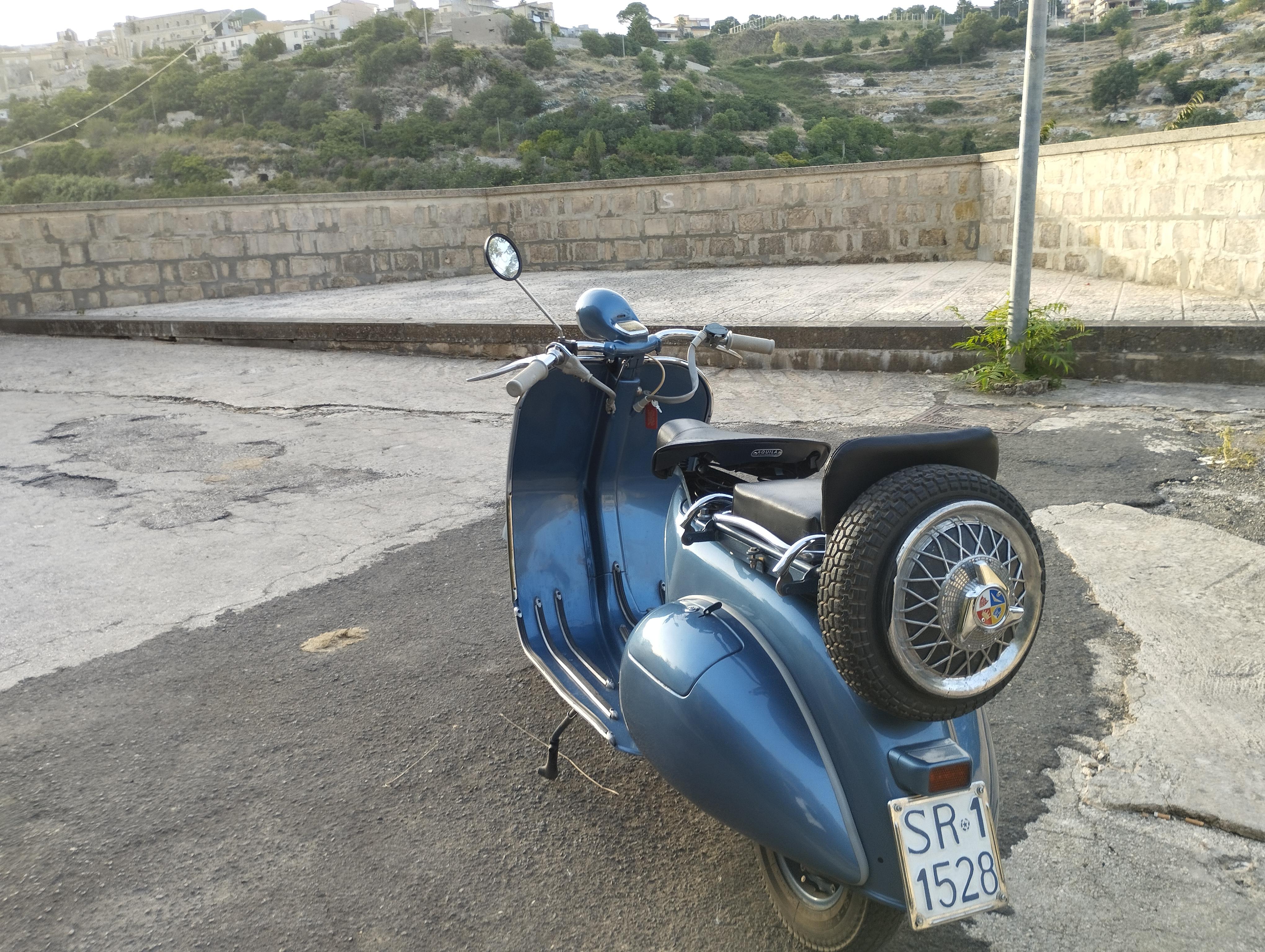

ninoC Inviato 28 Maggio 2024 Autore Segnala Inviato 28 Maggio 2024 Grazie per i complimenti per la vespa e la gentile risposta. A consigliarmi quest'olio e' stato un concessionario piaggio che è anche meccanico al quale gli avevo chiesto se aveva l'olio per vespa sae 30. Non l'aveva e sicuro di se, mi disse che il 15/40 andava benissimo. Poco fa l'ho scaricato ed ho provato con il fil di ferro e non ce nulla che ostacoli il passaggio dell'olio. Provvisoriamente ho messo il sae 40, in attesa che mi arrivi il 30. Con esattezza e' entrato 80 ml di olio, poi fuoriesce dal foro del carico. Grazie infinite per i consigli. Questa è la mia struzzo. E' di un altro colore ma per adesso va bene lo stesso. Piu' avanti la porterò alle origini. 2 Cita
