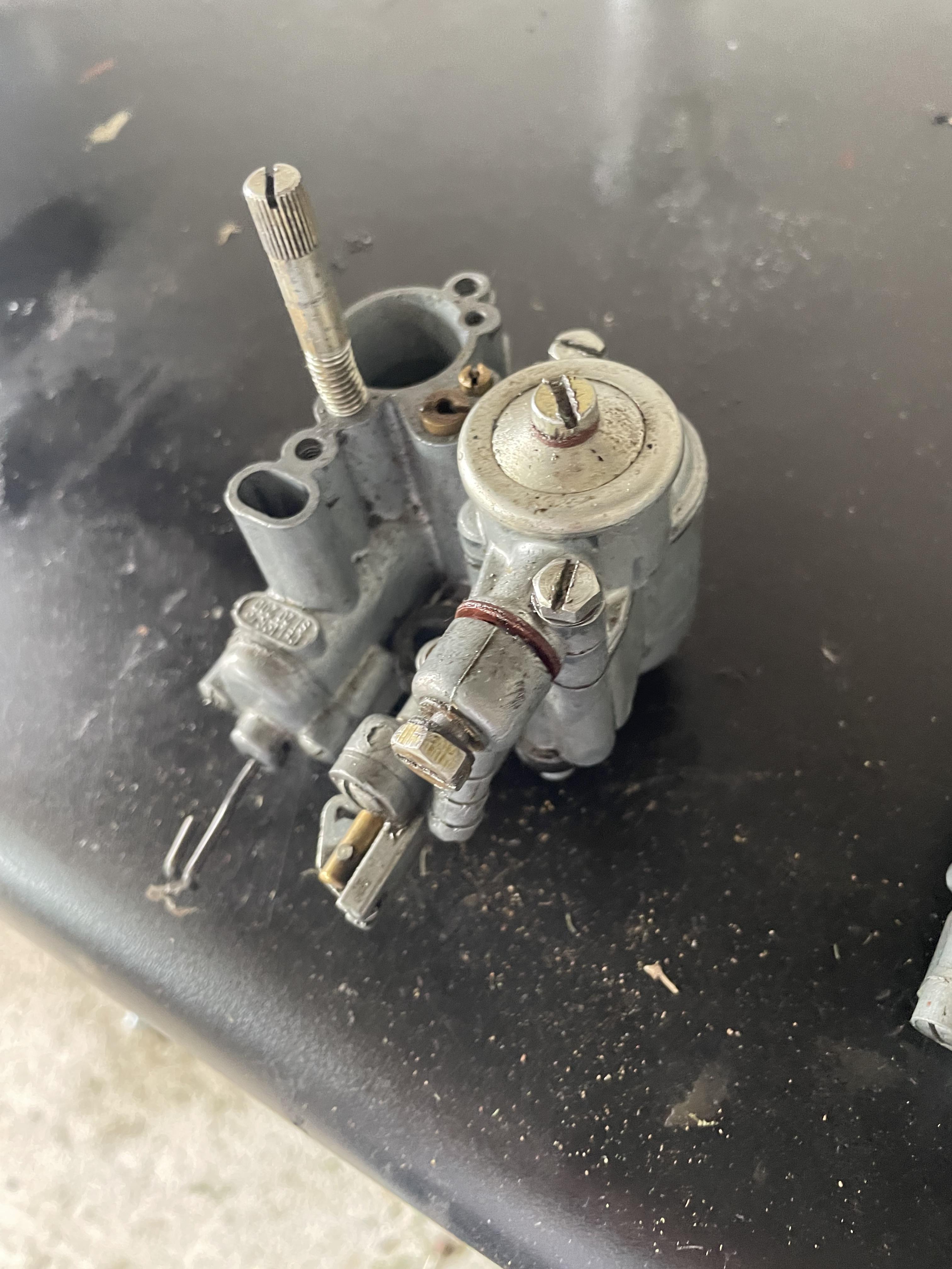

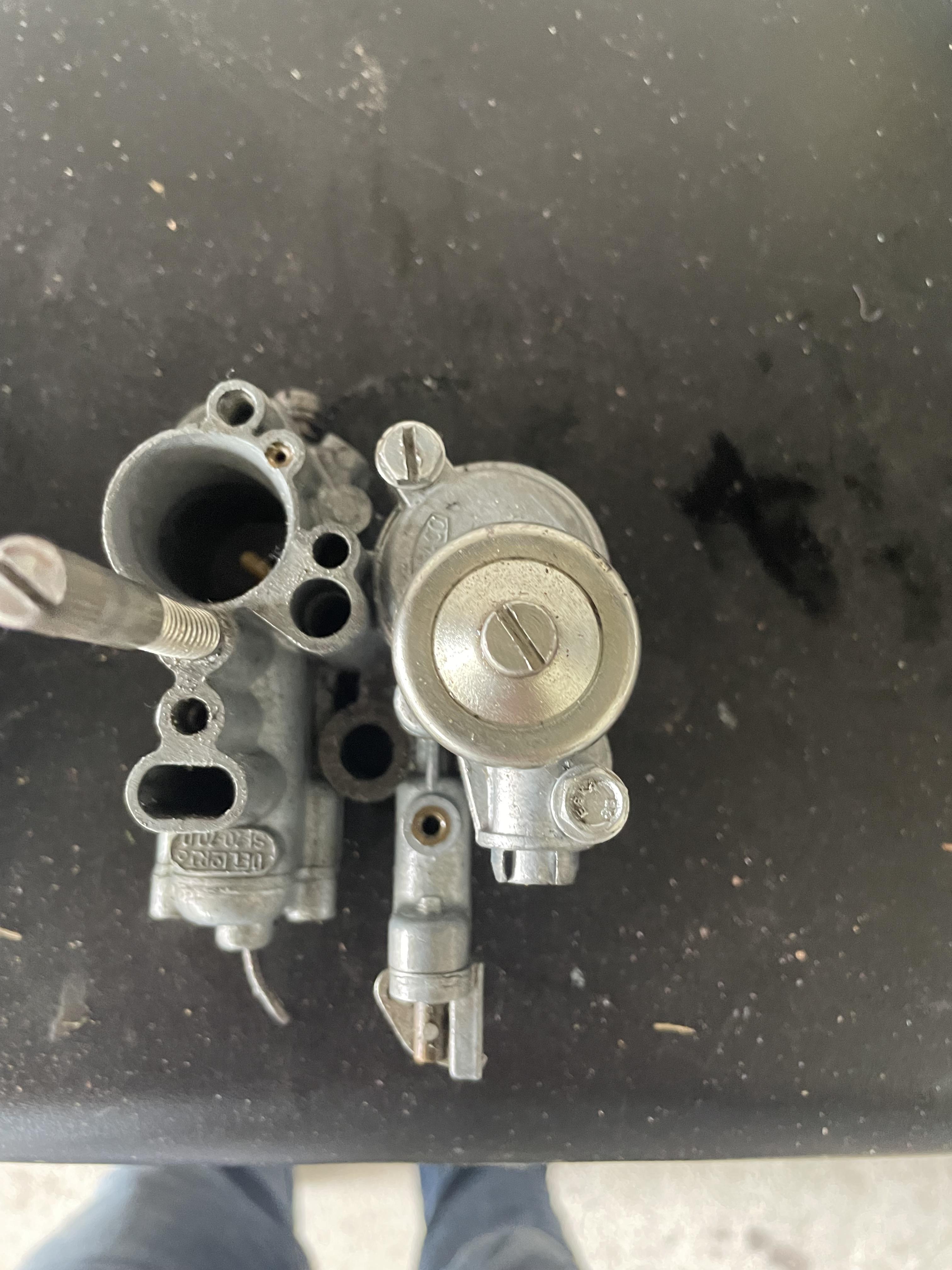

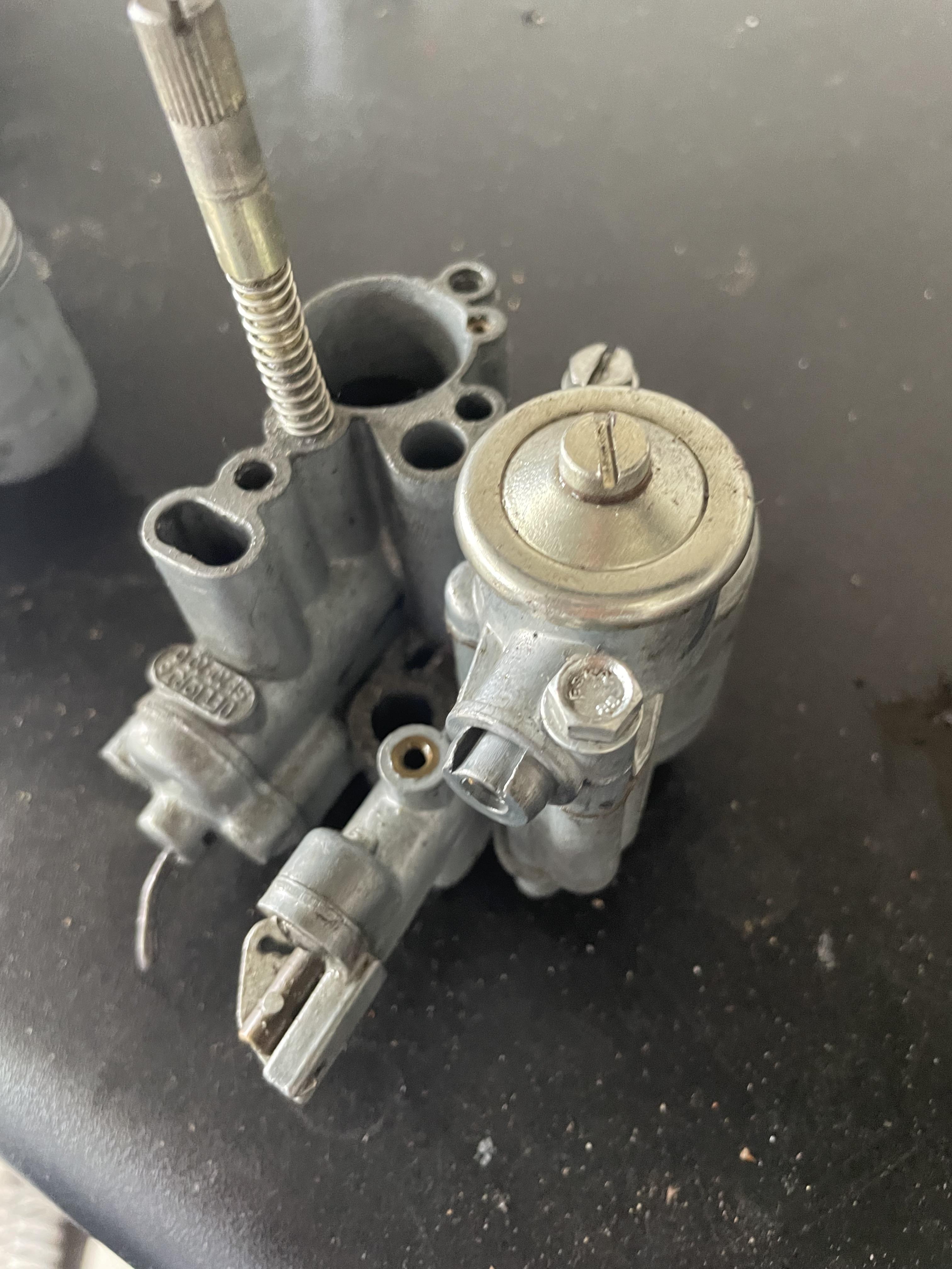

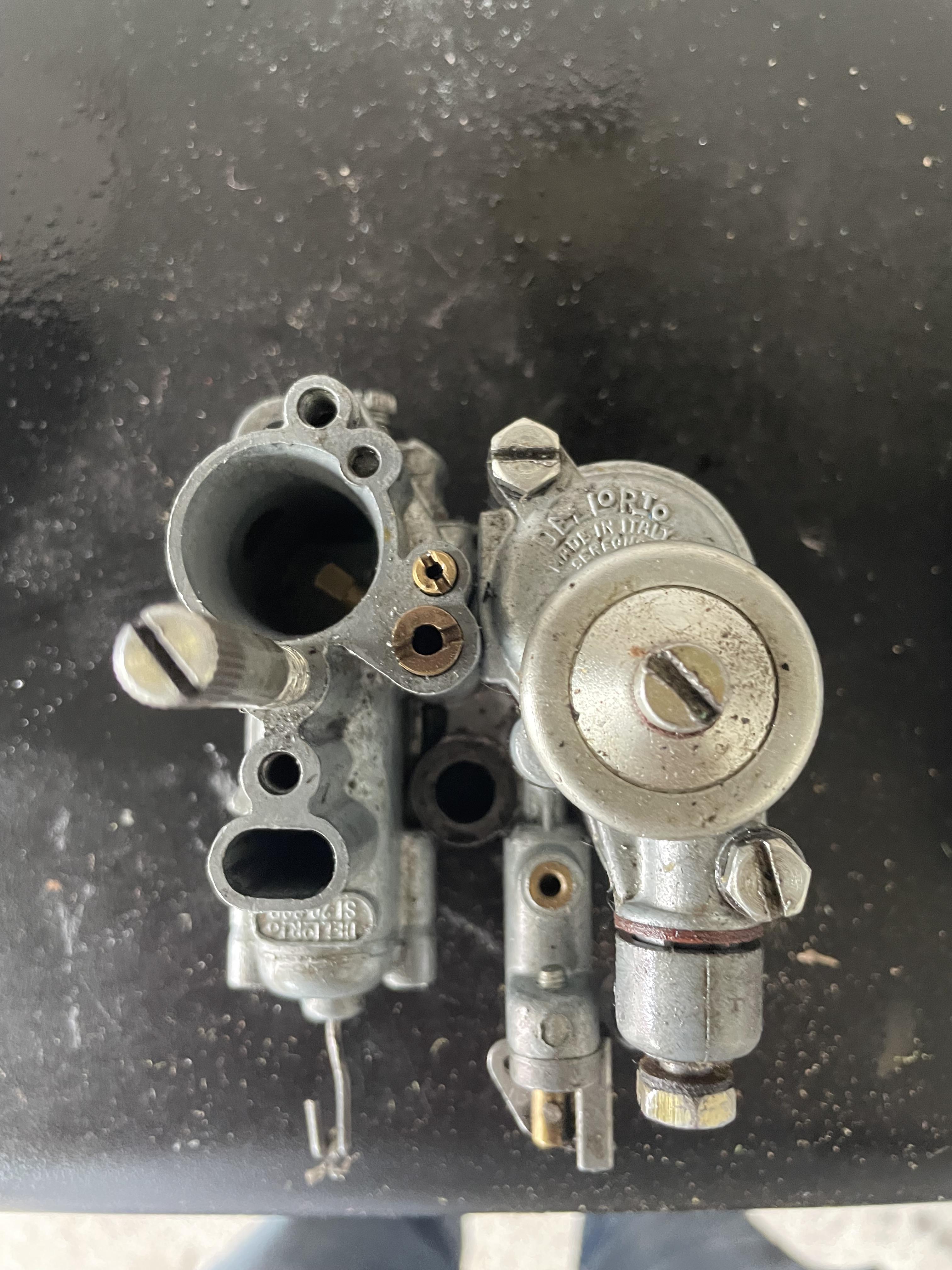

Ciao a tutti, sistemando lo scaffale ho trovato due carburatori 20 per Vespa large frame
Sicuramente uno è di una vespa 180 rally
L’altro è px
Faccio a capire qual è è quello della rally?
Quanto vale il il 20 della px? Nel caso volessi venderlo
Ciao.
Non sono esperto, ma per esclusione ritengo che quello della 180 rally sia il carburatore marchiato Dell'Orto, perché in quegli anni non se li facevano produrre dalla Spaco (che è il carburatore usato sulle px dalla fine degli anni 90 circa in poi).
Il 20/20 Spaco si compra nuovo con poco più di 40€~50€... Vedi te.
  • Like 1
La torretta inganna, ma il carburatore con la torretta Spaco è sicuramente più vecchio dell'altro (probabilmente la torretta è stata sostituita) perché fino al PX i 20/20 avevano freno aria separato e getto minimo cieco (senza foro sopra) poi, con il PX il sistema è stato cambiato, è stato inserito un grano nel vecchio freno aria e il freno aria è stato messo direttamente sul getto minimo, che diventa forato.
Dirti però che sia di una Rally 180 è impossibile, perché il 20/20 con freno aria separato lo montavano anche TS e SV.
Ma @Dart, toglimi una curiosità: da quando Spaco ha inizio a fornire Piaggio? O meglio, da quando Dell'Orto si fa fare i carburatori dalla Spaco? Perché che io ricordi alla fine degli anni 70 non avevo mai sentito nominare questa ditta.
Infatti, ma nessuno di quei carburatori è uno Spaco, sono entrambi Dell'Orto, perché Spaco non ha mai fatto carburatori con il freno aria del minimo separato.
Inoltre negli Spaco, il sistema leveraggio aria è differente.
  • Thanks 1
