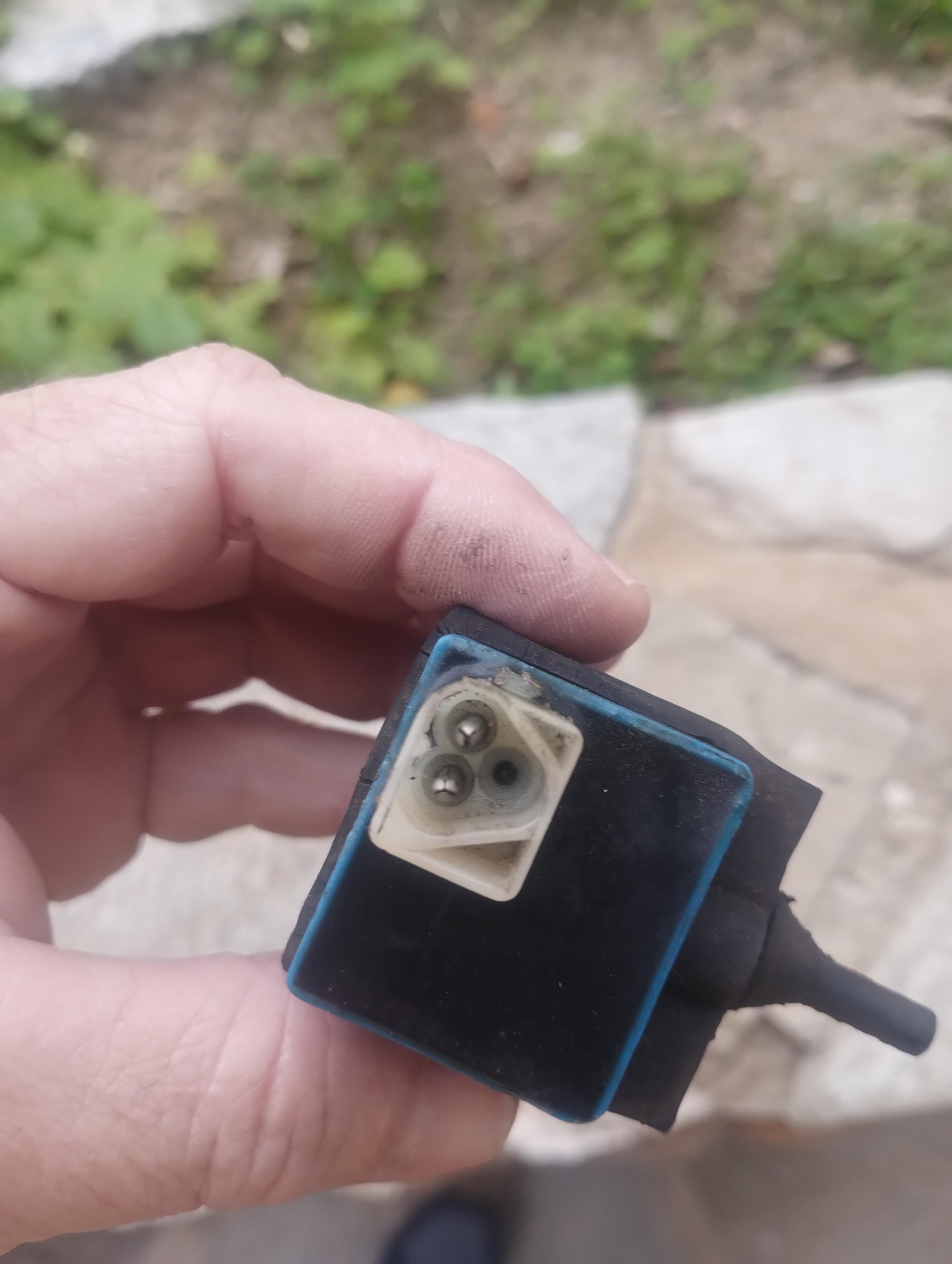

premetto che la vespa è un modello con batteria e motorino di avviamento, ha un relè a due poli e un cicalino. allo stato attuale, benchè sostituito il relè a due poli, l'impianto non va ad intermittenza, e lo fa solo se chiudo il circuito tra i due cavi che vanno al cicalino. ho fatto delle prove per ragionarci su:
con i cavetti del cicalino ponticellati si accendono le frecce anche se non intermittenti, se collego il cicalino non si accendono.
con i cavetti del cicalino ponticellati ho 11v anche nel cavo di ritorno che in teoria dovrebbe alimentare l'impianto frecce, anche se il relè non è collegato, nel verde che alimenta il relè ho 11v.
se faccio un test di continuità sul cavetto che in teoria è l'uscita del relè non mi da continuità...ma se faccio il ponte sui cavetti cicalino trovo continuità.
i cavetti(2) del cicalino hanno colore rosso giallo ( colore che viene anche dal polo relè) e due grigi che non so dove vadano, solo che se faccio un test di continuità su di loro trovo continuità sul devio luci ( cosa strana).
a questo punto non so più a cosa pensare, se qualcuno riuscisse ad aiutarmi gli sarei grato...marco

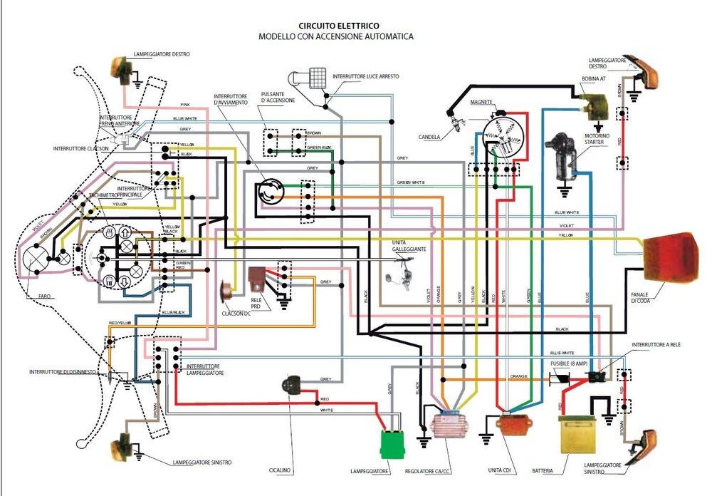

comunque possiamo anche fare una scommessa se vuoi)))....la lml mise in vendita in germania, ma dai forum del 2016 qui stesso anche a genova un concessionario le vendeva, delle vespe marchiate piaggio, la stessa piaggio mi confermò questo dicendomi che da li nacque un contenzioso, infatti nel mio libretto c'è scritto prodotto nello stabilimento lml modello vespa. la piaggio riconosce il modello. il problema è soltanto che l'impianto elettrico di questo modello è una rogna perchè non trovo il suo schema

La tua ha le frecce in CA o CC? Le frecce non vanno con la batteria,la batteria è solo per il motorino d'avviamento. Dal tuo schema c'è un relè prd... secondo te questo relè se danneggiato potrebbe impedire il lampeggio?gli ho fatto la foto
