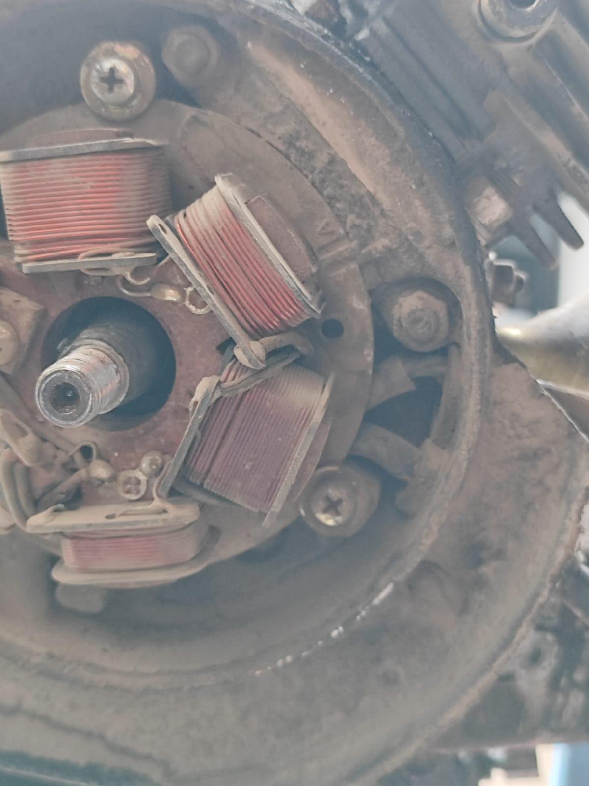

Il 102 lavora a 17°, bisogna ruotare lo statore in senso orario in modo che la tacca si sposti di circa 3mm dal riferimento.

come fare per l'anticipo
Attenzione. Assicurati prima di aver posizionato lo statore sempre nello stesso punto originale. Dopo lo muovi in senso orario di 2mm. Se hai dubbi posta qualche foto così ti possiamo aiutare. 😉
Sotto allego una foto che avevo fatto appena montato lo statore, devo girarlo in senso orario di 3 o 2mm?
Modificato da reyztf772
9 minuti fa, DoubleG ha scritto:
Mettilo sull'altra tacca.
Si. Vedi come va. Non uscire mai fuori dalle 2 tacche. O su una o sull altra o al centro. Regolati come senti meglio il motore. E scusami se ti riprendo. Il motore lo devi pulire. Le nostre vespe devono brillare😜
