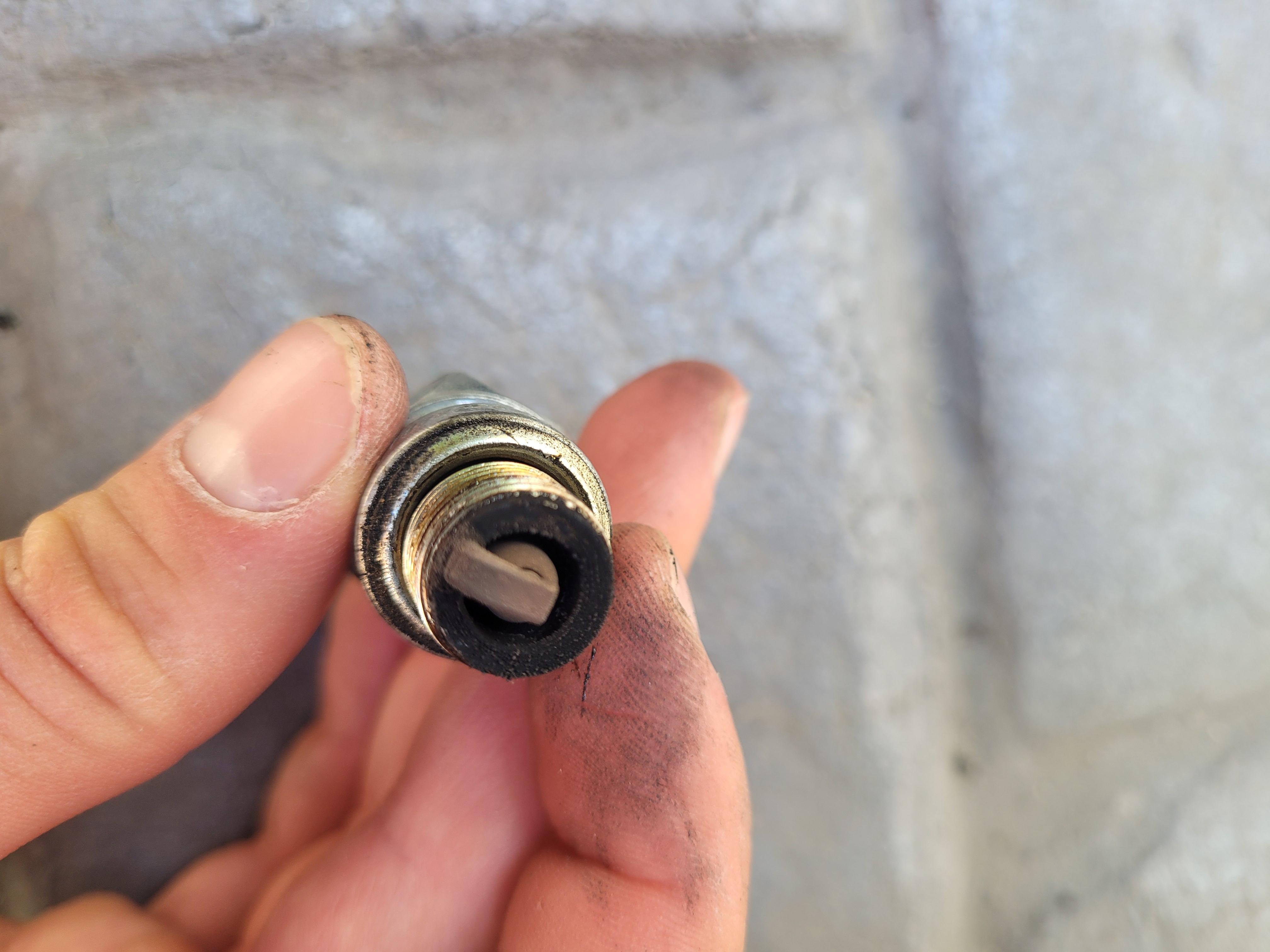

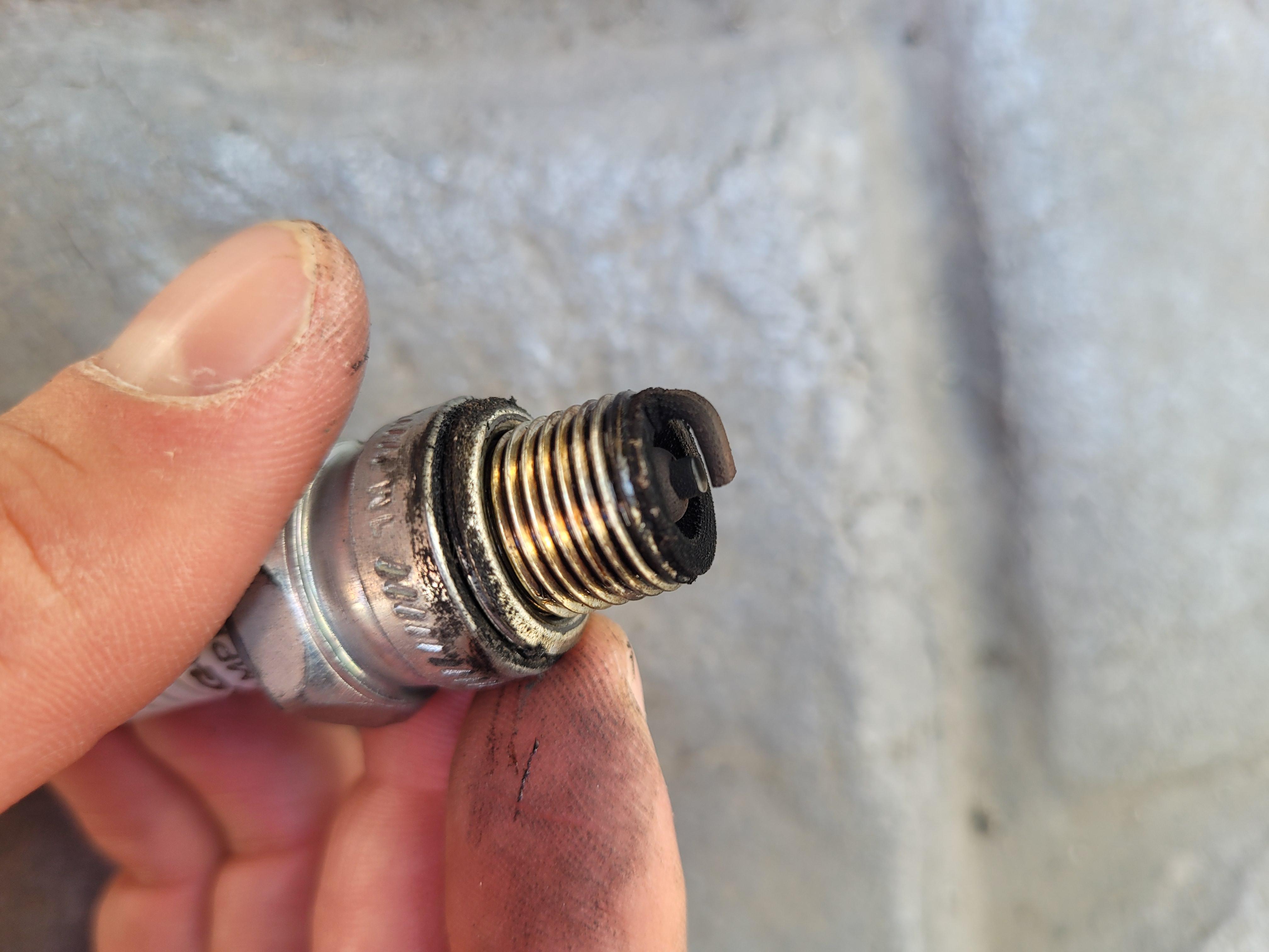

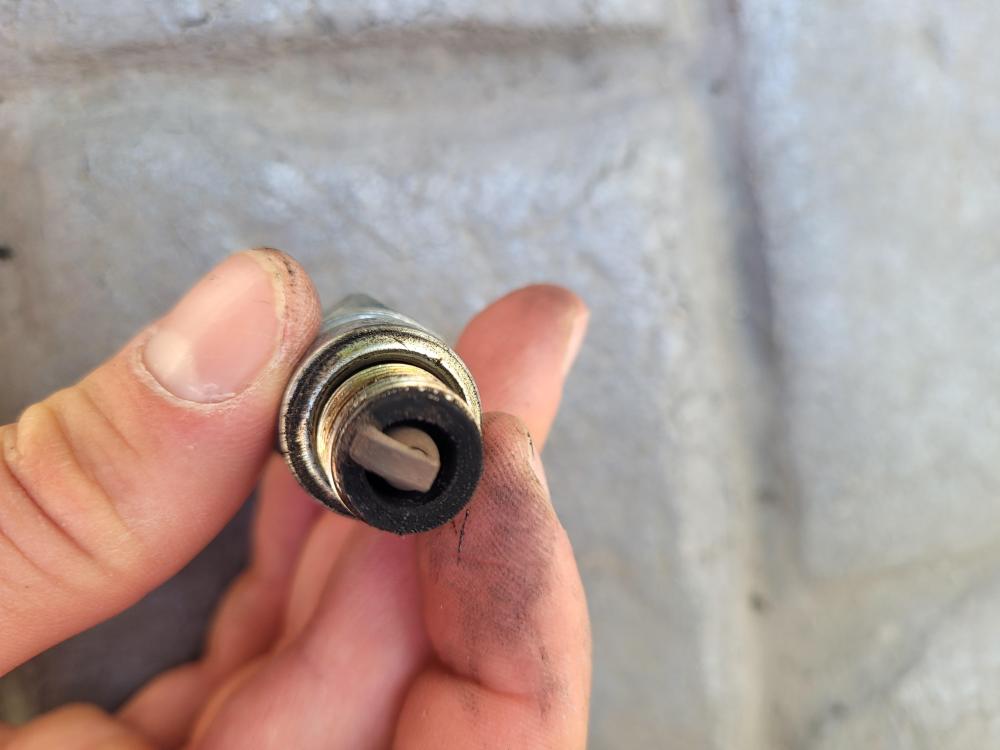

Luivort Inviato 3 ore fa Segnala Inviato 3 ore fa (modificato) Buongiorno a tutti, ho da poche settimane una vespa px 150my con magadella. A giudicare dalla candela, secondo voi com'è la carburazione? Premetto che non ho problemi, l'unica cosa è che a freddo fa un bel po di fumo e sempre a freddo per i primi 10 secondi con l'aria tirata se non do qualche colpetto di acceleratore si spegne. Grazie a tutti Modificato 58 minuti fa da Luivort Cita
Fazio78 Inviato 3 ore fa Segnala Inviato 3 ore fa Ciao Luivort. Benvenuto su VOL. La carburazione è ottima. La candela in foto se è vecchia metti una candela nuova e vedi se va meglio. Inizia così 1 Cita
Luivort Inviato 57 minuti fa Autore Segnala Inviato 57 minuti fa Purtroppo non lo so, dovrebbe essere tutto originale. La candela è una champion piaggio. Cita
DoubleG Inviato 49 minuti fa Segnala Inviato 49 minuti fa (modificato) 3 ore fa, Luivort ha scritto: a freddo per i primi 10 secondi con l'aria tirata se non do qualche colpetto di acceleratore si spegne. Ma lo starter non va mai lasciato tirato...una volta che il motore è partito va tolto subito, altrimenti si ingolfa, per forza si spegne...e fuma! Modificato 48 minuti fa da DoubleG 1 Cita
Fazio78 Inviato 8 minuti fa Segnala Inviato 8 minuti fa (modificato) 49 minuti fa, Luivort ha scritto: Purtroppo non lo so, dovrebbe essere tutto originale. La candela è una champion piaggio. Ok. Allora compra una candela nuova e come consiglia @DoubleG lo starter tirato pochissimi secondi Modificato 7 minuti fa da Fazio78 Cita
