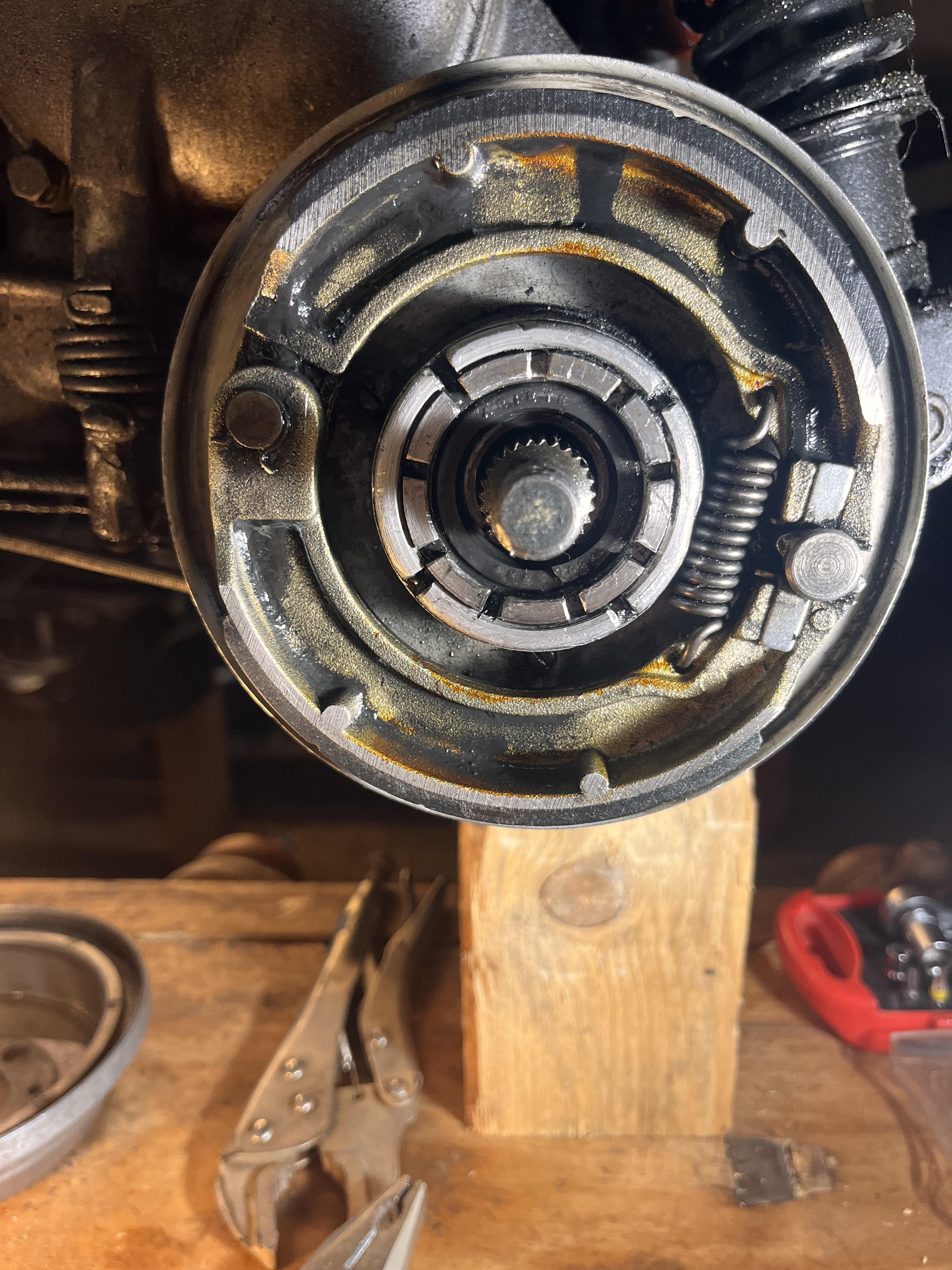

Buonasera a tutti, una richiesta di aiuto. Mi entra da una vita olio nel tamburo della ruota posteriore e ho deciso di risolvere il problema. Immagino di dover cambiare il paraolio e volevo chiedere se è necessario aprire il motore o è possibile farlo senza aprirlo. Grazie a chi mi potrà dare un consiglio e semmai a spiegarmi come fare il lavoro. Maurizio

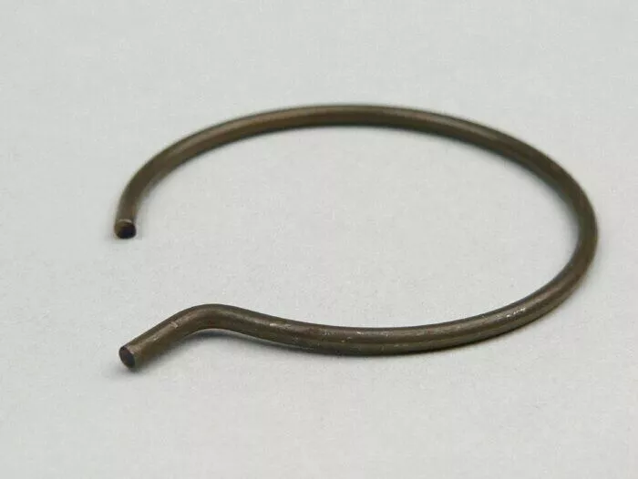

Mi è venuto in mente che forse, sul motore VBA, come sul VNB, c'è la ghiera davanti al paraolio..
Togli il mozzo e verifica, se c'è la ghiera va tolto il fermo per sostituire il paraolio.
@archimedematelica sicuramente lo sa.
Quella ghiera dovrebbe avere un fermo, che non c'è.
La ghiera non la devi svitare, il paraolio si scalza senza toccare la ghiera.
Compra il fermo e rimettilo, dopo aver sostituito il paraolio, che è una sicurezza.
Per togliere il paraolio puoi avvitare un paio di viti da legno o autofilettanti sul bordo gommato, che poi usi per tirare fuori il paraolio con una pinza. In questo modo non rischi di rovinare la sede.
Grazie, meglio così. Il fermo ce l'ho, l'avevo tolto pensando di dover svitare le ghiere visto che  il paraolio mi sembrava schiacciato dietro le ghiere. Ho ordinato quello nuovo, intanto provo a togliere il vecchio come hai suggerito, avevo tentato facendo leva con un cacciavite, ma come puoi vedere dalla foto si è rotta la gomma (per quello credevo fosse fermato dalla ghiera, faceva molta resistenza). Grazie ancora
