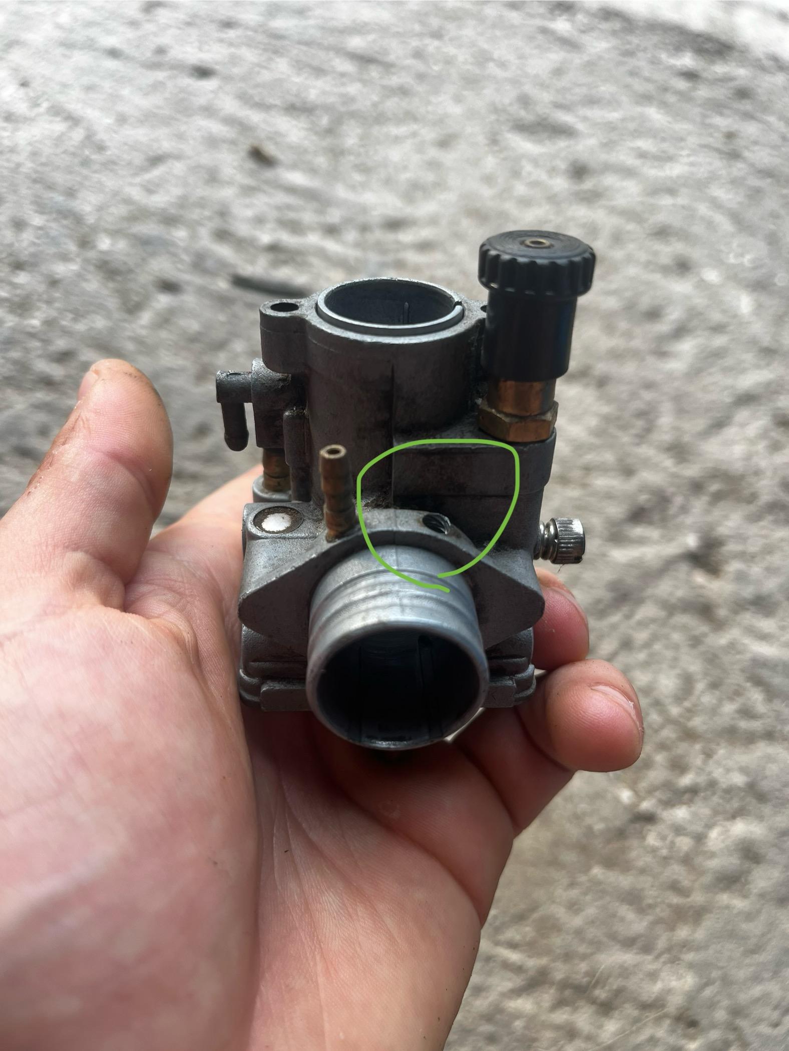

_Francesco_o Inviato Lunedì alle 17:53 Segnala Inviato Lunedì alle 17:53 Buonasera, mi scuso per le tante/troppe domande nella mia prima discussione ma ho deciso di restaurare la mia vespa PK 50 XL dopo tanto/troppo tempo e ovviamente oltre a carcare la configurazione ottimale per la mia Vespa ho cercato di capire quali parti e pezzi vecchi si potessero recuperare...uno di questi è il mio carburatore 21 PHBG BS che non ricordo precisamento il perché e per cosa l'avevo comprato.... Si può utilizzare questo carburatore su Vespa? nella prima immagine ''l'ugello'' dorato cerchiato in foto è dove va inserita la cannetta della miscela? nella seconda foto si può notare che manca un ''ugello'', a che cosa servirebbe? può funzionare lo stesso correttamente il carburatore? Vi ringrazio in anticipo per aver letto. Cita

Fazio78 Inviato Lunedì alle 18:28 Segnala Inviato Lunedì alle 18:28 Mi sa che quel carburatore non va bene per la tua Vespa. È un carburatore per scooter post vespa. Comunque che motore vuoi realizzare? Cita
_Francesco_o Inviato Lunedì alle 18:34 Autore Segnala Inviato Lunedì alle 18:34 3 minuti fa, Fazio78 ha scritto: Mi sa che quel carburatore non va bene per la tua Vespa. È un carburatore per scooter post vespa. Comunque che motore vuoi realizzare? Pensavo di montare un 102 con rapporti 22/63, il carburatore in foto e scarico polini (tipo proma). potrebbe andare? Cita
Fazio78 Inviato Lunedì alle 18:41 Segnala Inviato Lunedì alle 18:41 Cosa hai in casa dei pezzi che hai elencato? Il carburatore non va bene. Devi comprare uno nuovo. Il 19 oppure il 21 sempre dell orto 1 Cita
_Francesco_o Inviato Lunedì alle 18:47 Autore Segnala Inviato Lunedì alle 18:47 4 minuti fa, Fazio78 ha scritto: Cosa hai in casa dei pezzi che hai elencato? Il carburatore non va bene. Devi comprare uno nuovo. Il 19 oppure il 21 sempre dell orto Per ora ho solamente i rapporti e lo scarico polini. Speravo almeno di recuperare il carburatore ahahahaha Cita
