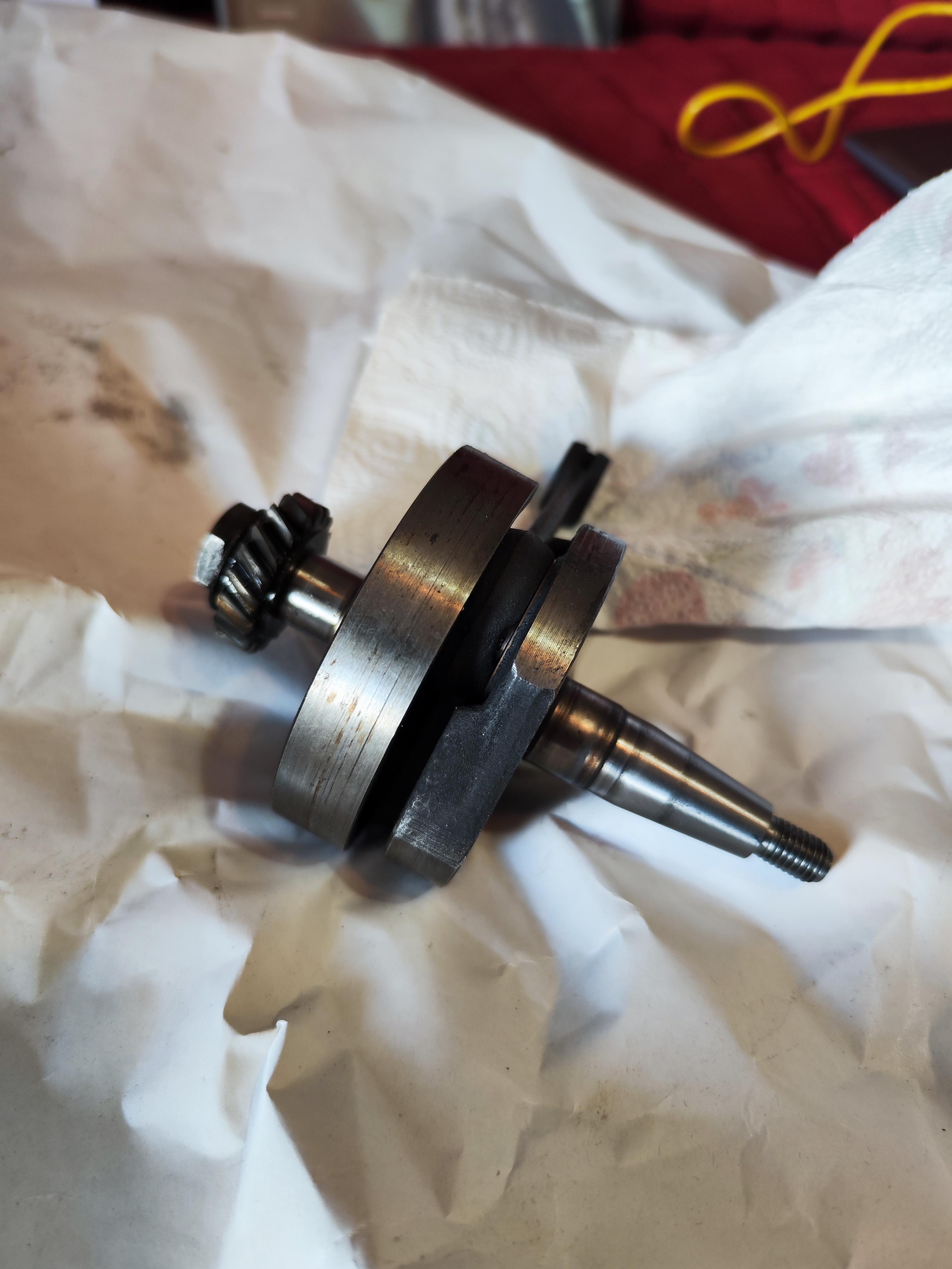

Allora a prescindere dalle condizioni dell'albero e degli altri componenti del motore.
Io direi di acquistare tutto nuovo, solo i carter, la messa in moto e il cambio spero siano in condizioni decenti(dovresti acquistare solo la crociera nuova) per essere riutilizzati.
Detto ciò io sono del parere che una volta devi fare il lavoro al motore. Cosa voglio dire? Prepara l interno del motore per una futura elaborazione mantenendo all esterno carburatore, gruppo termico e marmitta di un 50ino. Quindi potresti già da adesso montare una primaria più lunga e un albero anticipato al posto di quello originale.

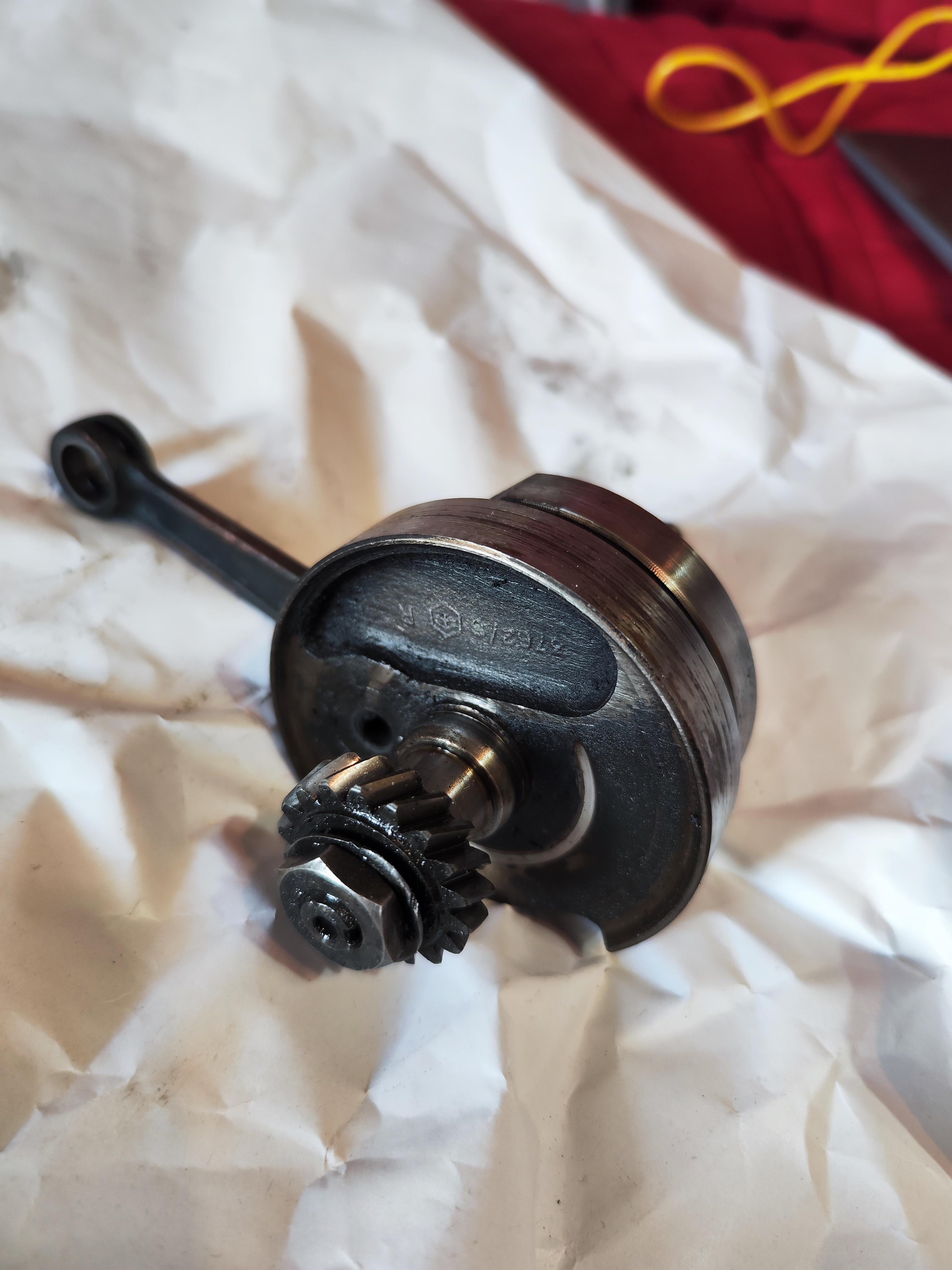

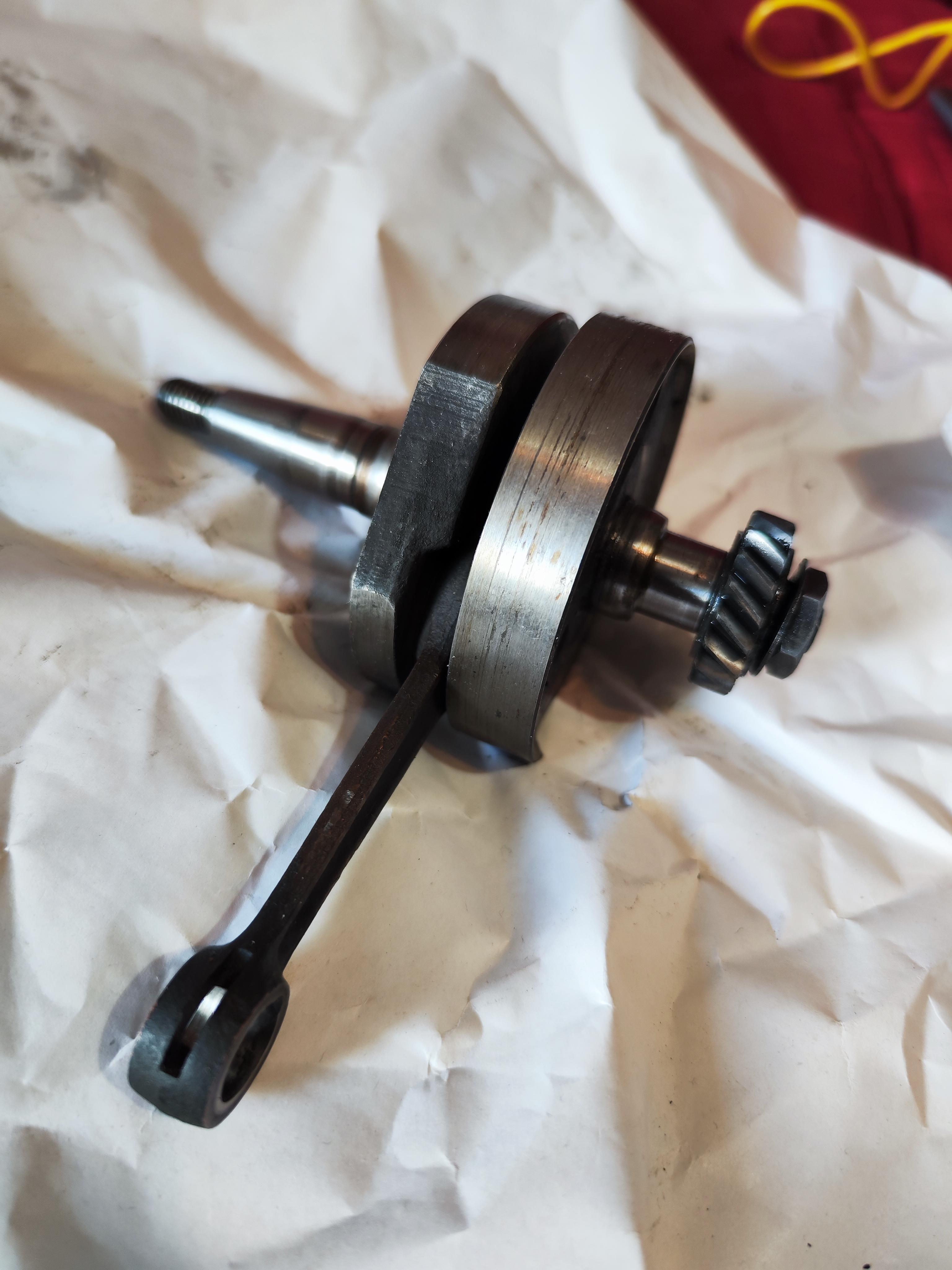

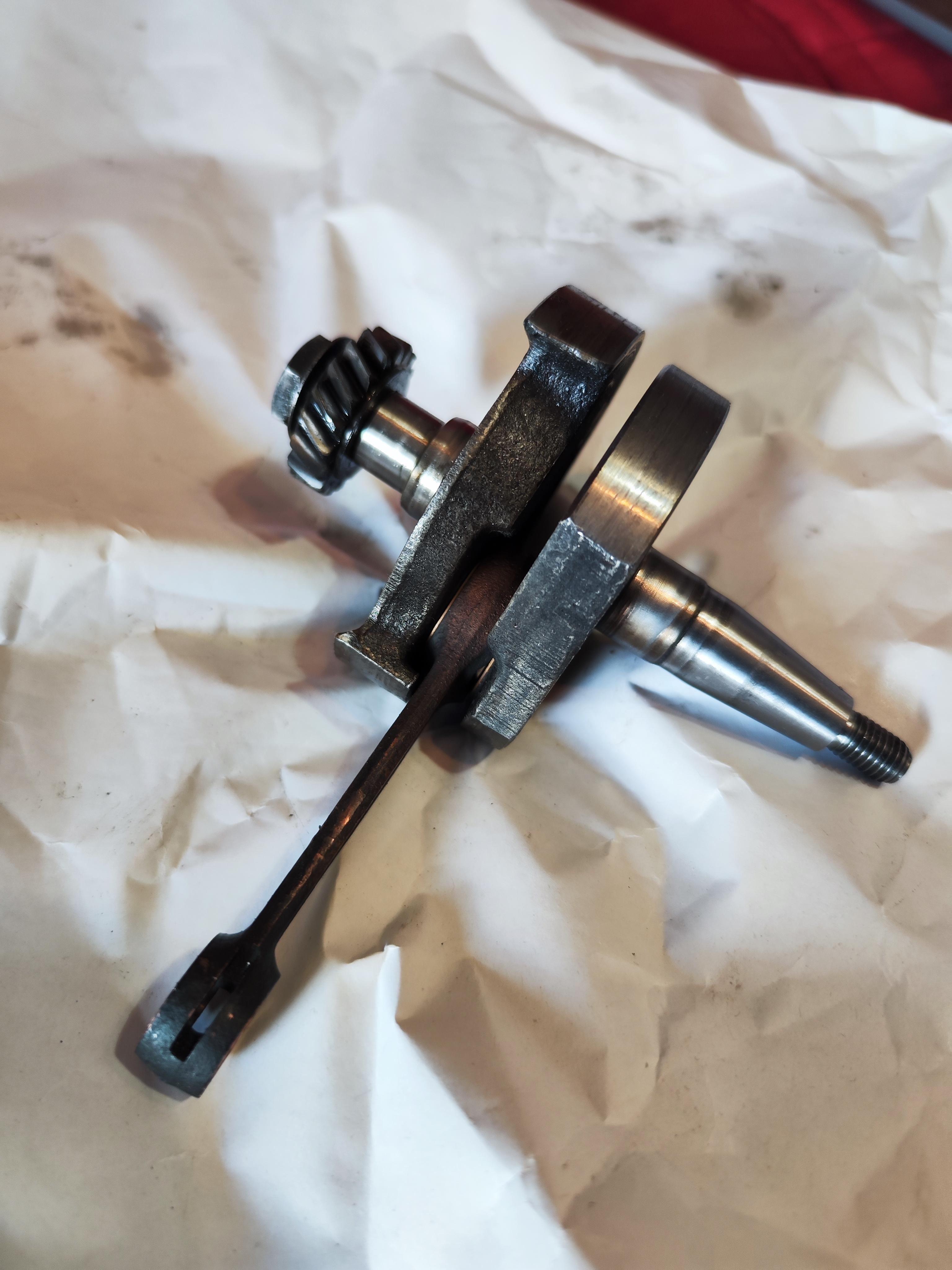

La biella ha gioco assiale?
Ciao, ho controllato direi proprio di sì. Nel senso che ho potuto vedere che ha del gioco sx dx al suo interno dove e collegata. Non so se è normale.
Assiale significa alto/basso....sull'asse del gruppo termico.
Il gioco laterale deve esserci.

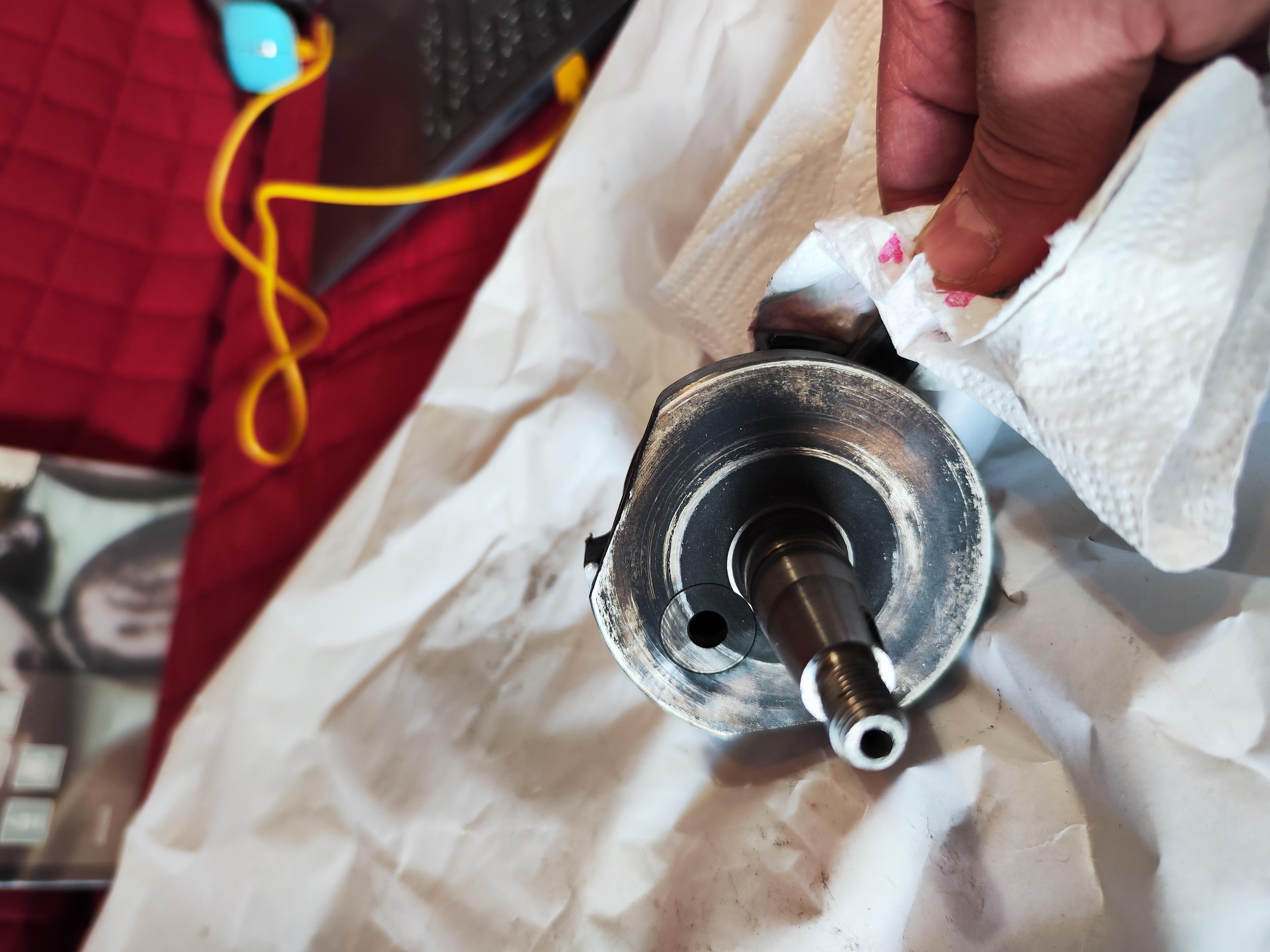

5 ore fa, Fazio78 ha scritto:
Dopo ti do un consiglio. Adesso per curiosità controlla con l unghia la spalla lato pignone se senti sotto l unghia dei solchettini
Ciao Fazio sembra regolare non sento impedimenti anzi sembra liscio 👍
Infatti è proprio quello che intendo fare. Pulizia e riparazione del carter e prepararlo post revisione in motorizzazione. Cambio e messa in moto sembrano ok. Come primaria più lunga cosa intendi (scusa l'ignoranza) 😉
Campana e pignone con più denti. La monti adesso così non stai dopo a riaprire il motore per montarla. E anche l albero. Uno con una spalla più corta nel senso della circonferenza in modo da far entrare più miscela nel carter. Però mi sto rendendo conto che stiamo mettendo troppa carne sul fuoco.
