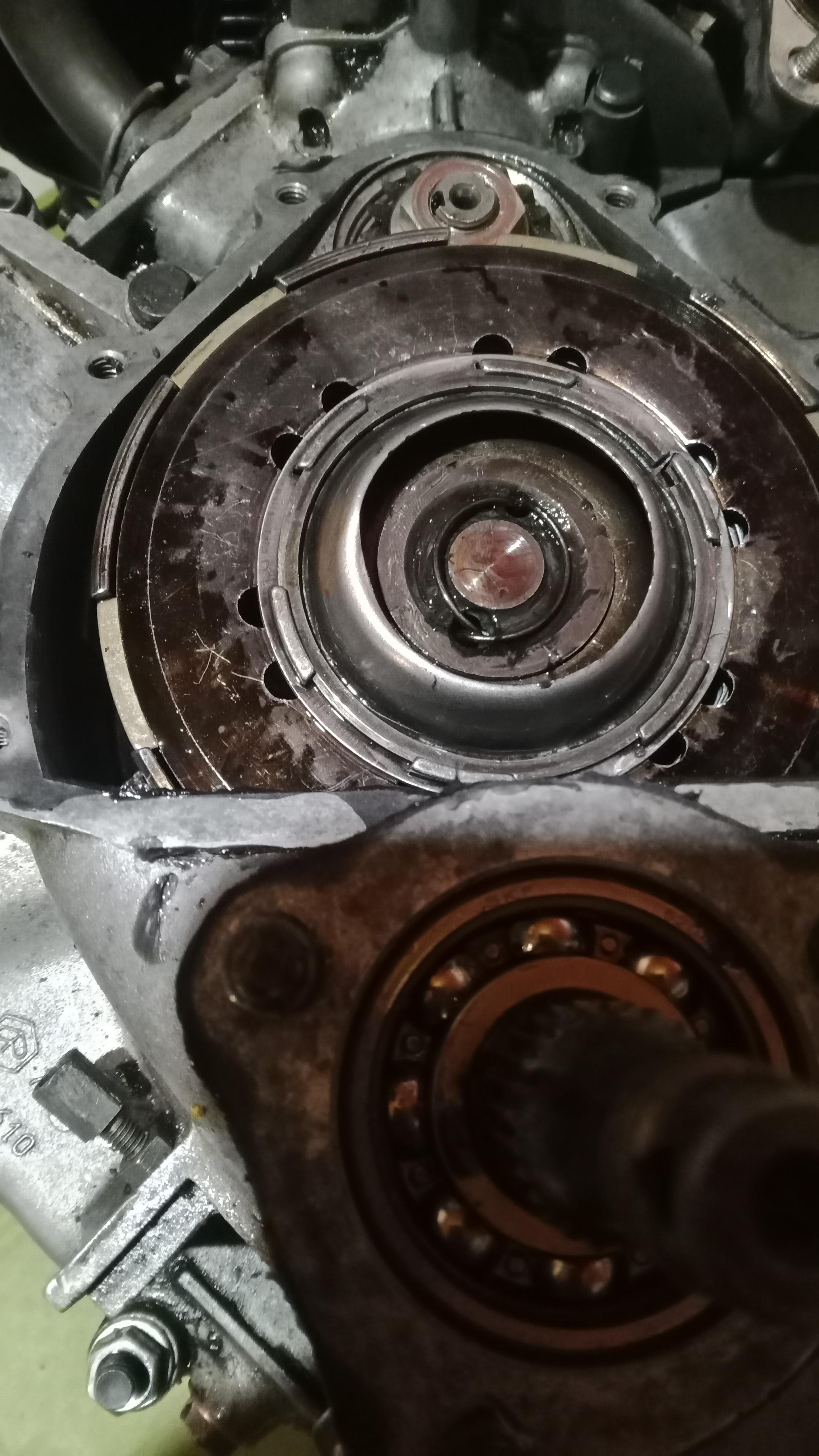

Sto restaurando il motore ad una 50 n del 1979... Ed incappo subito in un problema, tolgo il carter ino frizione e mi trovo lo scodellino imparentato con l'insieme dischi e non riesco a toglierlo.. quindi non accedi al dado per poi estrarre il pacco frizione. Cosa posso fare.? Grazie vi allego fotoIMG-20260314-WA0000.jpeg.b7e3cde9ea609142590ca5625a20a469.jpeg
Prova a togliere la molla che fa da fermo, magari lavori meglio e sfrutti i 2 fori per infilare qualcosa e provare a fare leva o tirare, si sarà incollato, se la Vespa è ferma da molto tempo.
Grazie per la risposta.
Non ho toccato niente... Ho tolto la molla e mi aspettavo che lo scodellino come di normale venisse giù... Ma non si muove
