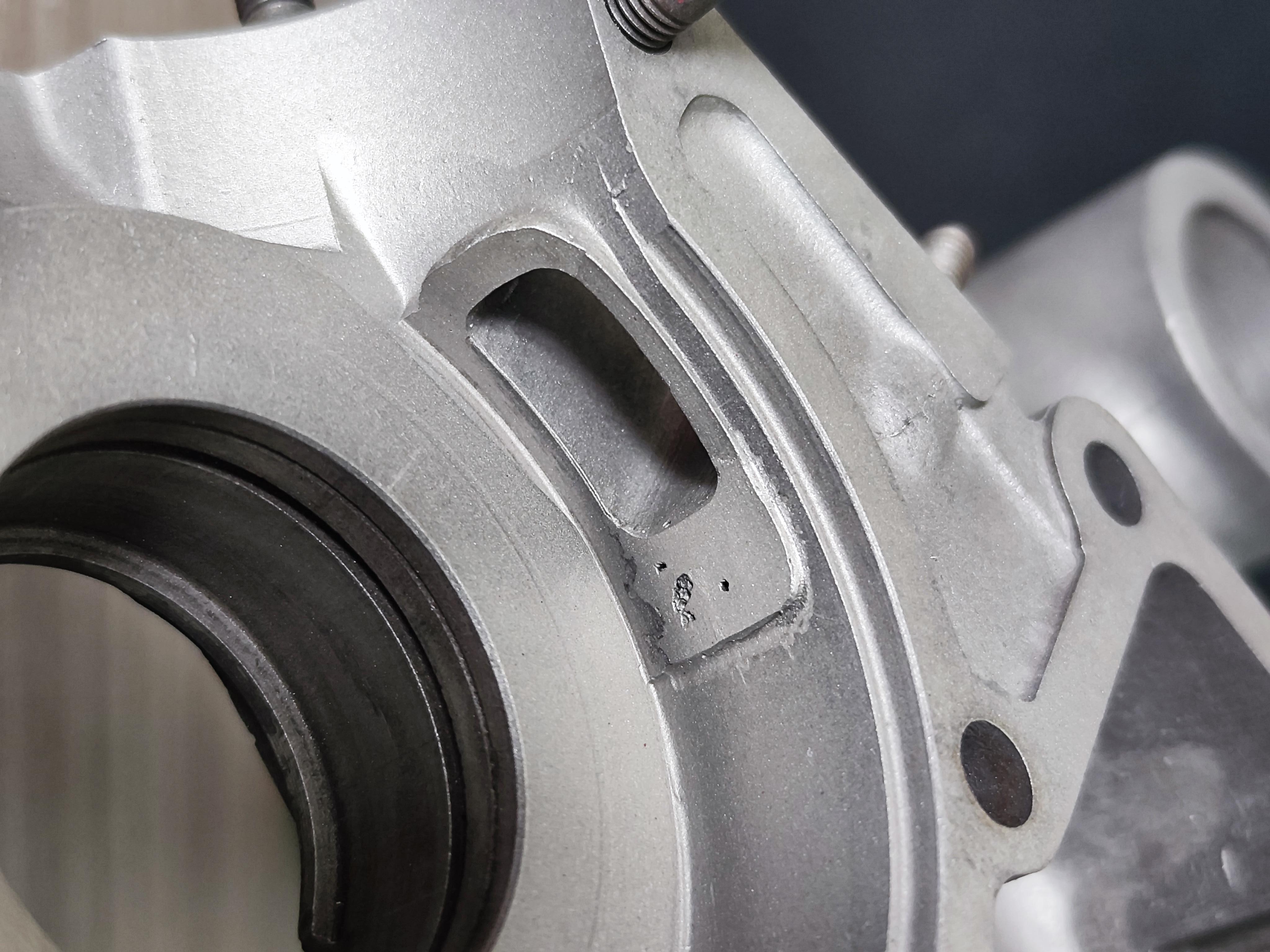

Un saluto a tutti, c'eravamo lasciati qualche mese fa in merito al consiglio che avevo chiesto riguardo la valvola rigata dei carter della mia vespa 50 r ,ed altre informazioni che cortesemente mi avete indicato. Bene o forse "male" ....nel senso che proprio ieri sono andato a ritirare i carter e purtroppo non so se è stato fatto un buon lavoro alla valvola. Come potete vedere dalle foto allegate, sono presenti dei piccoli forellini. Ho chiesto spiegazioni e soprattutto se ci fossero stati problemi col tempo nel tenere questo difetto sulla valvola stessa. Mi è stato risposto che non ci sarebbero stati problemi e che non avrebbe compromesso un eventuale logorio della valvola. Di conseguenza ho risposto che se avessi avuto problemi riporterò i carter con tutto quanto dentro se ci fossero stati dei disastri. Quindi, chiedo ai più esperti: " Vado tranquillo oppure riporto il carter indietro"?

A vedersi non è bellissima ma puòvoler dire poco l'estetica.
Ti consiglio di montare i cuscinetti e l'albero e chiudere i carter. Poi vedi come gira, controlli che non strusci e che non ci sia eccessivo gioco e magari fai anche la famosa prova di tenuta con l'olio.

Concordo con Pelle. Fai esattamente quello che ti ha consigliato. Speriamo bene 🤞

la cosa che mi da a pensare non sono tanto i piccoli crateri nella parte piana ma la mancanza di continuita del bordo vlvola lato frizione.sembra ci sia un salto tra il riporto e la parte originale.t5rosso
Secondo me era già presente, sono andato a vedere su un vecchio thread da me pubblicato:"consigli sul da farsi" ,di qualche mese fa, secondo me è normale. Per quanto riguarda i crateri mi è stato spiegato un ulteriore intervento potrebbe peggiorare la situazione e di lasciare le cose come stanno. In ogni caso seguirò anche i consigli di @pelle 👍

stasera mi faccio aiutare e posto la foto di una valvola ripristinata ,poi mi darete il vostro parere. questa sinceramente non mi piace.t5rosso
Hai ragione non piace neanche a me. Secondo me se confrontiamo la mia con un altra ripristinata sarà molto utile. Intanto grazie 🍻
