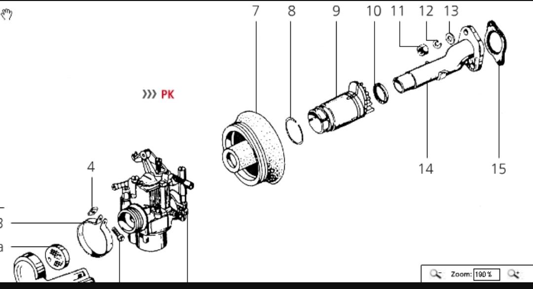

Controlla anche che sia presente il feltrino sul collettore.

dove sta il feltrino?

Dovresti smontare il bocchettone pos. 9, il feltrino pos. 10 è interposto tra bocchettone e collettore. Il bocchettone è tenuto fermo dall'anello elastico pos. 8.
Puoi provare con un piccolo rampino di fil di ferro se riesci a sfilarlo senza smontare il bocchettone, poi il nuovo lo inserisci spingendolo in posizione con un cacciavite a lama piatta.

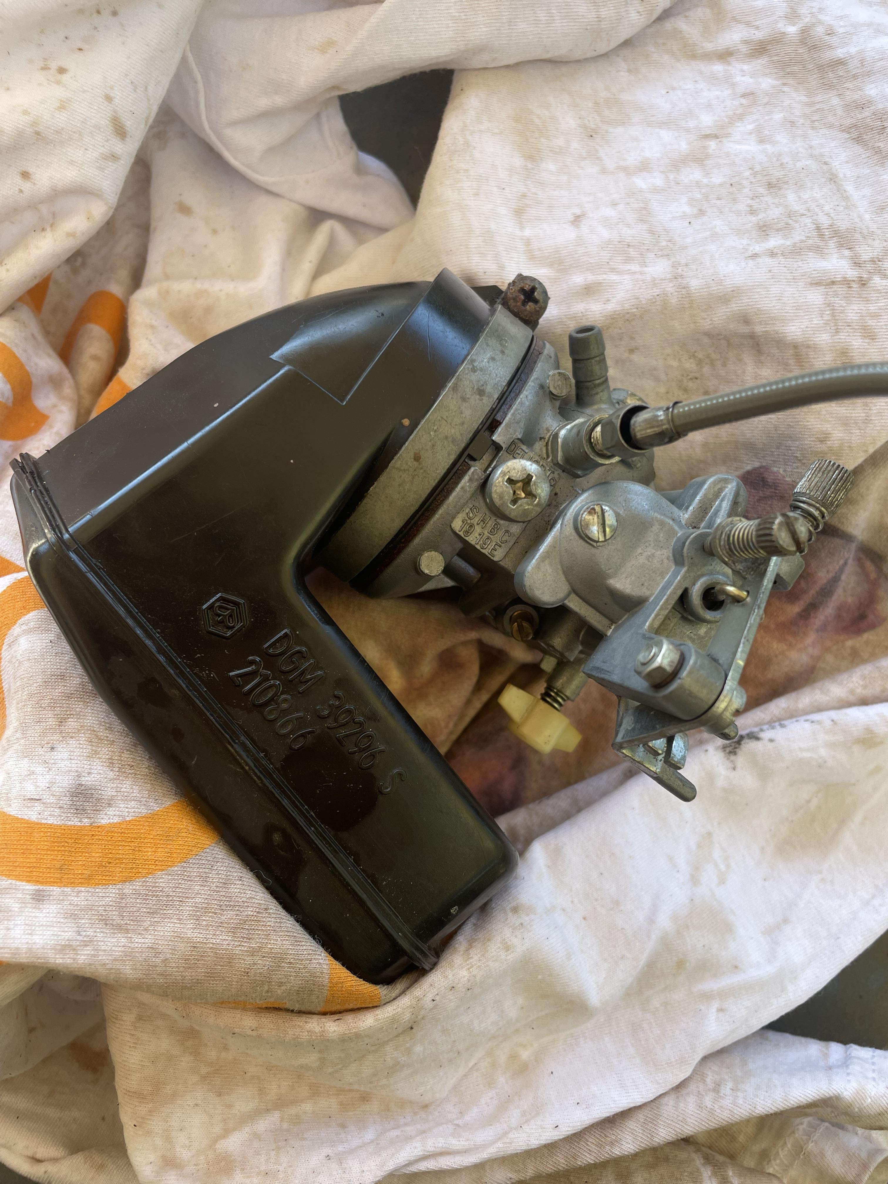

Ciao, il carburatore l’ho revisionato 4/5 anni fa senza poi usare la vespa. Quindi non ebbi modo di provarla. Ho l’impressione che l’asportazione che smagrisce la miscela sia forte quindi probabilmente il problema è sul collettore. Ora provo ad acquistare il feltrino ed a verificare.
Mi viene un dubbio: quando ho infilato la mano sotto il carburatore ho sentito che era bagnato e questo è il primo fatto. Poi lo stesso carburatore non era proprio fisso, se provavo a farlo muovere sul condotto di aspirazione faceva facilmente avanti indietro anche se ha poco spazio e quindi poco movimento. Forse era lì il problema fascia di fissaggio del carburante poco serrata?
Sicuramente la fascetta non serrata può causare aspirazione d'aria, il fatto invece che hai trovato bagnato sotto la vaschetta potrebbe indicate che lo spillo è rovinato e non fa tenuta come si deve. Lo spillo si secca velocemente con la benzina verde, cambialo.

Allora, ho rimontato il carburatore senza revisione per provare a vedere cosa succedeva dopo aver serrato la fascetta.
Prima dopo 5 minuti iniziava a salire di giri e dovevo immediatamente spegnere per evitare il fuori giri.
Con la fascetta serrata ci ho fatto una ventina di minuti ed è andata bene, poi ho cominciato a camminare un po di più e la frizione slittava in questo innalzamento improvviso di numero di giri mi è sembrato che il problema si riprendesse ma non so dire con precisione se era lo stesso. Spenta sono ripartito piano e non ho avuto problemi.
