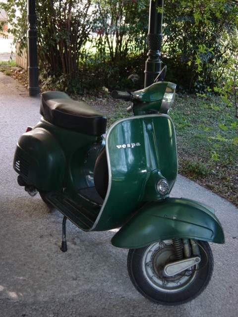

rubinio Inviato 14 Febbraio 2005 Segnala Inviato 14 Febbraio 2005 ragazzi mi aiutate? sto restaurando la mia sprint veloce 150 del 75 colore verde. ora ho davanti la scelta di a) mantenere colore originale, b) cambiare colore mi sapreste dire che altri colori (originali) c'erano di quel modello? io sapevo blu, bianco, grigio e soprattutto i codici colore???? grazie, vs devotissimo Cita

SprintV Inviato 14 Febbraio 2005 Segnala Inviato 14 Febbraio 2005 Secondo me dovresti mantenere il colore originale. Comunque se vuoi sapere colori e codici vai sul sito vespainter.com Cita
rubinio Inviato 14 Febbraio 2005 Autore Segnala Inviato 14 Febbraio 2005 grazie!!! mi sa che hai ragione, l'alternativa era blu, ma verde mi sembra più bella ... Cita
franz70 Inviato 14 Febbraio 2005 Segnala Inviato 14 Febbraio 2005 Anch'io la lascerei originale .. anzi, hai valutato se si può conservare la vernice di origine? Comunque per una sv del 75 secondo me vanno bene questi colori: verde sia ascot che vallombrosa (non so qual'è il tuo) rosso chiaro di luna metallizzato (argento met.) il blu marine non era ancora prodotto (dal 76), mentre il bianco non era una tinta della sprint veloce. altri colori come argento e azzurro/blu mipare siano un pò datati per il 75. ciao franz Cita
cielo Inviato 14 Febbraio 2005 Segnala Inviato 14 Febbraio 2005 i colori dello sprint veloce dovrebbereo essere questi: - argento metallizzato dal 1969: 1.268.0103 - blu dal 1970: 1.298.7230 - chiaro di luna metallizzato dal 1971: 2.268.0108 - rosso dal 1972: 1.298.5847 - verde ascot dal 1973: 1.298.6307 - verde vallombrosa dal 1975: 1.298.6590 - blu marine dal 1976: 1.298.7275 - grigio polaris: 1.268.8200 copriventola, cerchi ruote, tamburi, mozzo anteriore, tubo sterzo: colore alluminio 1.268.0983 antiruggine interno telaio: grigio 8012M un mio amico ce l'ha rossa ed è spettacolare, però sul colore si sa, de gustibus!! buon restauro ______________________ per tetto mi basta il cielo Cita
rubinio Inviato 14 Febbraio 2005 Autore Segnala Inviato 14 Febbraio 2005 beh rossa fa paura!!! bellissima ... e poi non ce ne sono in giro la mia... boh?, ascot o vallombrosa??? Cita

franz70 Inviato 14 Febbraio 2005 Segnala Inviato 14 Febbraio 2005 La tua è vallombrosa, molto bella. ma cosa cè da restaurare??!!?!?vai giù di polish! sottoscrivo... infatti, come già avevo accennato, secondo me una bella lucidata e, se serve, con qualche ritocco potrebbe bastare. anche se la foto a volte inganna, sembra ok, non si vedono ammaccature, anzi! ciao franz Cita
rubinio Inviato 14 Febbraio 2005 Autore Segnala Inviato 14 Febbraio 2005 eh lo so, però la vernice in alcuni punti ha perso colore, è opaca, e poi ho giusto cozzato con una sassone nello sterrato di casa dopo la foto ... ammaccatura sullo scudo sotto ... Cita
ho6vespe Inviato 16 Febbraio 2005 Segnala Inviato 16 Febbraio 2005 sistemala, il colore originale è molto resistente e si può salvare.. sembra la mia.. prima del botto! Cita
SpallaCotta Inviato 16 Febbraio 2005 Segnala Inviato 16 Febbraio 2005 no no non toccarla.dove cè il bozzo vai da un carrozziere esperto e fattelo tirar su,se è proprio enorme.se invece è solo un colpetto,lascialo,fa vissuto:) Cita
rubinio Inviato 16 Febbraio 2005 Autore Segnala Inviato 16 Febbraio 2005 eh ma oltre al bozzo voglio eliminare ruggine, macchie, ed altre violenze sessuali alla mia ciccina ... Cita
skinoriginal Inviato 16 Febbraio 2005 Segnala Inviato 16 Febbraio 2005 Anch'io ho una sprint veloce ,è stata riverniciata di rosso e io voglio riportarla all'originale: GRIGIO. E' del 69/70. ORIGINAL is better!!!! Cita
rubinio Inviato 16 Febbraio 2005 Autore Segnala Inviato 16 Febbraio 2005 si, come dice un mio amico .. come giustificare il rossore quando ti chiedono se la vespa è originale?? Cita
