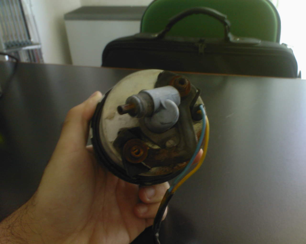

DARIO1985 Inviato 7 Novembre 2006 Segnala Inviato 7 Novembre 2006 Ho un problema, ho comprato un contagiri(allego le foto) e volevo montarlo nella mia vespa px del 2001 ma nessun meccanico ne elettrauto di palermo sa montarmelo,non capisco se è un problema del contagiri che non è adatto o dei meccanici perchè girando negli altri topic ho visto di gente che è riuscito a montarli.grazie a tutti Cita
Uno Inviato 7 Novembre 2006 Segnala Inviato 7 Novembre 2006 quello è un contagiri meccanico.. Tutti quelli che hai visto sono eletronici... Cita

Ospite Inviato 7 Novembre 2006 Segnala Inviato 7 Novembre 2006 che sia meccanico e non elettronico lo vedi da sotto; come ti ha scritto UnoT5 è meccanico, c'è l'alloggiamento per la corda di trasmissione, come nel contakm. Un affare del genere mi sembra che fosse sui vecchi Moto Morini. I due cavetti sono destinati alla illuminazione dello strumento. Un contagiri elettronico rileva invece il numero di giri dalle scintille della candela. Quindi devi stare attento a trovarne uno per due tempi, ogni giro c'è una scintilla, mentre quelli per i 4 tempi rilevano una scintilla ogni due giri. Se monti un contagiri elettronico per 4 tempi rischi di trovarti una vespa di serie che raggiunge e supera il regime massimo si 13.000 giri, mentre saresti di fatto a 6.700 giri. Cita

Uno Inviato 8 Novembre 2006 Segnala Inviato 8 Novembre 2006 cerca un conragiri dei vecchi 50 ( es i fifty) da sotto devono arrivarci solo 2 fili non la corda.. colleghi uno alla massa e l'altro al positivo delle luci... più facile di così Cita
