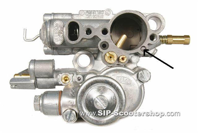

geoturbo Inviato 12 Marzo 2007 Segnala Inviato 12 Marzo 2007 Te lo chiedo perchè se quel buco è stappato il carbu potrebbe non funzionare per questo motivo. Cita
tigro11 Inviato 12 Marzo 2007 Segnala Inviato 12 Marzo 2007 Te lo chiedo perchè se quel buco è stappato il carbu potrebbe non funzionare per questo motivo. Ciao Geo, puoi postare una foto del buco interessato? Ciao Cita
geoturbo Inviato 12 Marzo 2007 Segnala Inviato 12 Marzo 2007 Dai nei pressi del getto del min ci son 2 buchi, quello del getto del max e quello incriminato... Cita
geoturbo Inviato 13 Marzo 2007 Segnala Inviato 13 Marzo 2007 Mi riferivo a questo. ciauz Ps. Alerab1 la ghigliottina di questo carbu che sigla ha? com'è fatta? Dalle immagini su Sip sembra avere la parte inferiore completamente piatta, diversa dalla solita ghigliottina del 200. Cita
Davide74 Inviato 13 Marzo 2007 Segnala Inviato 13 Marzo 2007 Quel buco è sempre chiuso. Smonta tutto il carburatore e Soffia con aria compressa in tutti i buchi. Se soffi aria nel foro dove c'è lo spillo l'aria uscirà dove c'è il getto del max e dal beccuccio in ottone nel condotto. Se soffi aria dal foro della vite minimo esce aria dalla sede del getto del minimo. Il fatto che il motore afforghi non è sintomo che c'è qualche foro occluso altrimenti il motore dovrebbe morire come quando rimani senza miscela. Se rata o si spegne ingolfandosi allora il problema è dovuto a troppa miscela. Prova a controllare la zona dell'alloggiamento del getto del massimo, magari hanno lavorato anche quella. Metti in moto la vespa senza filtro e guarda cosa accade a monte della ghigliottina, se c'è abbondanza di miscela è come dico io. Sempre a motore in moto, prova a soffiare leggermente e sottolineo leggermente l'aria compressa nel condotto, se la carburazione migliora è sintomo di carburazione grassa. Resta da verificare se con l'alesatura del condotto è stato rovinato il foro di ammissione del circuito del minimo, la dell'Orto negli esplosi lo mosta, ma io analizzando un 20/20 non l'ho ancora trovato............... Cita
AndyVNB4 Inviato 13 Marzo 2007 Segnala Inviato 13 Marzo 2007 è proprio sotto la ghigliottina, è piccolino ma c'è Cita
Alerab1 Inviato 13 Marzo 2007 Autore Segnala Inviato 13 Marzo 2007 COLPO DI SCENA !!! GEOTURBO AVEVI RAGIONE. Quel buco è proprio stappato! Come mai ? Ora cosa mi consigliate di fare, posso chiuderlo io in qualche modo che sia sicuro ??? (Geoturbo ancora grazie per l'aiuto!) Cita
Uno Inviato 13 Marzo 2007 Segnala Inviato 13 Marzo 2007 prova prima con un colpetto di pasta rossa per prova.. Poi se va meglio vai di bicomponente. Cita
Alerab1 Inviato 13 Marzo 2007 Autore Segnala Inviato 13 Marzo 2007 Ma non c'è il rischio che il motore aspiri pasta rossa o bicomponente che eventualmente si distaccassero ??? Vorrei stare tranquillo ! Cita
geoturbo Inviato 13 Marzo 2007 Segnala Inviato 13 Marzo 2007 Molto bene! Dev'essere un problema di fabbricazione, certo che il controllo qualità... In quella zona non hai pressione per cui no problem col bicomponente, l'ho fatto anch'io, e poi cmq ci son bicomponenti che reggono bene anche in zone più critiche. Anche la pasta rossa forse potrebbe andare, o filetti per una vite o ti ingegni come credi... Cita
dariopx Inviato 13 Marzo 2007 Segnala Inviato 13 Marzo 2007 la soluzione migliore per chiuderlo è con un pezzetto di piombo(in dell'orto facevano cosi) del diametro leggermente piu grande del foro,lo schiacci nel foro con pccoli colpetti di martello,il piombo lo trovi da qualsiasi gommista Cita
