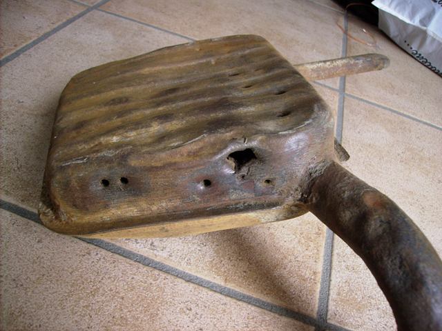

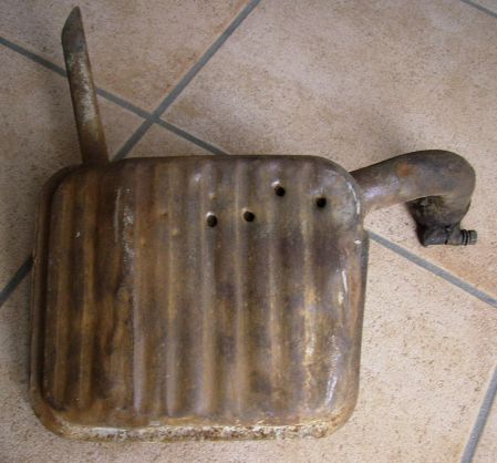

La marmitta della VNB3 che sto restaurando si presenta in queste condizioni... i fori credo siano stati fatti intenzionalmente :twisted:
è recuperabile o devo prenderne una nuova?
marmitta3_122.jpg.3b67ac1659814eb7ec3d5c
marmitta2_214.jpg.7a1eda5f9885e778a13e57
marmitta3_122.jpg.c57f56024f1e94e05fb742
marmitta2_214.jpg.5ddc69fc22e9a3c3cad652
cazzarola...gli hanno sparato? Per i fori piccoli si potrebbe anche provare a saldarmi ma quello grande secondo me è irreparabile...anche perchè ha una forma irregolare e in una posizione scomoda! Altrimenti potresti saldaci sopra direttamente una pezza... Comunque se non hai la saldatrice tra manodopera e ferro vai a spendere sicuramente di più che non comprandola nuova! Anche perchè ti troveresti una marmitta veramente brutta e piena di pezze...poi vedi tu...
Per le saldature non avrei problemi. La mia preoccupazione è sapere se è ancora funzionale dopo i rattoppi... non vorrei fare il lavoro per nulla.
Ho provato a soffiarci aria compressa dal collettore di scarico e la maggior parte dell'aria esce dall'enorme foro che si vede nella seconda foto!
