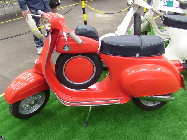

Chi di voi è stato al mercatino di Reggio Emilia avrà sicuramente visto quiesta allo stand del Registro Storico. Da quest'angolazione non si vede, ma sullo scudo, lato della scritta Vespa, piuttosto in basso, recava proprio l'adesivo "Gruppo Piloti Speciali"... ma a quanto pare ci sono sia la ruota di scorta che il bauletto... :roll: tarocco ? :lol:

ne parlò tempo fa un esponente del reg storico..
è una 90 ss senza bauletto e ruota e con l'adesivo sps..
La ss normale vendeva male e la resero più in linea con le latre vespe.. ma senza grossi risultati.
CIAO A TUTTI,LA 900SS GRUPPO PILOTI SPORTIVI CON DUE TIPI DI ADESIVI POSTI DALLA PARTE SX DELLO SCUDO NACQUE PER SMALTIRE LE SCORTE CHE UNA VESPA INNOVATIVA COME LA SUPER SPRINT NON ERANO STATE VENDUTE ,I MOTIVI ERANO IL COSTO ECCESIVO DEL MEZZO VENDUTA SENZA IL BAULETTO E LA RUOTA DI SCORTA MANTENEVA UN PREZZO PIù COMPETITIVO.LA VESPA GPS è VENDUTA DAL 1968 GLI ADESIVI ERANO DUE NEI PRIMI TIPI UN ADESIVO A FORMA DI ALLORO COLOR ORO CON GPS NEL MEZZO IL SECONDO DI GROSSE DIMENZIONI COLOR VERD E NERO CON GLI ALLORI LATERALI E GPS CENTRALE.LE GROSSE SCUDERIE CHE USAVANO LA VESPA IN QUESTIONE SMONTAVANO IL BAULETTO PER FARE LA GIMKANE E SPESSO VENIVA ANCHE MONTATO IL MANUBRIO DELLA NUOVA 125 PER AVERE PIù ANGOLO DI STERZATA:.SE VOLETE VEDERE LA VESPA IN AZIONE VI CONSIGLIO DI ANDARE A VEDERE IL SITI WWW.MOTOGORI.IT\VASCO DOVE IL PREPARATORE FIORENTINO CON LE VESPA 90SS MODIFICATA A 100 CON CILIDRO FUSO IN TERRA E CARBURATORE DI 18 HA PARTECIPATO A VARI MOTOGIRI SALUTID
Ho una piccola foto su un libretto che parla di vespa dove si vedono allineate(forse fresche di fabbrica) delle 90SS blu con bauletto e ruota di scorta con applicato alla parte sinistra dello scudo, un grosso adesivo giallo (come dice tuttomio) a forma di alloro.
