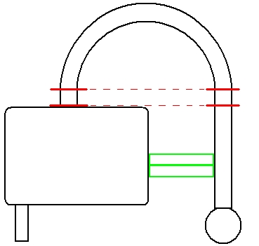

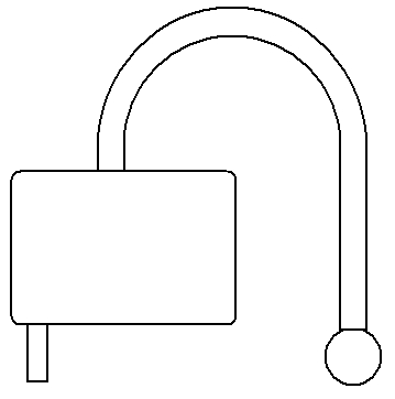

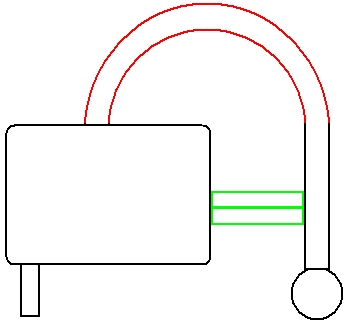

FMonline Inviato 27 Aprile 2007 Segnala Inviato 27 Aprile 2007 Spero di riuscire a mettere i 3 disegni che ho appena finito di fare (molto schematici ma di sicuro effetto) con Paint. Useremo i colori per capirci meglio. Prendete una marmitta SITO dal vostro ricambista: spendete sti 46 euro (IVA inclusa) e avrete questa cosa in mano. [foto1, quella più in alto "SITO originale"] Ora i lavori da farsi: applicate con una saldatura in ferro una PIASTRA (nella foto, in verde) per mantenere inalterato l'interasse collettore/piastre di supporto al telaio. Se applicata per SOTTO, tale piastra può essere lasciata dove è anche mentre la marmitta è installata, poichè non tocca da nessuna parte e non interferisce con nulla. Successivamente, tagliare lungo le linee rosse (non chiedetemi con cosa o come, io l'ho fatti fare apposta per questo i lavori a chi ne sa più di me): avremo quindi in mano 2 pezzi di marmitta che ancora ci servono a questo punto, il pezzo di tubo curvo e la padella con ancora attaccato (grazie alla piastra) il collettore. Il taglio dev'essere di circa 2cm (cioè la parte di tubo da eliminare è di 4 centimetri in tutto, 2 per parte). A questo punto non rimane che da saldare nuovamente il tubo CURVO a padella e collettore ed otterremo la marmitta finita come in foto 3 "Risultato finale", dove si vede chiaramente che il tubo è stato accorciato. Nella realtà l'accorciamento del tubo è meno evidente, però si nota SUBITO al primo colpo d'occhio come la CURVATURA del tubo passi MOLTO PIU' VICINA alla padella. L'unico problemuccio che ho avuto io è che nell'installazione il bullone che tiene la marmitta ancorata al telaio non trovava il dado nella gabbietta, perchè la gabbietta non lasciava sufficiente movimento al dado; risolto con 15 minuti di lavoro, rompendo in parte la gabbietta da una parte e lasciando più libertà di movimento al dado senza eliminare l'utilissima gabbietta. Spero di essere stato sufficientemente chiaro, al limite chiedete pure informazioni, anche via mail volendo a shining.sun77@virgilio.it Cita

bonny1966 Inviato 27 Aprile 2007 Segnala Inviato 27 Aprile 2007 Anche io mi associo a Daitan e Rikysat, ma a cosa serve tutto ciò? Che benefici si hanno? Infine ricollegandomi al post precedente, se l'esperto saldatore ti ha chiesto 80,00 euro per questi due tagli, più la saldatura della piastra e risaldatura della parte curva della marmitta, a me sembra un pò eccessiva tale spesa. Un saluto Salvo Cita
