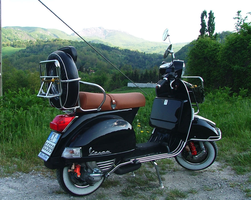

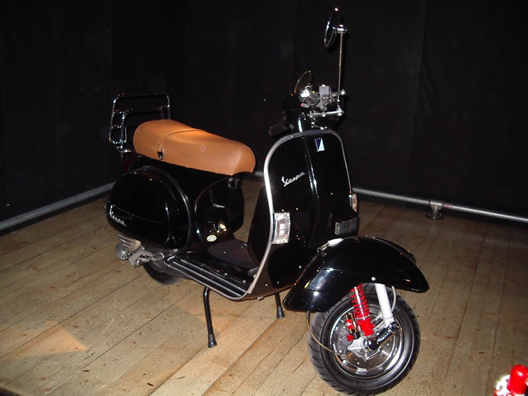

utilizzando la foto di lore ed altre foto ho realizzato questo collage per avere un'idea dei bitubo sulla mia vespa...
che dite ?
a me sembrano un pò forzati, poi forse bisogna semplicemente farci l'occhio

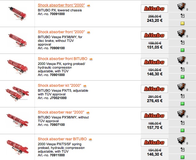

scusate ma mi spiegate una cosa? su sip vendono i bitubo per px con e senza freno a disco.
I bitubo per px my con freno a disco sono chiamati "2000", e l'anteriore ha la bomboletta gas più bassa e la valvola color rosso
Però poi se si va a vedere il kit "ant + post 2000" dalla foto si nota che è un altro ammortizzatore: la bomboletta è lunga, inoltre cambia il colore della valvola
ma quali sono quelli giusti per il freno a disco ?

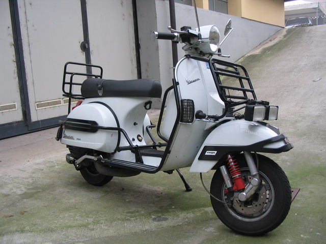

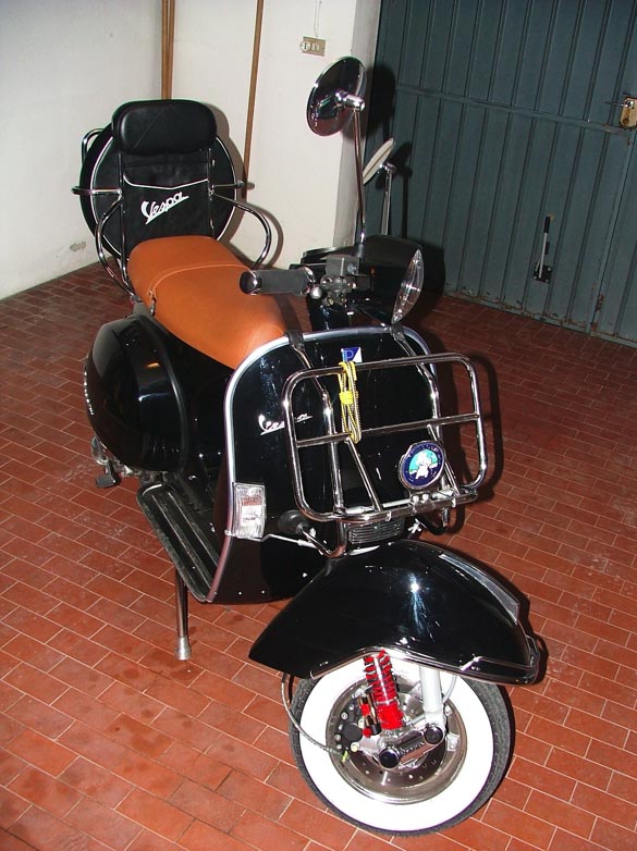

ho visto poi che sulla PX MY ci stanno tutti e due: guardate la px nera di Lore e quella bianca di Baldo: ma allora qual' è la differenza ???
Ragazzi,scusate se vado un pò OT ma già che ci sn vorrei togliermi un dubbio: sulla PX di Lore che gommatura c'è?Mi sembra un bel pò diversa dal tassellato pirelli\michelin......

e soprattutto, qual'è il modello che dovrei prendere per la mia px my ?
vi faccio vedere la schermata su sip-scootershop. C'è il modello per freno a disco, mentre il kit 2000 è diverso. Qual'è quello giusto ?
quindi dovrei prendere come anteriore il secondo dall' alto e come posteriore il secondo dal basso ?
Però:
1-malediz ! costa 30 euri in più del kit!
2-pare, vedendo la px di baldo, che vadano bene anche quelli del kit
tonazzo quali ti vende come giusti per il disco, quelli a bomboletta bassa o alta, qualcuno lo sa ?
Ciao Damdam,
scusa la franchezza ma credo che il tuo progetto di avere una Vespa elegante e vintage stia andando alla malora. Hai fatto un pò di "confusione" con l'assemblaggio dei pezzi.
A.M.M.A. (A Mio Modesto Avviso) Il cerchione bianco fà molto anni '30, mentre le cromature anni '70 spadroneggiano sugli accessori posteriori ed anteriori, tipici di una HD che non ha proprio niente a che vedere con l'icona dell'understatement quale è una Vespa. A proposito di understatement, mi hai messo una poltrona posteriore che fà invidia alla Frau e davanti spicca la molla low cost (che io adoro!) per completare il portapacchi?
L'ammortizzatore rosso sarebbe davvero troppo: anacronistico e fuori tema. Lascialo a chi vuole correre in pista o a chi ha in mente un progetto sportivo (dove un PX Bianco sarebbe un ottima base di partenza). Non ha niente di elegante.
L'unica scelta coerente che fino ad ora hai fatto è stata quella di ordinare il PX nero. "Vintage" vuole dire cult per le sue qualità superiori, se confrontate ad altre produzioni precedenti o successive. La Vespa lo è già quando esce dalla fabbrica.
E poi ricorda un'altra cosa: ogni accessorio sminuisce il precedente. Quindi cerca di sommare piccole cose coerenti fra di loro, anzicchè piazzare vari pezzi che bisticciano. "E' la somma che fà il totale" diceva Totò!
Magari potresti farti fare un bel tappetino in cuoio. O rivestire le manopole in cuoio!
Ciao e a presto!
damdam, prendi quello che vuoi dei "2000" sulla SIP. A questo punto non penso ci siano differenze. Della serie "basta che si riesca a montare". Li per li io e il meccanico eravamo perplessi. L'ammo della vespa non ha un'escursione come quelli da enduro, ma avevo paura che bastasse quel poco per andare a toccare il parafango nel momento "dell'assorbimento-buca". Invece no, non lo tocca neanche carico con diversi kg all'anteriore (un borsone da basket pieno di scatolette, pan carre e altre delizie), in discesa, in piena frenata, con buche, tratti di sterrato, bagagli ovunque, 80 kg di pilota (io), pieno di benza e tanica supplementare (testato nell'ultimo Raid Randagio di Toscana, tratta che porta a Premilcuore da San Benedetto in Alpe). Ovviamente non frenavo di anteriore sempre, ma su tratti asfaltati (malissimo) era obbligatorio.
Con i bitubo ho preso parecchie buche frenando, e non tocca da nessuna parte. Vai tranquillo, mettici quelli che stanno meglio a sto punto secondo il tuo gusto personale.
Una nota: togli le gomme a fascia bianca, per carità! :shock:;)
