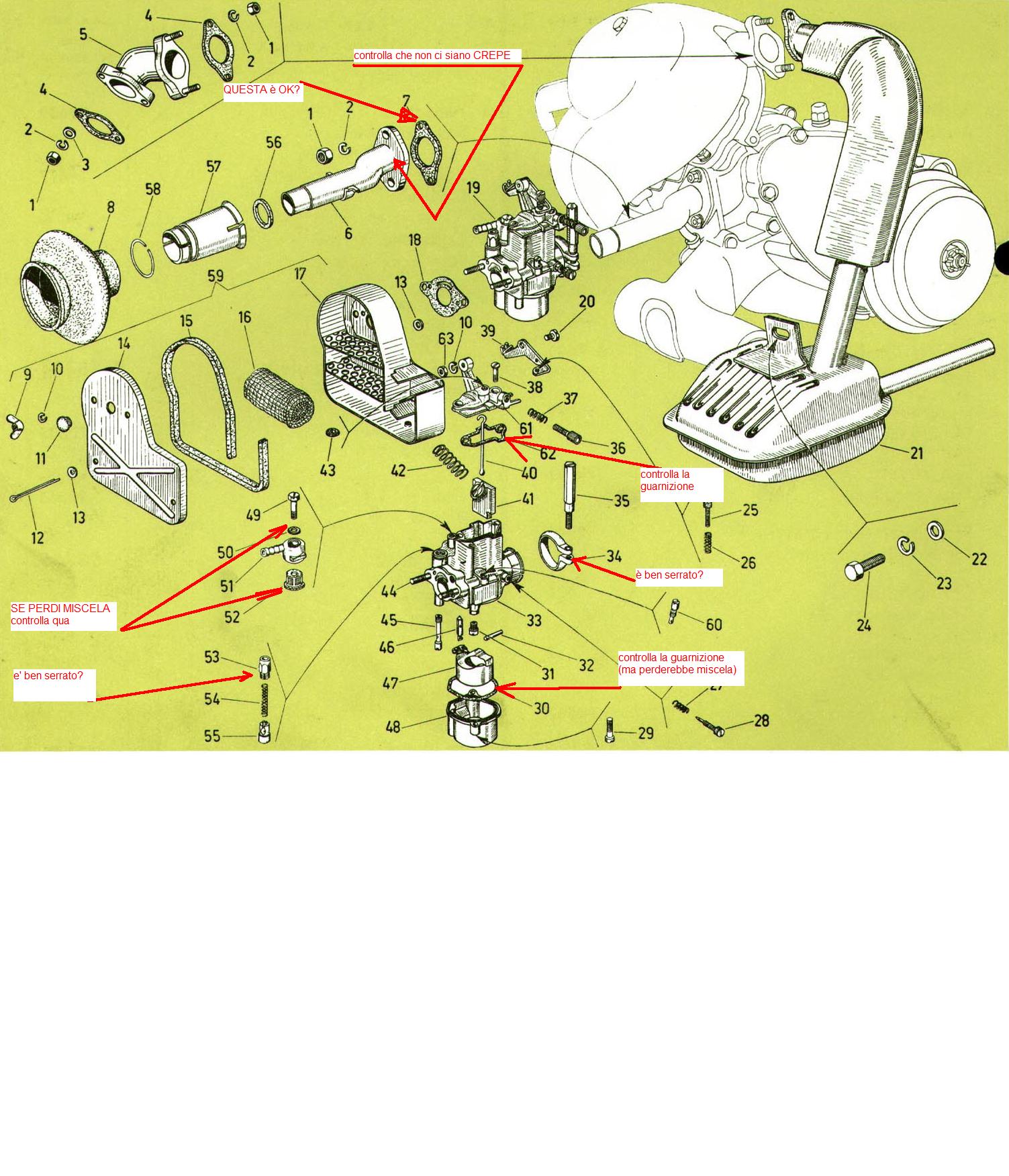

e mica c'è da regolare il getto max...i getti se noti hanno un taglietto e questo significa che li devi smontare con il cacciavite a taglio..asco se posso ti metto uno schema e poi dici quale parte non riesci a capire come funziona...

31: getto massimo
45:getto dell'aria
46:spillo conico
32:fermo del galleggiante
grazie giovevespa, il tuo schema mi hai non solo dato delucidazioni ma direi che adesso posso agire davvero con tutta sicurezza e tranquillità; già che mi trovo mi guardo per benino le guarnizioni se non ricordo male quando la lasciavo per molto tempo ferma con il serbatorio aperto mi scorreva un po di miscela. E' passato molto tempo e non ricordo nemmeno se gliela feci già cambiare.
