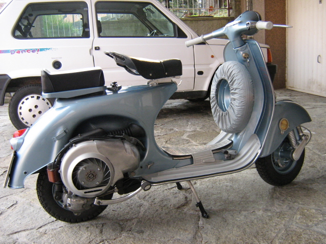

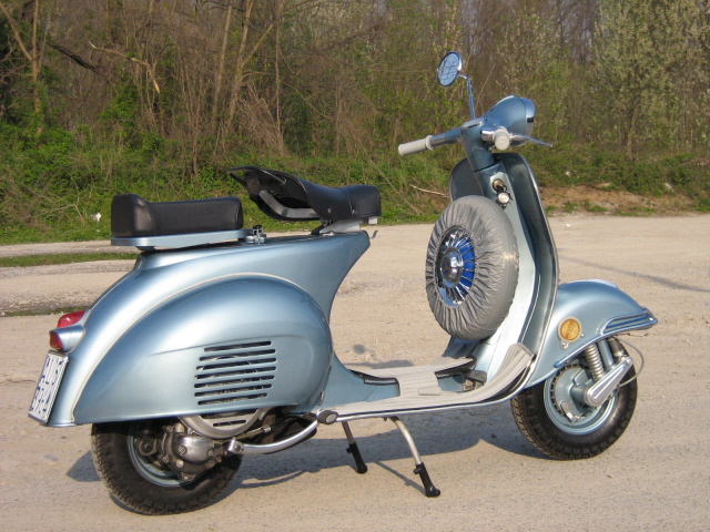

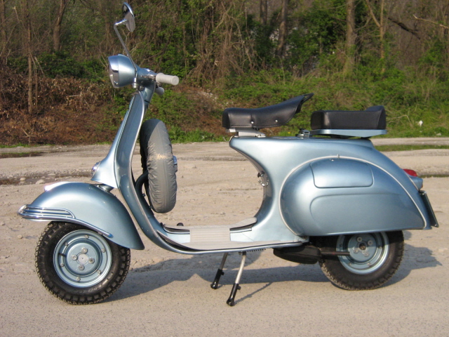

La batteria della VBA alimenta, oltre a quello che tu hai citato, ovviamente anche le luci di posizione ant e post che devono poter funzionare anche a motore spento.

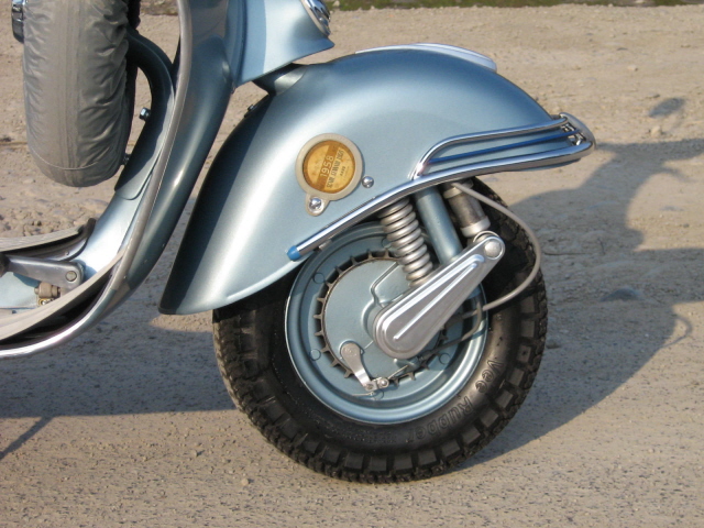

Nella mia VBA la ventola l'ho solo pagliettata e lucidata a polish; il cavalletto invece è stato cadmiato, per cui niente vernice.
Zincatura ok; io le viti parafango le ho montate cromate.
Il copricilindro della mia è in alluminio: l'ho solo lucidato a specchio. per cui niente fosfatizzazione; so però che questo modello montava altri tipi di copricilindro.
Parti verniciate azzurro ok; la mia ha il devioluci cromato per lo stesso discorso del copricilindro: nell'arco della produzione la Piaggio montava sullo stesso modello particolari diversi...
Parti lucidate e cromate corrispondono.
Se ti può essere utile questa è la mia a restauro terminato, targhetta oro FMI all'atto dell'Iscrizione al Registo Storico, per cui penso sia fedele all'originale... ciao!
