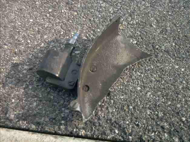

questo è il pezzo della mia vespazza che ho trovato per terra dopo il ciocco. l'ho portata ieri in officina dal mio amico che in settimana mi prepara il preventivo.
mi conviene cambiare tutto il pezzo o si può saldare?
secondo voi.. per quanto riguarda il motore (osservando le foto).. sono messo molto male?

Saldalo, dentro sarà probabilmente tutto OK; peccato per il volano, sarà fuori equilibrio e quindi ti becchi qualche vibrazione in più (e minore durata dei cuscinetti di banco), cmq niente di mortale. Piuttosto avrai forse qualche problema di raffreddamento con quasi il 50% delle alette mancanti.
Volendo fare una follia potresti farlo tornire tutto togliendo anche le alette sane e provi a montarci su il gruppo alette della Bajai, che si avvita sul volano nudo.
Occhio però alle misura e all'equilibratura, oltre che al fissaggio, se arriva a partire la corona con le alette rischi di tranciare la testa a qualcuno.
Il problema grosso ├â┬¿ il volano, io me ne procurerei un'altro... Il pezzo saltato ha solo la funzione di "chiudere" la chiocciola-convogliatore verso il gt, quindi lo puoi fissare in qualunque modo, perch├â┬¿ nn deve reggere sollecitazioni che nn siano vibrazioni...Cmq mi disp, vedere una bella vespa conciata così fa sempre male...
