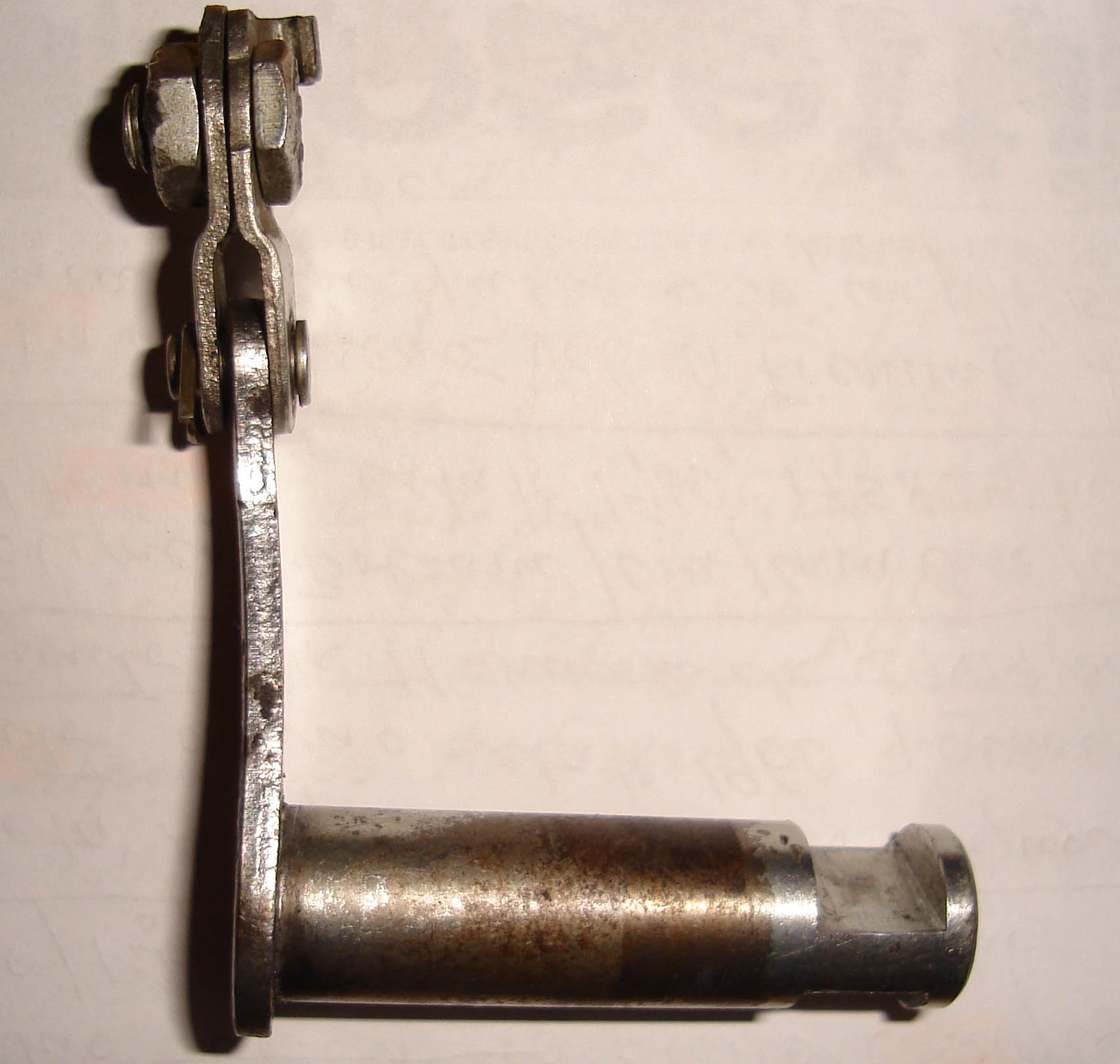

ho appena cambiato i ferodi della et3, pulendo per bene il loro alloggiamento. La leva anteriore però rimane bloccata una volta tirata e solo spingendla in avanti si sblocca. Cosa sarà ?
La camma che apre i ferodi ant. è quella in foto oppure quella che ho trovato già su che presenta una guarnizione o-ring?

hai lubrificato bene tutti i perni?
La molla delle Ganasce in che stato è?
Non è cha hai la vite della leva troppo serrata?
Guaina e cavo in che stato sono.....
Fai tutte queste cose e vedrai che va a meraviglia...
