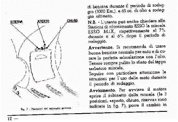

Ospite VBB2T_65 Inviato 4 Agosto 2004 Segnala Inviato 4 Agosto 2004 ciao a tutti ho acquistato un 150 GS anno 1960 mi sapete dire quale percentuale di olio miscela è indicata nel libretto del mezzo? mi dicevano 2% ma mi sembra un po' poco. Grazie per la risposta marco Cita
Fulvio Inviato 5 Agosto 2004 Segnala Inviato 5 Agosto 2004 5% ma con gli oli di adesso puoi anche ridurre fino al 3%/4% . Ciao Fulvio Cita
areoib Inviato 5 Agosto 2004 Segnala Inviato 5 Agosto 2004 Io posseggo una 150 GS. La casa raccomandava (ho anche il libretto) 6%, oggi (solo con un buon olio) non scenderò al di sotto del 5% o 4%. Vedi immagine Ciao Cita
