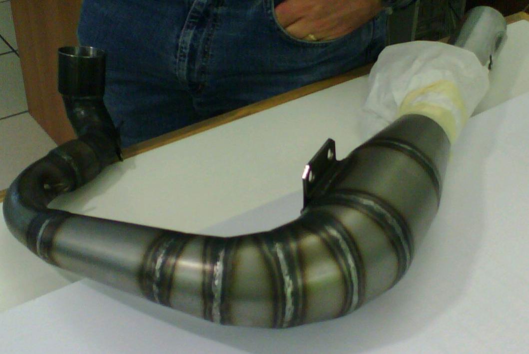

Allora la kannon mi è arrivata ieri!Bella e fatta proprio bene, belle saldature, ha il collettore smontabile (che il modello vecchio non aveva)!Allora è identica alla RS, cioè quella con silenziatore girato, dato che il controcono va a finire dentro al silenziatore, la RS in più ha lo spillo finale.Quindi di sicuro tira da alto (visto che è praticamente molllttto simile ad una quattrini per m1x).Di sicuro servono cilindri lavorati e spinti che girino alti, e uno scarico nel cilindro fatto bene con cura!tra 15 giorni la provo sul nuovo motore!

be oggi è arrivata anche a me, non so se montarla per provarla o no. è fatta veramente bene collettore smontabile belle saldature, pesa una tonnellata temo però sia da giri e non adatta al mio motore (pinasco 200 con 23/65).
io ho quella girata e và bene. allungo da paura e senza troppi buchi di erogazione.
in basso c'è pochissimo..
la zirri per px,pur non avendola provata non la prenderei mai,se non a 50 euri...
la gf non la vedo affatto indicata per un pinasco..almeno quella che ho io.
io la montavo con polini rifasato con 2mm di basetta più scarico alzato a mano,fai te..

Ho letto le tue impressioni su quella "girata" per questo la ss non la ritengo adatta alla mia configurazione. Mi è arrivata d'occasione per questo l'ho presa. Se decido di provarla vi faccio sapere come va rispetto alla altre marmitte che ho provato
La mia kannon SS montata la settimana scorsa sulla vespa motore nuovo!messa in moto prima impressione: cavolo canta molto molto bene (molto rumorosa)!io ho un 177 polini 120 travasi 180 scarico quindi penso si sposi bene questa marmitta!Come rapporti ho il pignone da 22 con 65drt e 4┬░z37drt.
Però metto la vespa giù dal cavalletto e cavolo tocca sul cavalletto!Quindi rispedita per modificarla, dovrebbe arrivare proprio oggi!Il primo cono era più lungo di 2 cm.

Ho smontato il silenziatore ed era povero di fonoassorbente!Ora ho risolto!E' molto meno rumorosa!Va bene però deve avere un buon cilindro fatto bene nel suo insieme, albero, cambio, valvola, (io ho il lamellare)e rapporti corti, per me questa espansione ha senso solo così!Dopo ogni persona la vede a proprio modo!
P.S. marmitta spedita e corretta in 2 giorni, professionale il sig. Genangeli.
