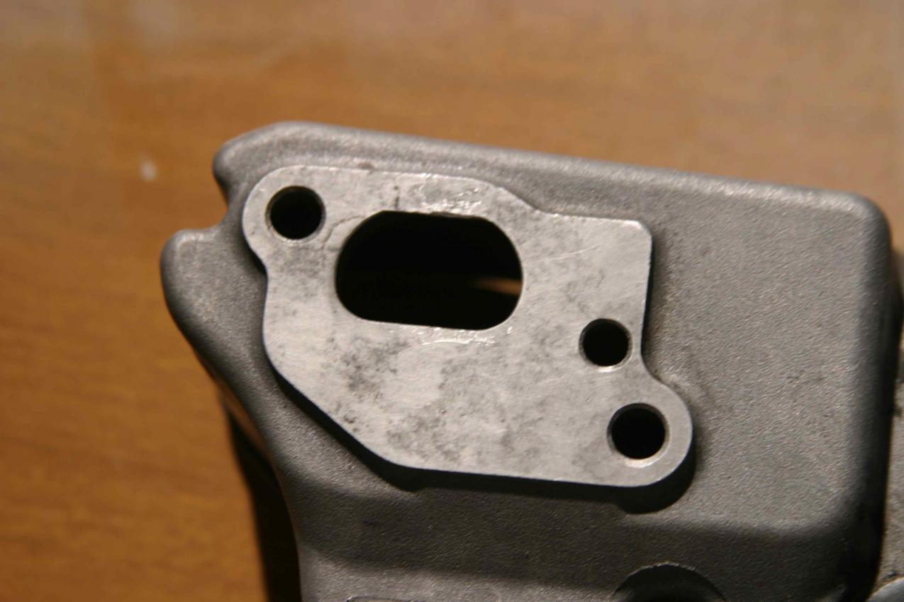

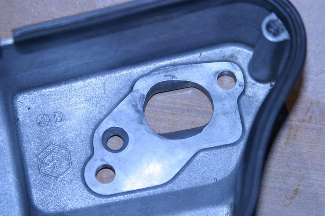

pirrolo Inviato 8 Febbraio 2010 Segnala Inviato 8 Febbraio 2010 In che senso raccordare il foro sul depuratore?? il 20/20 ha il "foro d'uscita" ovale, mentre il 24/24 lo ha tondo, quindi devi creare "l'invito" sulla vaschetta per fare in modo che i flussi di benzina/aria entrino tutti nella valvola, che non riamangono "tappati" dal bordino della scatola.... Quindi dovrai fare "tonda" come il carburatore la parte della scatola che sta verso l'alto, e farla con la forma dell'apertura della valvola la parte sotto, creando di fatto uno scivolo... E' più facile a farsi che a spiegarsi! Cita
diesel Inviato 9 Febbraio 2010 Segnala Inviato 9 Febbraio 2010 il 20/20 ha il "foro d'uscita" ovale, mentre il 24/24 lo ha tondo, quindi devi creare "l'invito" sulla vaschetta per fare in modo che i flussi di benzina/aria entrino tutti nella valvola, che non riamangono "tappati" dal bordino della scatola....Quindi dovrai fare "tonda" come il carburatore la parte della scatola che sta verso l'alto, e farla con la forma dell'apertura della valvola la parte sotto, creando di fatto uno scivolo... E' più facile a farsi che a spiegarsi! eh si infatti... non è che hai una foto?? Cita

pirrolo Inviato 15 Febbraio 2010 Segnala Inviato 15 Febbraio 2010 eh si infatti... non è che hai una foto?? hai ragione, scusa ma avevo "perso" il post... ti allego le foto del sotto e del sopra, così capisci cosa intendevo.... Cita
