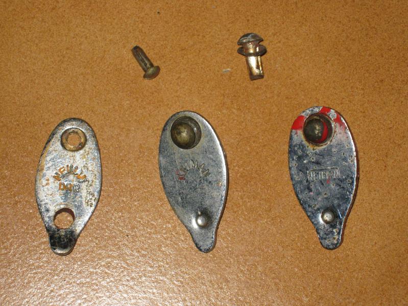

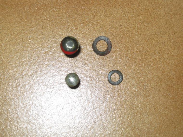

da sinistra a destra : linguetta trovata sulla primaserie del '65, Special del '70, Special del '75.
sopra il chiodino piccolo è della primaserie , l'altro è uguale a quelli trovati sulla L e le Special

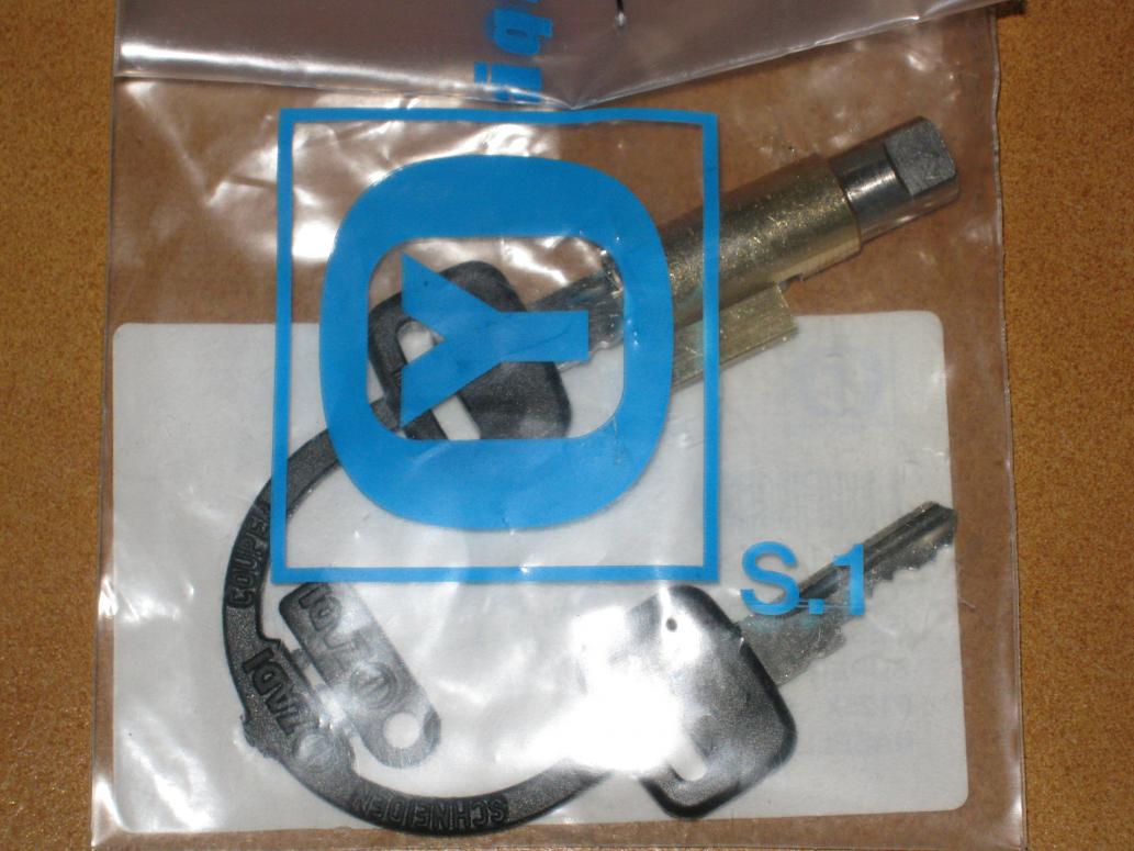

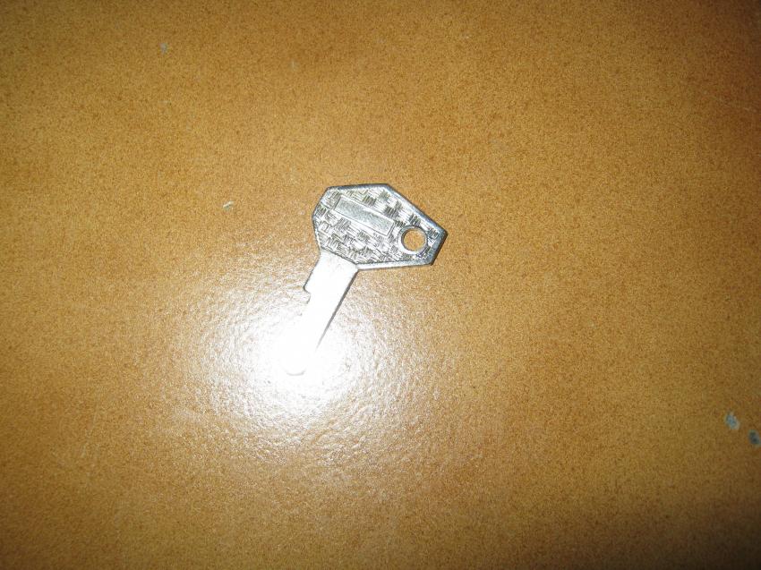

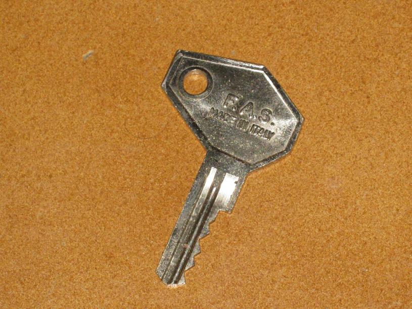

comprata Olimpya senza molla 9 + 3 € di chiodino con righe trasversali al posto delle 3 longitudinali,rondella fatta a molla, e linguetta senza nessuna scritta e con forma leggermente diversa...e chiave con plastica + lunga dell'altra di cui sopra
che fa glie l'ha restituisco?
dove vado a cercare le altre?
chissà se va bene x tutte, proverò...

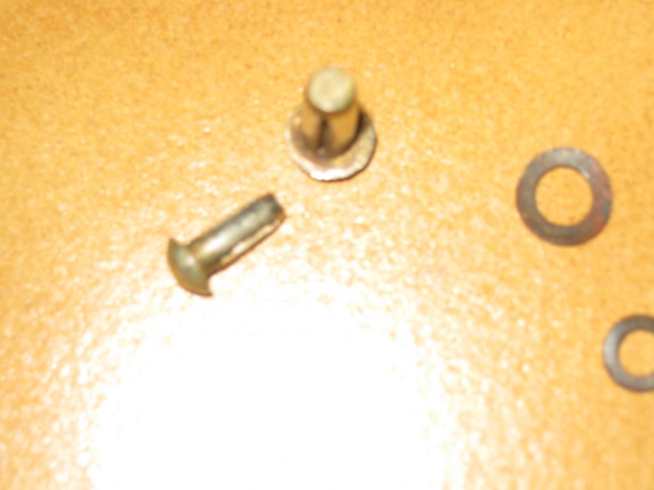

IMG_0921.jpg.c662fb7060fe2ca736bee429b70
IMG_0922.jpg.d8315cd664221362f932bc7fc23
Dipende dal tipo di restauro che vuoi fare.
Se vuoi fare un restauro maniacale e non hai fretta allora devi cercare nell'USATO il bloccasterzo Neiman e il coperchietto parapolvere marcato NEIMAN
Tieni inoltre presenta che nel 1968 i bloccasterzo cambiano lunghezza, passando dal modello CORTO (31mm) al modello LUNGO (38 mm)
Per quanto riguarda le chiavi dei bloccasterzi originali Neiman, ce ne sono di due forme:con l'impugnatura rettangolare e con l'impugnatura tonda.
Non vorrei dire una cosa non vera, ma credo che le chiavi con impugnatura rettangolare siano state montate solo sulle vespe 50 e 90 dal 1963 al 1965.
Per che vespa ti serve e di che anno?

quella olympia forse la monterò nella Special del '75, delusione pure nel colore, quella sua era completamente di ottone,questa è in acciaio con la scritta zadi.

Sono tuoi i 3 coperchietti parapolvere nella foto sopra?
si sono miei.
non penso che ll parapolvere con la scritta DRP andava con quel buco,
come si potrebbe riempire ? con una saldatura e grattata ad arte?

Il parapolvere con la scritta DRP. è stato forato. Potresti rimediare con una saldatura a TIG con apporto di materiale. Una volta riempito il foro, spiani tutto ad arte.
Dopodiche lo porti a ri-cromare.

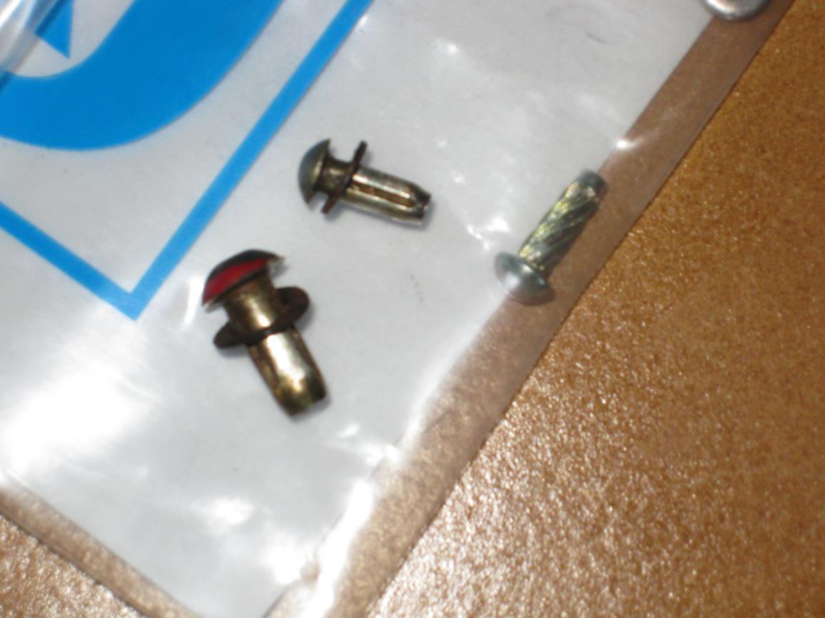

Se non è di troppo disturbo, mi potresti fare qualche foto ai due chiodini (grande e piccolo) che fissano i coperchietti parapolvere?
Ti mando tramite MP la mia e-mail.
Grazie

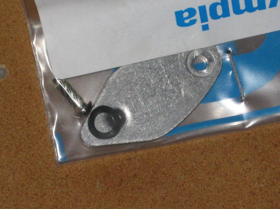

notate la differenza di diametro tra il grande e il piccolo e con quello piccolo nuovo, che ha le zigrinature.
vorrei vedere se vendono il kit del piolino grande,
e se trovo un'altra molla per il bloccasterzo
