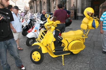

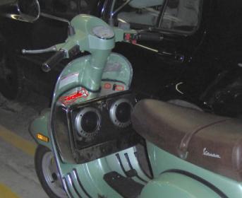

Mephysto Inviato 13 Luglio 2010 Segnala Inviato 13 Luglio 2010 una volta ricordo ke sul px la motavano attaccata alla sella anteriormente mi spiego meglio esisteva un supporto da verniciare in tinta che si appliacava nella zona appena sopra il rubinetto della benzina! ora potresti fare una staffa pure tu usando il fissaggio del gancio caschi sottosella e mettere la radio proprio li subito dopo la punta della sella un pò in basso! facilmente raggiungibile visibile e manovrabile! Cita

Arrow Inviato 13 Luglio 2010 Segnala Inviato 13 Luglio 2010 una volta ricordo ke sul px la motavano attaccata alla sella anteriormente mi spiego meglio esisteva un supporto da verniciare in tinta che si appliacava nella zona appena sopra il rubinetto della benzina! ora potresti fare una staffa pure tu usando il fissaggio del gancio caschi sottosella e mettere la radio proprio li subito dopo la punta della sella un pò in basso! facilmente raggiungibile visibile e manovrabile! quoto...a casa dovrei avere qualche foto pescata sul web...se ti può interessare, più tardi, la posto!! Cita
Arrow Inviato 13 Luglio 2010 Segnala Inviato 13 Luglio 2010 ....chiedo venia...a casa, in pausa pranzo, me ne sono dimenticato proprio...stasera le posto!! cmq ho fatto, veloce veloce, una ricerca e ho trovato questo annuncio...l'accrocchio è quello in foto, davanti al bauletto... Risultato della ricerca immagini di Google per http://www.espscooters.co.uk/shopimages/products/normal/DSCF1736.jpg Cita

LIBEROPX Inviato 13 Luglio 2010 Segnala Inviato 13 Luglio 2010 (modificato) Questa è la foto di una Vespa, con l' accrocchio di cui ti parlava Mephysto. La Vespa appartiene ad un eccentrico vespista napoletano che ebbi modo di conoscere ad un raduno. Ciao Modificato 13 Luglio 2010 da LIBEROPX Cita
Arrow Inviato 13 Luglio 2010 Segnala Inviato 13 Luglio 2010 Anche domani se non riesci oggi, non ci sono problemi. Io intanto sto andando avanti con altri lavoretti... foto trovate!! Cita
