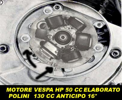

djgonz Inviato 16 Settembre 2010 Segnala Inviato 16 Settembre 2010 l'anticipo come è messo? Intendo la tacca dello statore... Cita
Reda Inviato 18 Settembre 2010 Autore Segnala Inviato 18 Settembre 2010 l'anticipo come è messo? Intendo la tacca dello statore... è sulla seconda tacca!!! perchè? Cita
djgonz Inviato 18 Settembre 2010 Segnala Inviato 18 Settembre 2010 è sulla seconda tacca!!! perchè? perchè se è troppo posticipato il motore va male... L'anticipo deve essere a 16┬░... Ma che vespa hai? Le small dovrebbero avere solo una tacca di riferimento sul carter e una sullo statore... Se riesci fai una foto di come hai posizionato lo statore... Cita
Reda Inviato 19 Settembre 2010 Autore Segnala Inviato 19 Settembre 2010 perchè se è troppo posticipato il motore va male... L'anticipo deve essere a 16┬░... Ma che vespa hai? Le small dovrebbero avere solo una tacca di riferimento sul carter e una sullo statore... Se riesci fai una foto di come hai posizionato lo statore... ne a due sullo statore e uno sul carter e 16°rispetto a cosa?? Cita
