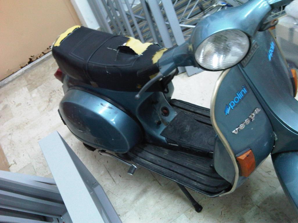

è sto girandomi tutta la mia provincia e provincie vicine per trovare px 150 o 200
ho questa px 200 tra le mani
le foto in allegato spiegano in che condizioni è il px che mi trovo tra le mani..... fatemi sapere se si può fare questo affare.... è se il danno è riparabile senza spendere una cifra.... è SOPRATUTTO STUCCARE IL MENO POSSIBILE....

infatti io nn vorrei che il telaio in quel punto è molto debbole è quindi causa piegatura di esso.... maaa il prezzo 850 senza passaggio........
Per riparare quel telaio lo devi smontare a zero sabbiarlo(perchè sicuramente avrà altri fori ancora nascosti) e poi fare tutte le saldature necessarie ,praticamente la devi restaurare daccapo .Non puoi fare una semplice saldatura perchè in quel punto passano i cavi elettrici e le guaine dei comandi e bruceresti tutto.
Più che buchetto io lì vedo la lamiera portante del tunnel crepata sino al rinforzo da entrambe le parti! 850 € senza passaggio non è una gran offerta, anche se c'e' il mix...c'e' una seria possibilità che sia la conseguenza abbinata di ruggine molto accentuata all'interno del tunnel e di un urto frontale...così cmq la Vespa è pericolosa da usare, il telaio ha perso sicuramente la sua rigidità e quel che peggio è che può schiantarsi improvvisamente da un momento all'altro, magari dopo aver preso una grossa buca...ripararla è possibile, ma considera che a questo punto tra prezzo d'acquisto e riparazione, ti viene quanto una Vespa regolare. E'la classica coperta corta...

la stessa cosa che ho pensato io....

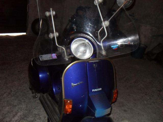

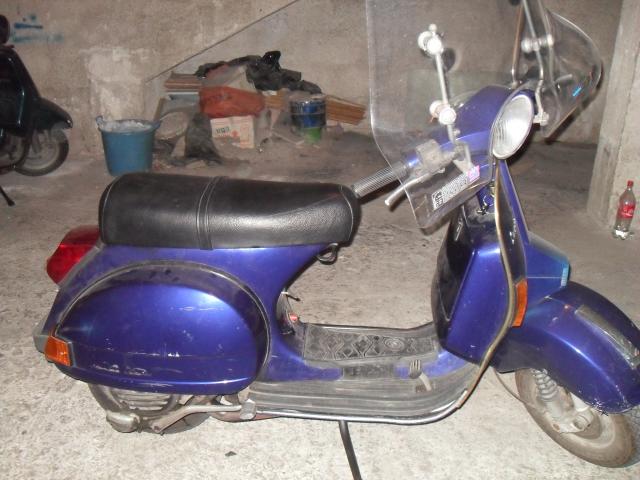

cmq ho ancora tra le mani un px 150 anno 98
carrozzeria diciamo ottime condizioni pochi lavori di lattoneria e qualche verniciatina qua è là.. il tutto a 1000 euro senza passaggio...
mi ha detto che ce da cambiare sicuramente l'ammortizzatore... poi la parte del motore è tutta piena di sporcizzia... quindi esce olio dal carter infatto dove l'aveva parcheggiata c'era olio.... poi quando ha fatto la prova di accensione è partita a colpo ... pero nn so se gia lui l'aveva accesa... cmq poi il conta chilometri staccato a 25mila e passa.... quindi avra piu di 30mila km.... lancetta del galleggiante era per i fatti suoi.....
ecco le foto:
che ne pensate???? ....
