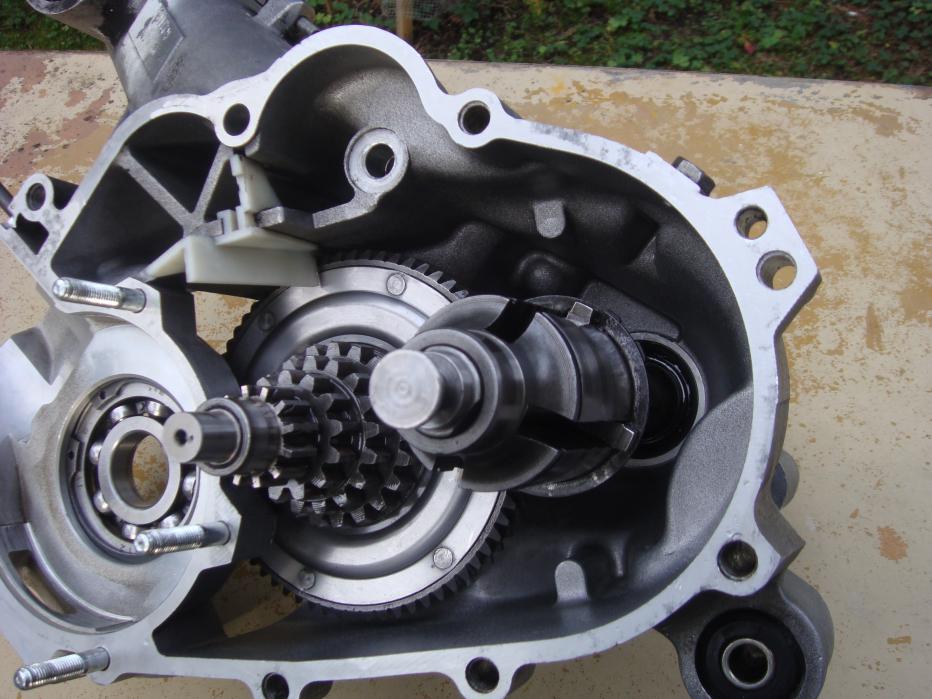

Salve a tutti,
vorrei sapere come si monta correttamente il paraolio interno dell'albero di trasmissione, quello che serve ad impedire che l'olio del cambio si riversi nel tamburo del freno posteriore della vespa, visto che sono riuscito ad infilarlo nella propria sede quasi tutto tranne l'ultimo millimetro. Ho pensato di costruirmi un attrezzo come quello che compare nella foto a fianco del paraolio. In pratica si tratta di un estrattore costituito da una grossa rondella di legno con una vite lunga passante ed un dado. Una volta piazzata la vite avvitando il dado la rondella di legno tira nella nella sede del carter il paraolio. Pensate che questo marchingegno possa funzionare?

bella idea ma mi sa che il paraolio va montato all'esterno del carter
che px hai?
io lo metto sempicemente con le mani e poi un tubo due colpetti e via
non perde nemmeno una goccia
hai il diamerto da trenta o da ventisette mm? forse nel my o cosa il paraolio va' all'interno
ciao e auguri
i tamburi cambiano i nuovi hanno 30mm i vecchi 27
comq non preoccuparti
io il paraolio lo metto sempre dopo aver chiuso i carter
Modificato da cuccugiangiu
Si tratta di un px 125 e del 1982 al quale ho sostituito completamente il motore più di quindici anni fa.
In tale occasione, La Piaggio mi mandò un nuovo motore più evoluto di quello originale. In pratica, quando l'ho aperto in questi giorni, per fargli manutenzione, ho scoperto che il paraolio dell'albero di trasmissione non si trova esternamente come giustamente dici tu ma è incastrato all'interno del carter e per giunta in un punto molto angusto da raggiungere per essere sostituito. Per questo motivo mi sono rivolto a voi per darmi un'idea alternativa alla mia.
Grazie mille per il suggerimento, proverò anch'io con un tubo per vedere se funziona anche per il paraolio interno.
