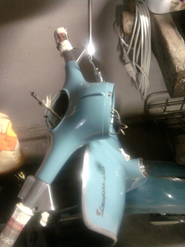

vespino35 Inviato 16 Gennaio 2011 Segnala Inviato 16 Gennaio 2011 Ciao a tutti, sto aspettando che mi arrivino il nuovo bloccasterzo e le guaine nuove per la mia vbb.....iniziero' a breve lo smontaggio del manubrio e se avro' bisogno di consiglio vi scrivero'!!!!! Cita

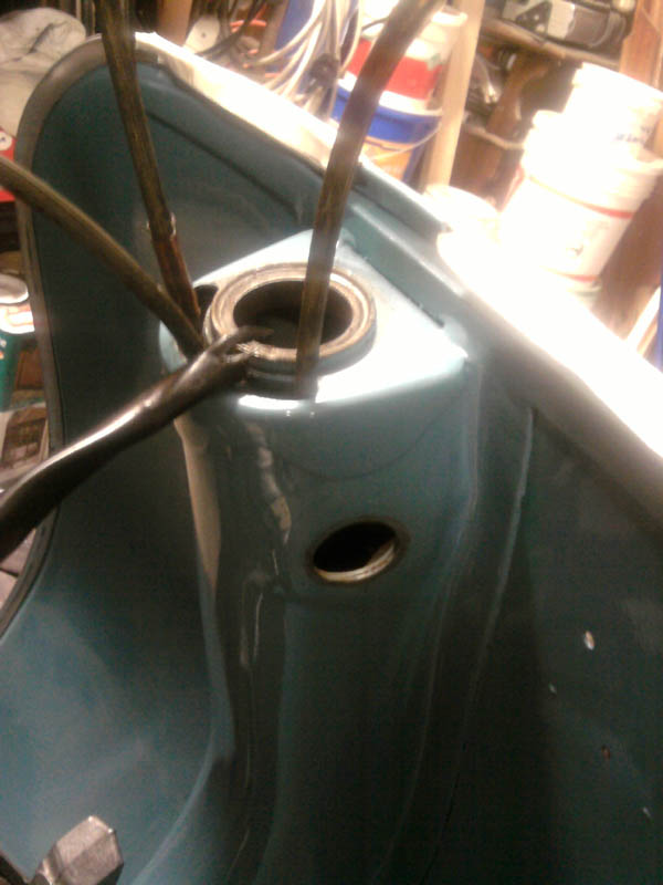

vespino35 Inviato 16 Gennaio 2011 Autore Segnala Inviato 16 Gennaio 2011 a proposito.....questo buchino aveva un tappo o cosa? Cita

vespino35 Inviato 18 Gennaio 2011 Autore Segnala Inviato 18 Gennaio 2011 ho preso un kit completo di guaine piu' cavi...oggi ho iniziato a smontare un po' di roba e mi sono accorto di una cosa....il buco nel tubo zona parafango e' largo giusto giusto per far passare la guaina del contakm.....ma nel mio kit le boccole sono gia' installate e cosi' non ci passa....mi sa ke devo togliere quella superiore e rimetterla....giusto? grazie ciao kiwi!! Cita
Peppe Rally 180 Inviato 19 Gennaio 2011 Segnala Inviato 19 Gennaio 2011 La guaina del km la devi mettere da sopra verso sotto e sotto è tutto smontabile dalla guaina che poi puoi rimettere,per aiutarti nell'operazione infila un vecchio cavo freno dal foro sotto e poi quando è uscito sopra ci infili la guaina del km ovviamente togliendo la trasmissione che infilerai a montaggio ultimato della guaina. Cita

kiwi76 Inviato 19 Gennaio 2011 Segnala Inviato 19 Gennaio 2011 Peppe ha ragione...io addirittura uso una vecchia guaina freno posteriore o contakm....la infilo da sotto e la faccio uscire da sopra...poi infilo un cavetto da decepugliatore da circa 2mm sia nella vecchi aguaina che in quella nuova facendole attestare e le unisco con poco nastro adesivo sa carrozziere o altro. Poi metto un morsetto al cavo dove sece dalla niova guaina....tiro da sotto il cavo ed il gioco è fatto! Cita

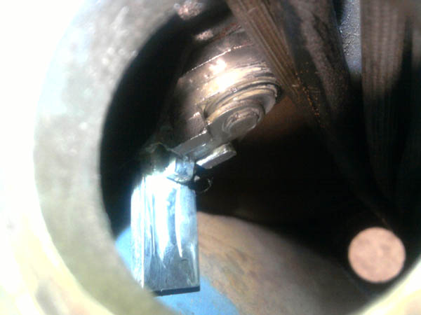

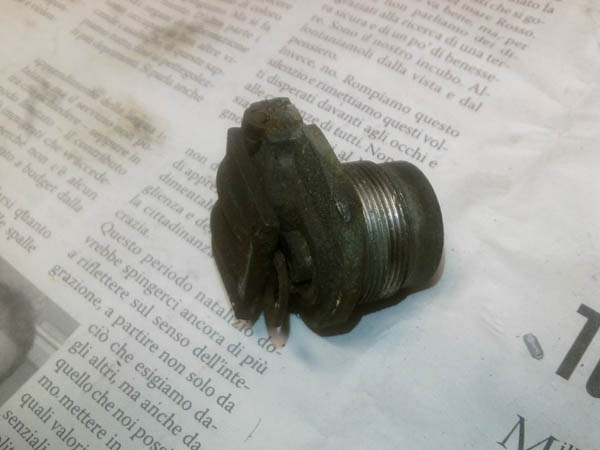

vespino35 Inviato 20 Gennaio 2011 Autore Segnala Inviato 20 Gennaio 2011 eccoci, allora finito di smontare il manubrio....svitato la ghiera con una incredibile chiave ad uncino di mio padre e sfilata la forcella.......ecco ke vedo finalmente il bloccasterzo e....ke strano ke e'....in effetti.....guardate la foto...!!!! fatto scivolare dal basso ed inserito quello nuovo. Tiro un paio di porchi per far passare la nuova guaina del contakm dentro quel buco minuscolo ma alla fine ce la faccio e ho dovuto accorciarla un po' perke' era troppo lunga. sabato cambio le altre guaine...e speriam si sfilino e passino quelle nuove senza problemi..... i cuscinetti della forcella erano aridi come una strada polverosa in un film western di bud spencer........spennellati bene di grasso quindi..!!!! a sabato!! Cita

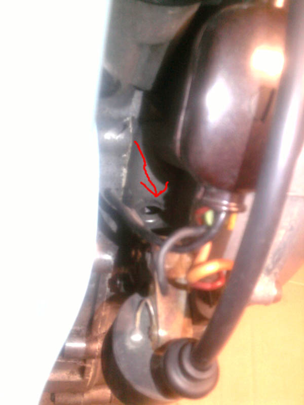

vespino35 Inviato 22 Gennaio 2011 Autore Segnala Inviato 22 Gennaio 2011 ragazzi AIUTO!! ho cambiato tutte le guaine e ho lasciato per ultima quella dell'acceleratore.......ma dato ke il cavo dell'acceleratore da tutte e due le estremita' ha la boccola avevo deciso di unire le guaine, quella vecchia e nuova e sfilare tutto in blocco...purtroppo mi si e' fermato a meta'....ora non so come fare...ho provato a lanciare un filo dal buco dalla aprte del carburatore ma non riesco a prenderlo dal sotto della forcella....come posso fare???? sono nel panico! mi tocca smontare il serbatoio???? grazie a ki mi aiutera'....... Cita
Peppe Rally 180 Inviato 22 Gennaio 2011 Segnala Inviato 22 Gennaio 2011 se arriva fino a sotto il clacson lo puoi prendere se no ti tocca togliere il serbatoio ma ci vogliono 15 minuti per farlo. Cita
