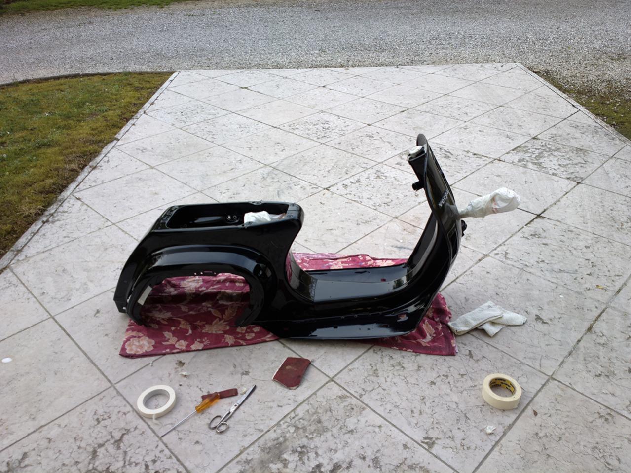

Ciao ragazzi io ho appena finito la mia vespa il colore non è il suo originale di annata ma sempre colore casa vespa.. La mia vespa ha solo la batteria è senza pedivella come dovrebbe essere ma non credo si possa montare in un secondo momento ...dai che metto qualche foto ԣÅ😄
Modificato da ale89
