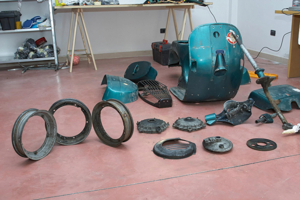

alexsgr Inviato 7 Maggio 2013 Segnala Inviato 7 Maggio 2013 (modificato) Un saluto a tutti gli utenti del forum. Come da titolo vorrei iniziare il restauro della mia Vespa del 1979. Ultima accensione nell'anno 1991. Qualsiasi consiglio è accettato. I pezzi della Vespa pronti per essere sabbiati. Alessandro Modificato 2 Aprile 2014 da alexsgr Cita

alexsgr Inviato 17 Maggio 2013 Autore Segnala Inviato 17 Maggio 2013 (modificato) I lavori continuano. Ecco la Vespa dopo la sabbiatura. Saluti. Alessandro Modificato 9 Febbraio 2014 da alexsgr Cita
casabis Inviato 17 Maggio 2013 Segnala Inviato 17 Maggio 2013 1ma risposta: a parte che quella parte è in alluminio e bastava pulirla, spero anche che tu abbia protetto l'alberino dove hanno sede i cuscinetti e non abbia sabbiato anche quello. Per lo smontaggio devi essere dotato di pressa, il consiglio visto che gli OR sembrano buoni, se non ha gioco assiale lascialo lì, leva solo quel fondo (anche dall'alberino) e ingrassa bene in fase di rimontaggio. 2da risposta: a parte che bastava provare prima dello smontaggio, se andava in moto e produceva corrente è ok, ora devi munirti di tester e provare se le bobine conducono, altrimenti lo porti da qualcuno che tratti motori elettrici (riparazioni) e te lo fai provare. Cordialmente Cita
alexsgr Inviato 17 Maggio 2013 Autore Segnala Inviato 17 Maggio 2013 1ma risposta: a parte che quella parte è in alluminio e bastava pulirla, spero anche che tu abbia protetto l'alberino dove hanno sede i cuscinetti e non abbia sabbiato anche quello.Per lo smontaggio devi essere dotato di pressa, il consiglio visto che gli OR sembrano buoni, se non ha gioco assiale lascialo lì, leva solo quel fondo (anche dall'alberino) e ingrassa bene in fase di rimontaggio. 2da risposta: a parte che bastava provare prima dello smontaggio, se andava in moto e produceva corrente è ok, ora devi munirti di tester e provare se le bobine conducono, altrimenti lo porti da qualcuno che tratti motori elettrici (riparazioni) e te lo fai provare. Cordialmente Ciao Casabis, grazie per le risposte, escludendo l'alberino, mi risulta che cerchi ruote, tamburi, mozzo anteriore, tubo sterzo, copriventola, coprimozzo, sospensione anteriore, devono essere verniciati in colore Alluminio Max Mayer 1.268.0983. Pima di smontarla ho provato a testare l'impianto elettrico, ma purtroppo anche il resto dei fili è in queste condizioni, questo ad esempio è il cavetto della B.T.. [ATTACH=CONFIG]58008[/ATTACH] Saluti. Cita
casabis Inviato 17 Maggio 2013 Segnala Inviato 17 Maggio 2013 Figurati, se non sbaglio il coprimozzo è in plastica e la sospensione ha il corpo zincato con coprimolla in plastica, se per sospensione intendi il biscotto oscillante quello è grezzo (alluminio), per il resto ok. Cordialmente Cita

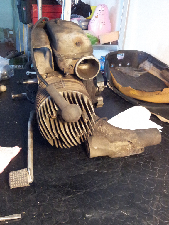

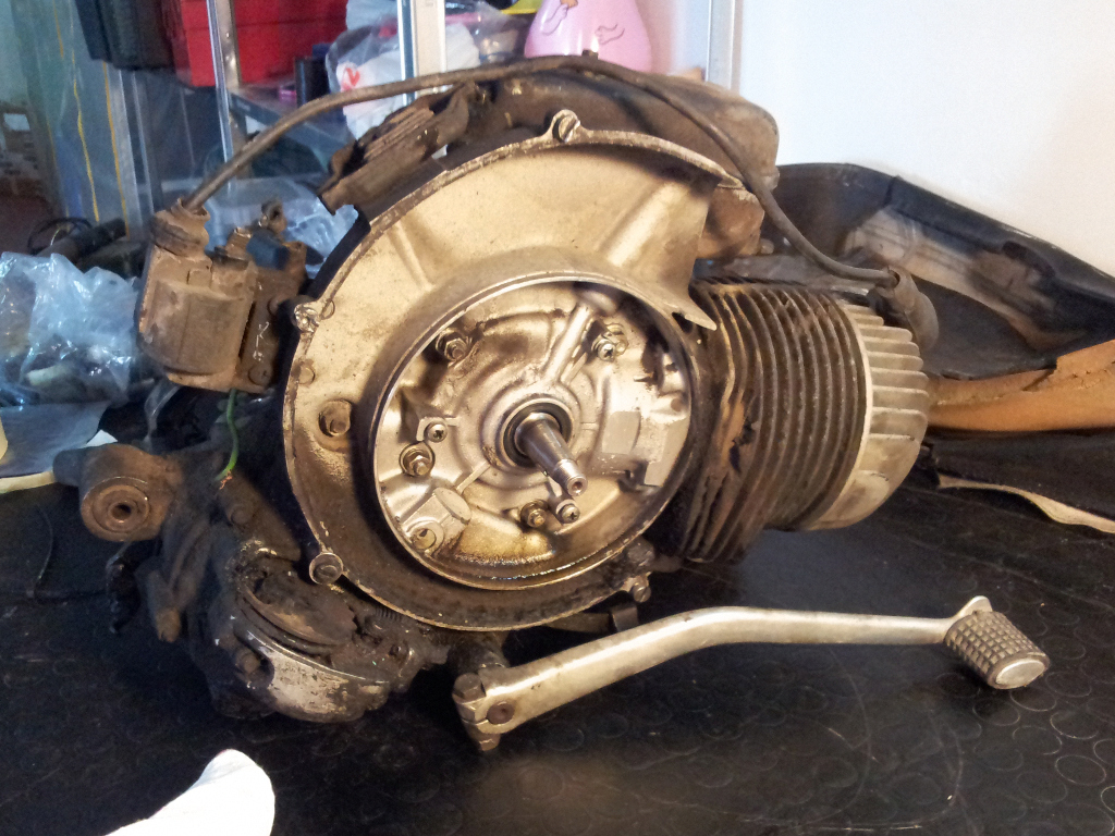

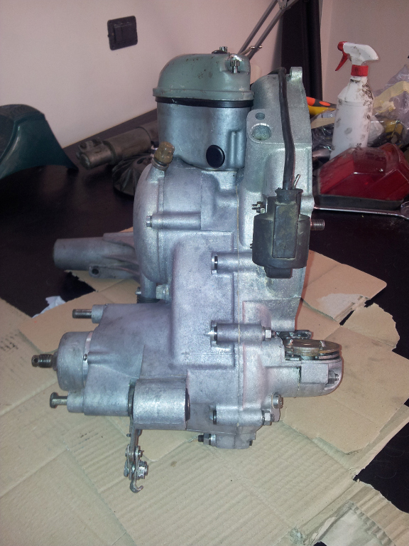

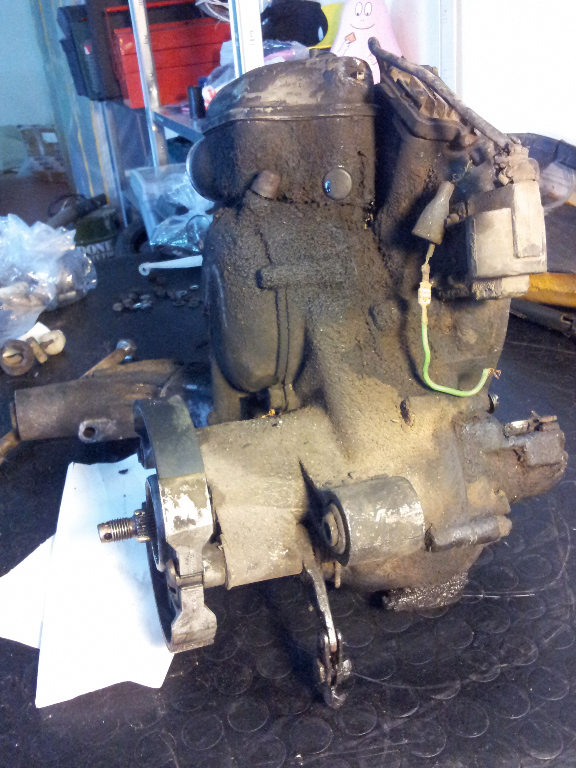

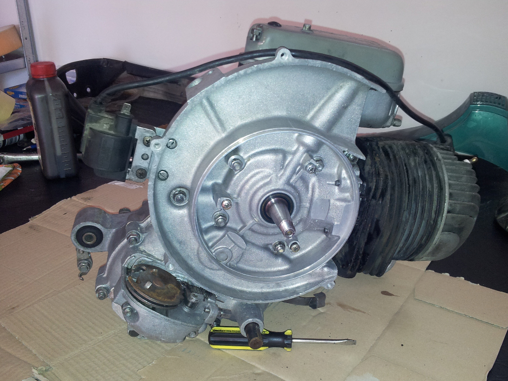

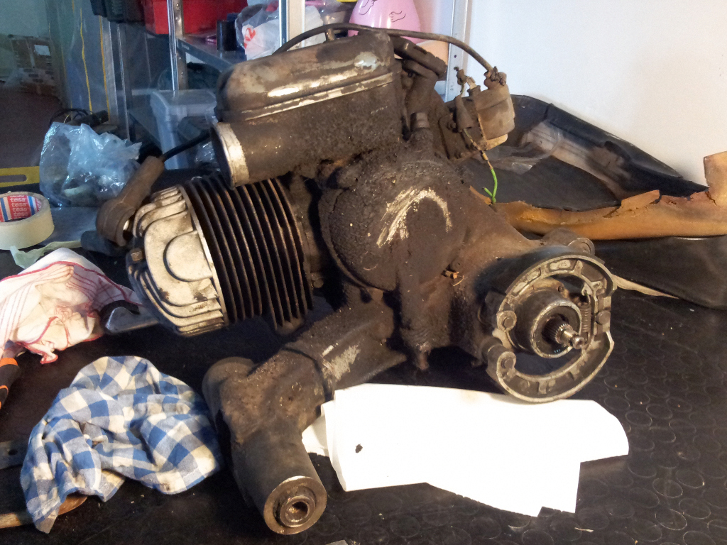

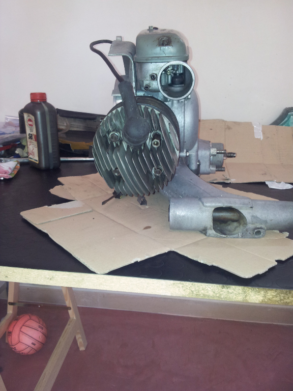

alexsgr Inviato 26 Maggio 2013 Autore Segnala Inviato 26 Maggio 2013 (modificato) Il motore della Vespa prima ......... ......... il motore della Vespa dopo Ho utilizzato un paio di litri di gasolio per ammorbidire e togliere la morchia, sgrassatore acquistato presso il supermercato (Dex... Euros.....), lavaggio finale con acqua e idropulitrice e asciugatura con aria compressa. Ho impiegato circa 10 ore. Saluti. Alessandro Modificato 9 Febbraio 2014 da alexsgr Cita
