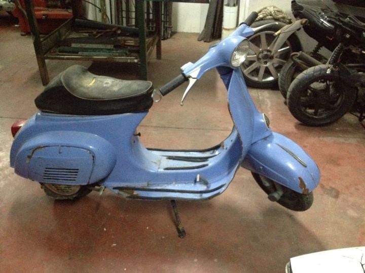

Ciao a tutti sono nuova dl settore ma mi sono appassionata molto e mi sto acculturando praticamente su tutto.
Ora la mia domanda è...posso restaurare una 50 r come se fosse una 50 L ???
perchè è fantastica la L ma non ne ho trovate in giro da prendere..quindi vorrei fare finta che sia una L...
leggendo qu e la ho intuito che la sella monoposto triangolare con selòlino quadrato dietro non è possibile montarla sulla R giusto ??
se fosse cosi potrei cambiare il serbatoio e metterne unop della L in modo da montare la sella triangolare ??
il contachilometri va montato ?
e in fine...pèosso sapere TUTTO quello da comprare per montare in modo che sembri una L ??
grazie mille in anteprima per l'aiuto
Modificato da Pindale

Si comunque la mia è una R del 69 dai numeri di telaio è una prima serie della R....quindi il contachilometri mi consigliate di non metterlo ?
comunque è questa
1545210_10203063348967097_408689199_n.jp
1656405_10203063351247154_922628726_n.jp
Se vuoi metterla la singola col sellino dietro mettila, anche perchè con il serbatoio che hai puoi metterla devi solo comprare un pezzo in ferro da mettere sul serbatoio però la L di fabbrica usciva o con il classico gobbino o con la sella lunga (non ne sono sicuro però)

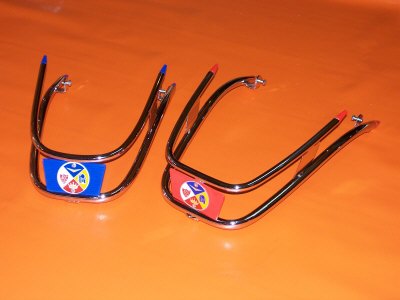

Comunque le cose da mettere per farla uguale ad una L sono:
-Cornice faro cromata
- Bordoscudo cromato
- Listelli pedana in alluminio con inserti in gomma
- Manopole bianche con stemma rettangolare Piaggio
- Leve freno e frizione con pallino piccolo
- Stop e faro vanno bene quelli che ci sono (se ci vogliono prendili nuovi ma vanno presi uguali a quelli che hai)
- Anche il fregio del parafango ca bene quello che hai
- Scritte anteriore "Vespa 50" retro "Vespa L" tutte e due scritte in corsivo e oblique.
- Il contachilometri credo che era optional sulla L comunque se vuoi metterlo devi prendere quello tondo con fondo bianco scalato o 60 km/h con stemma rettangolare Piaggio.
- Il devioluci va bene quello che hai essendo cromato
Credo che questo sia tutto.

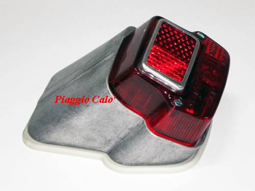

, poi se vuoi un tocco retro' le prime montavano il fanale cosi
56f2c9609028c_stopvespa50n.jpg.4dc0e257f
con la parte di alluminio che va colorato in tinta con la carrozzeria.

Quei fregi su parafanghi di L non ne ho mai visti.
Comunque il fanale con la parte posteriore in tinta con la carrozzeria lo montavano le N (quello in foto che hai messo è di una N) e non le L. I fanali posteriori delle L erano identici di quelli delle R. (scusate il gioco di parole xD).
