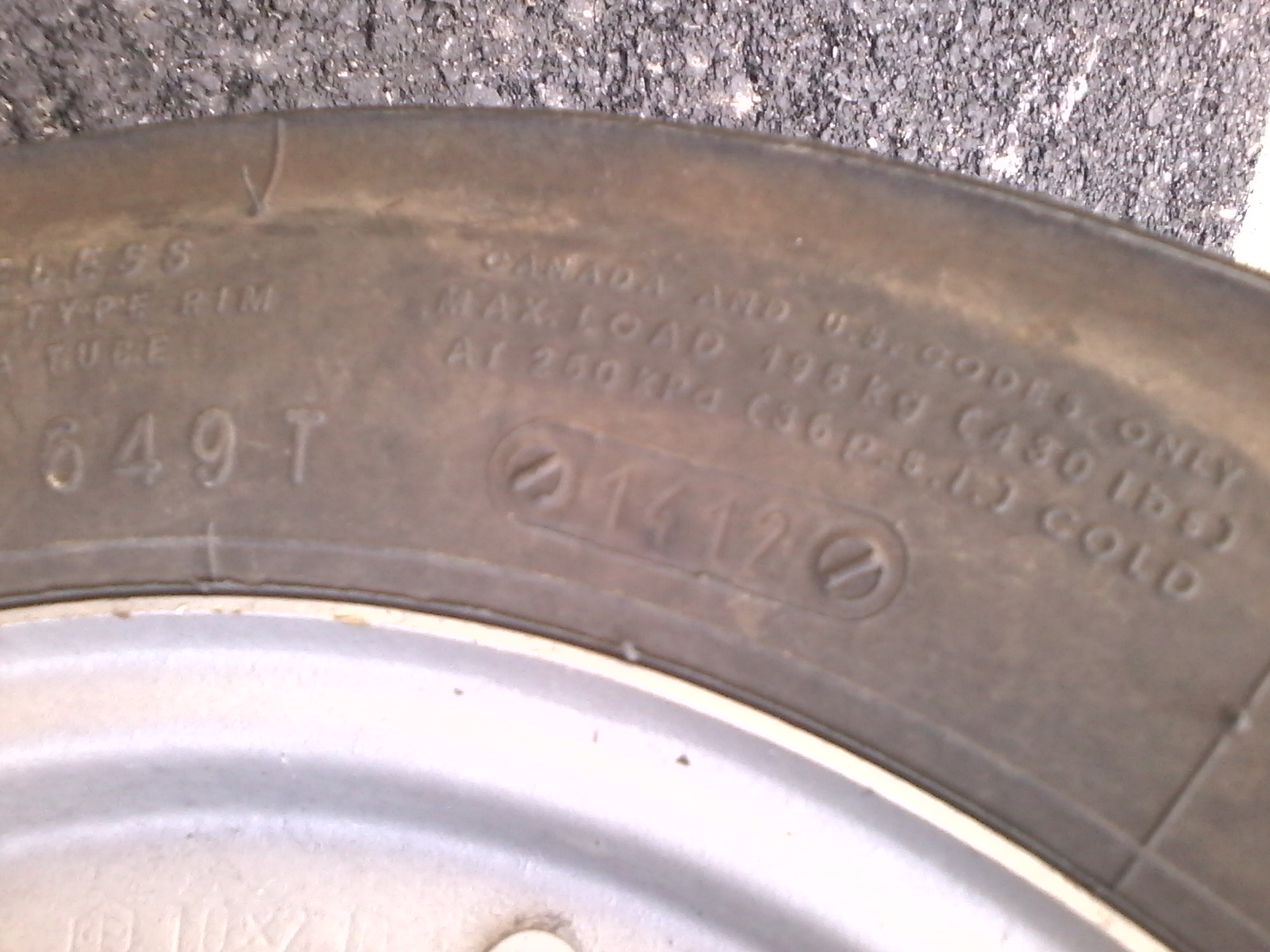

maqroll Inviato 5 Maggio 2014 Autore Segnala Inviato 5 Maggio 2014 Ciao ragazzi.Questa è l'immagine che mi avete chiesto di postare, anche se mi è un po' oscura. A meno che non abbia guardato e fotografato il posto sbagliato, se è anno e mese quello che vedo questa gomma la dovrebbero fabbricare questo dicembre...Comunque l'ho aquistata l'anno scorso in questo periodo su ebay.Voi di solito dove comprate? Cita
maqroll Inviato 5 Maggio 2014 Autore Segnala Inviato 5 Maggio 2014 anche la mia è così, purtroppo (aggiungo che l'anteriore non blocca mai e a circa 50 km/h richiede circa 30 metri per fermare la vespa)!Con una gomma di "mer*a" quest'inverno, per un pedone sbucato, sono caduto in frenata, sul dritto (bagnato) e a 10 km/h. Graffi per 80 euro di carrozziere ... avrei potuto comprare gomme d'oro!!! Pazienza ... fatta esperienza ... Io uscivo da una rotonda a 20-30 km/h, asfalto zuppo, ma niente di irregolare. Mentre ero in piega, non troppo ambiziosa, mi sono partite entrambe le ruote, di quello che è successo dopo non sono molto sicuro, so solo che mi sono ritrovato sotto la vespa in una siepe. Cita
garrett Inviato 5 Maggio 2014 Segnala Inviato 5 Maggio 2014 Maxxx sicuramente voleva dire settimana e anno.... Cmq la gomma è della quattordicesima settimana del 2012 quindi circa aprile 2012...tutto sommato non dovrebbe essere dura dura.... Cita
garrett Inviato 5 Maggio 2014 Segnala Inviato 5 Maggio 2014 Sicuramente quella gomma è a fine vita se hai già fatto quattromila km.... Vai da un ricambista e controlla la data di fabbricazione e cambiale...le s83 vanno bene Cita
maxxx Inviato 5 Maggio 2014 Segnala Inviato 5 Maggio 2014 Maxxx sicuramente voleva dire settimana e anno....Cmq la gomma è della quattordicesima settimana del 2012 quindi circa aprile 2012...tutto sommato non dovrebbe essere dura dura.... ... cazzo di prosecco! Son vecchie e finite, maq. Cambiale. Cita
