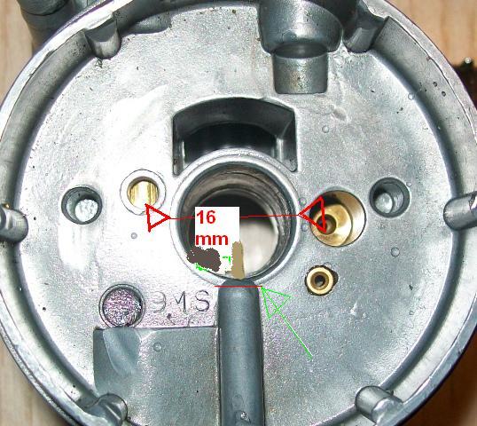

in attesa che danilopk mi mandi il polverizzatore sano oggi osservando bene il carburatore alesato a 16 pari ho notato un piccolo foro nel condotto dell'aria allargato che è all'interno dello stesso infilando un piccolo filo in ottone arriva giù dove c'è un altro forellino ma a cosa serve questo foro si è scoperto dopo avere allargato o era già presente metto una foto presa dal web
2010127092_1192.JPG.a52a8001c5fbed27bd55
ho fatto delle freccie non so se si capisca qualcosa
