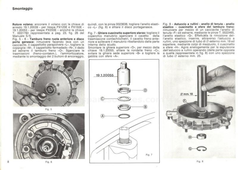

Devo cambiare i cuscinetti della ruota anteriore. Dovrebbero essere 3 a rulli e uno a sfere.
Ho smontato il ceppo, o tolto il seger davanti al cuscinetto a sfere. Ma ho avuto paura a spingere il cuscinetto dall'interno verso l'esterno era come dire inchiodato. Chi mi potrebbe aiutare nel mio intento nel cambiare tutti i cuscinetti? Grazie

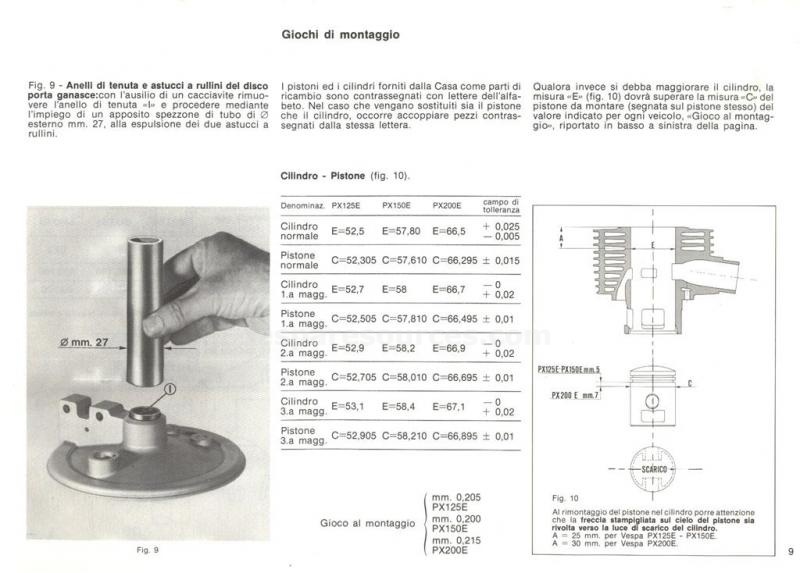

Ciao i cuscinetti mi sembra siano due come il 150 e 125 uno a rulli e uno a sfere, comunque io prendo un pezzo di tubo del diametro del mozzo dove entra il cuscinetto o appena più grande e con un punteruolo lo spingo fuori è un po duro stessa cosa per quello a rulli. Poi per rimetterli io uso una barra filettata da 10 con rondelle. Puoi anche martellarli con una boccole precisa e un po di attenzione.
GRazie, quello a rulli lo spingo fuori dallla sede di quello a sfera?
Mi sembra di aver capito di utilizzare per primo un paletto del diametro corretto per espellere il cuscinetto a sfera verso il dado. Invece quella a rulli dovrebbe uscire dall'ingranaggio del contachilometri spingendolo con un paletto di diametro maggiore avendo il foro libero da quello a sfera. Credo che il porcedimento dovrebbe essere giusto.
