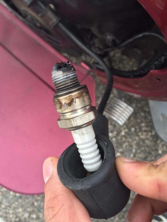

Scusami quali sono le cose più complicate? Io e il meccanico stiamo studiando come esorcizzare sta vespa diabolica :D Così quando andrò gli dico i lavori da fare, per quanto riguarda l'anticipo come va impostato?
L'anticipo errato causa questa "detonazione" della candela? Oltre ai problemi di filettatura
Una candela in quelle condizioni non si vede tutti i giorni,si è praticamente squagliato l'arco.Per conciarla cosi deve raggiungere temperature esagerate(grado termico sbagliato o anticipo esagerato) oppure deve essere una tarocca.Adesso hai la testa normale o la racing?Se hai quella normale procurati una ngk b8 o b9 hs(passo corto)se hai gia la racing prendi stessa gradazione ma con sigla es(passo lungo),anticipo a 18* misurati con la strobo e non con i riferimenti statore-carter che passando da corsa 43 a 51 non tornano piu.Aumenta anche il getto max per precauzione ed inizia a fare qualche prova.
La tasta r ce l'ho anch'io al polini 7t con lamellare,espansione e phbe36,ti garantisco che pur passando agevolmente i 10000 giri non fa il benchè minimo rumore e non ci sonio segni di detonazioni strane.
Visto lo stato della candela,togli la testa e controlla il cielo del pistone prima di fare ulteriori prove;se lo trovi scavato in corrispondenza della candela...ce ne vuole uno nuovo.
Se guardi a pag 15 di questo http://www.globaldenso.com/en/products/aftermarket/plug/catalog/europe/pdf/pdfcatalog_eu_ita.pdf avrai piu chiara la faccenda.
era una w24 equivalente ad una b9 scala ngk ora ho la br8hs, per quanto riguarda il max monto un 110 che mi sembra già abbastanza grosso e min 50 (getti di scatola del phbl 24). Attualmente ho la testa normale
4 ore fa, psycovespa77 ha scritto:
E il cielo del pistone l'hai guardato in che condizioni è?Perchè quel grigio negli ultimi filetti della candela sciolta potrebbe essere alluminio fuso.
Quando la toccai sembrava gomma fusa (forse quando è saltata ha avuto contatto con la pipetta) in questi giorni la devo far smontare e far controllare dal meccanico e controllare le condizioni di tutto il blocco. Ieri tirando la vespa ho notato che quasi a manetta fa piccoli vuoti, vi anticipo che la carburazione è errata e ultragrassa perchè per forza di cose ho dovuto smontare la simonini rimettendo la padella arruginita per poter camminare senza rovinare il tamburo. Il filtro è della rms a cono
