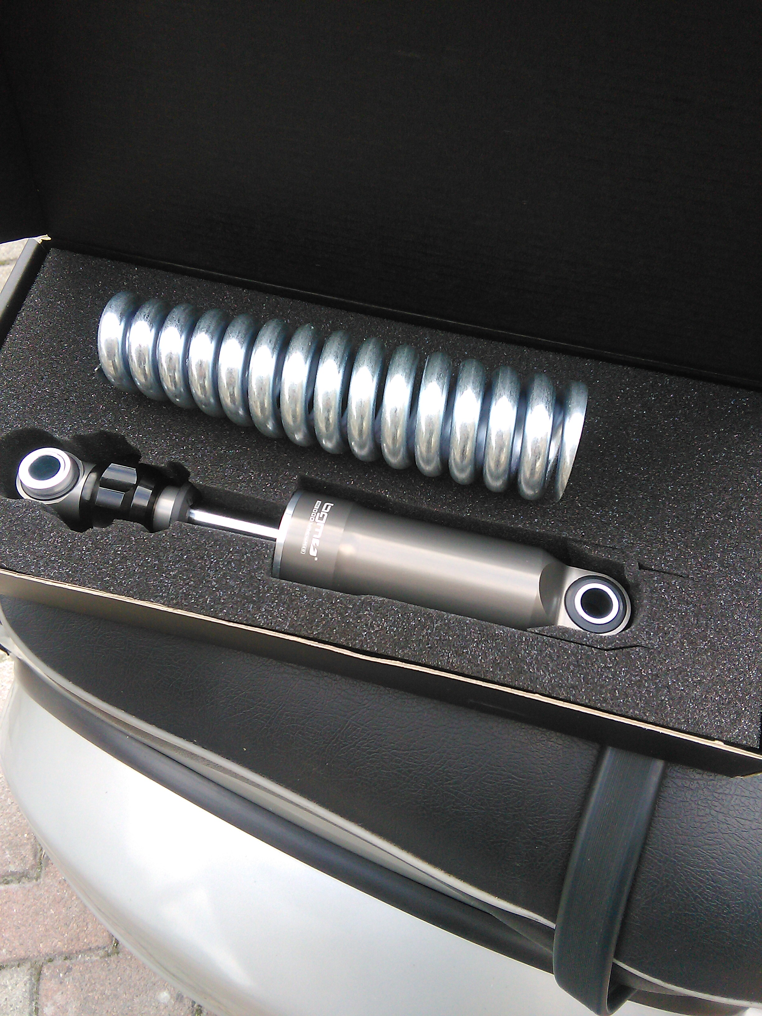

greenratt^ Inviato 28 Dicembre 2017 Segnala Condividi Inviato 28 Dicembre 2017 Ho comprato l'ammortizzatore anteriore BGM e la molla rinforzata per la mia Sprint Veloce e mi trovo in difficoltà nell'inserimento della molla nuova. Quella vecchia l'ho tolta ruotandola sul suo asse (in pratica "avvitandola" sulla battuta) ma adesso quella nuova anche cercando di fare lo stesso movimento ma al rovescio non riesco a posizionarla. Suggerimenti? Cita Link al commento Condividi su altri siti Altre opzioni di condivisione...
greenratt^ Inviato 28 Dicembre 2017 Autore Segnala Condividi Inviato 28 Dicembre 2017 Questa è la molla... Cita Link al commento Condividi su altri siti Altre opzioni di condivisione...
poeta Inviato 29 Dicembre 2017 Segnala Condividi Inviato 29 Dicembre 2017 tolto l'ammo e la molla vecchia deve scendere il mozzo (sgancia anche il cavo rinvio contakm e freno anteriore sfilalo dal registro) una volta sceso avviti la molla sul'elicoidale basso e l'elicoidale alto (superiore) lo pr3senti invece sulla molla stessa, hanno una rotazione esatta e se entrano a fatica meglio, ma devon entrare ovvio!!! Se davvero non entrano perchè spire troppo serrate, frullino lima l'inizio della spira e fai un invito, ma prima prova con il grasso, quella sopra per non rovinare la filettatura avvitaci due dadi serrati tra loro che poi rimuovi, ma utili ora per avvitare l'elicoidale.... messe ,eprime spire sui rispettivi elicoidali se le incolli con attack dopo lavori meglio.... ora mettere la spirale sopra senza rovinarsi le mani caricandola e cercando di farla scivolare fino a che non entrerà nel foro superiore è un'impresa.... ma così devi fare se non vuoi arlo a parafango libero e forcella sul banco!!! Usa guanti robusti o ti uccidi,,,, messa la molla tocca all'ammo ant... che fare? Tu non saprei ma io PASSO! Scherzo infilaci un cacciagomme o un lungo pappagallo sui perni e fai leva, io o faccio con una mano da solo, una carica e l'altra infila i perni mentre l'altra avvita......ma io sono un FENOMENO!!!! Ma che ai capito??? Mica mi stò vantando! Solo che ho tre braccia e tre mani! Troppo facile dunque..... MOSTRI DEL VESPISMO. Cita Link al commento Condividi su altri siti Altre opzioni di condivisione...
