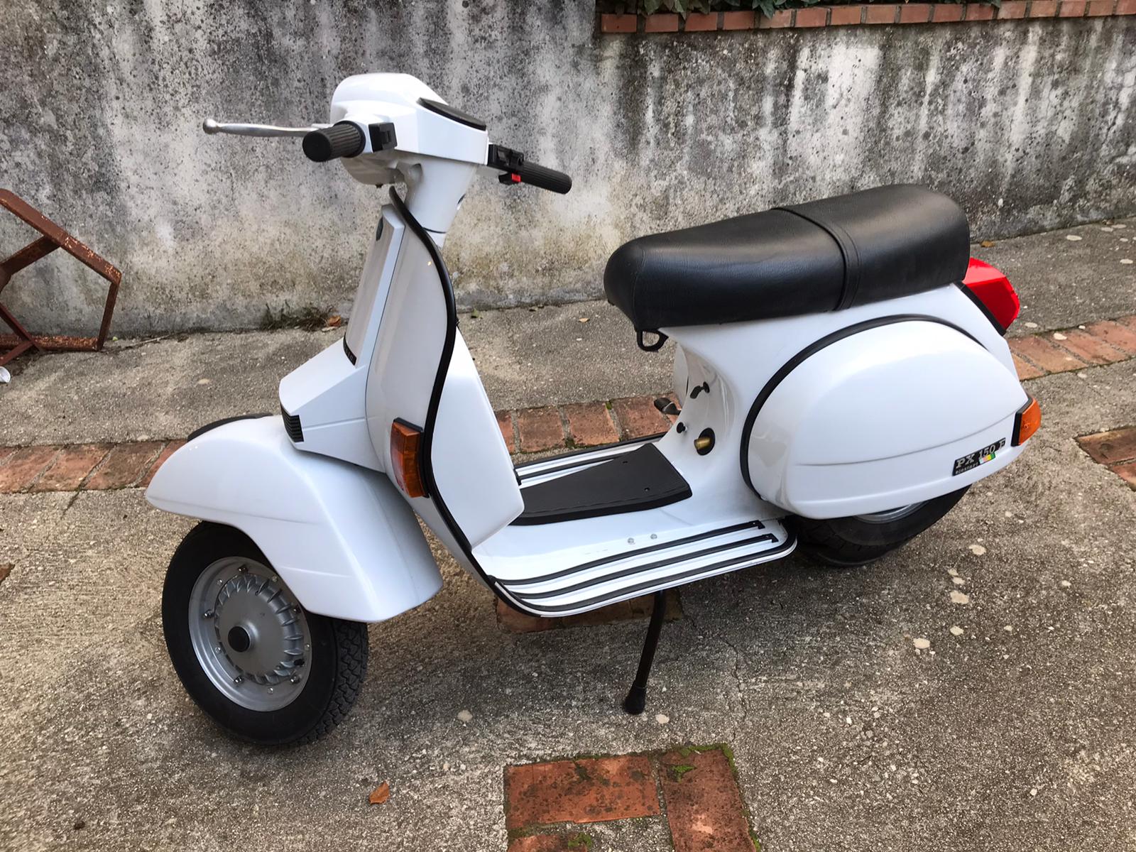

voglio iscrivere il mio px 150 elestart appena restaurato al Registro Storico fmi, ma la sella che c'è è del 1998, qualle senza spigoli e bucciata.
qual'è la sella che montava in origine? qualche foto?  dove la posso comprare, preferibilmente originale?

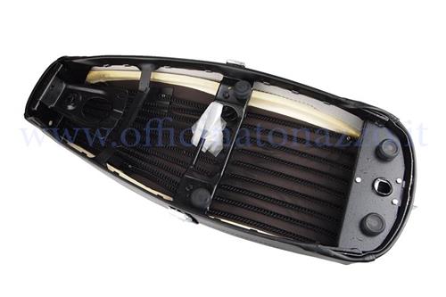

La trovi da qualsiasi ricambista Piaggio e originale.
La tua Vespa del1996 è la serie Classica? quella per il 50° anniversario, in colore giallo o verde scuro?
Quella serie li, ha la sella della forma della sella arcobaleno ma colore cuoio.
Ciao. Clafo.
La sella che ti serve è questa, la classica Arcobaleno. Più squadrata rispetto alle prime serie e con la tramatura sulla seduta e sul fianco. Con telaio in ferro molle, non con fondo in lamiera e imbottitura completamente in schima.
