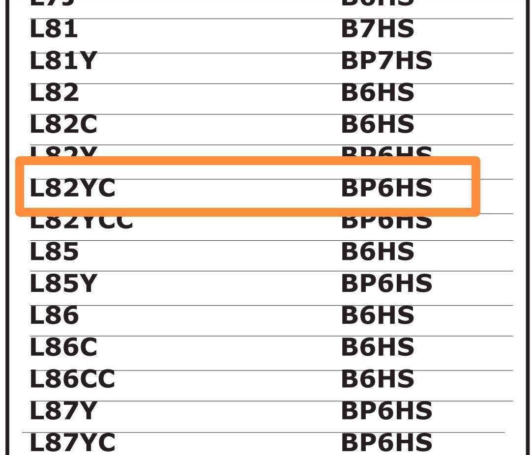

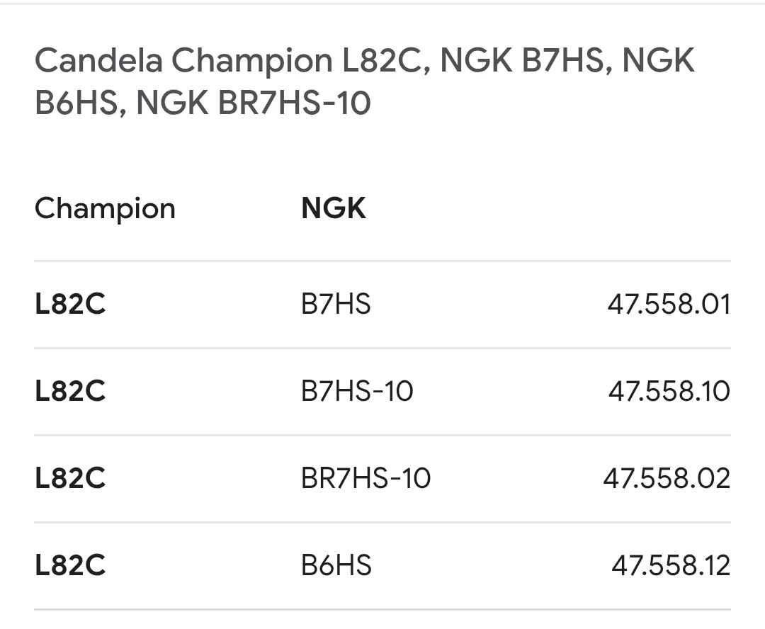

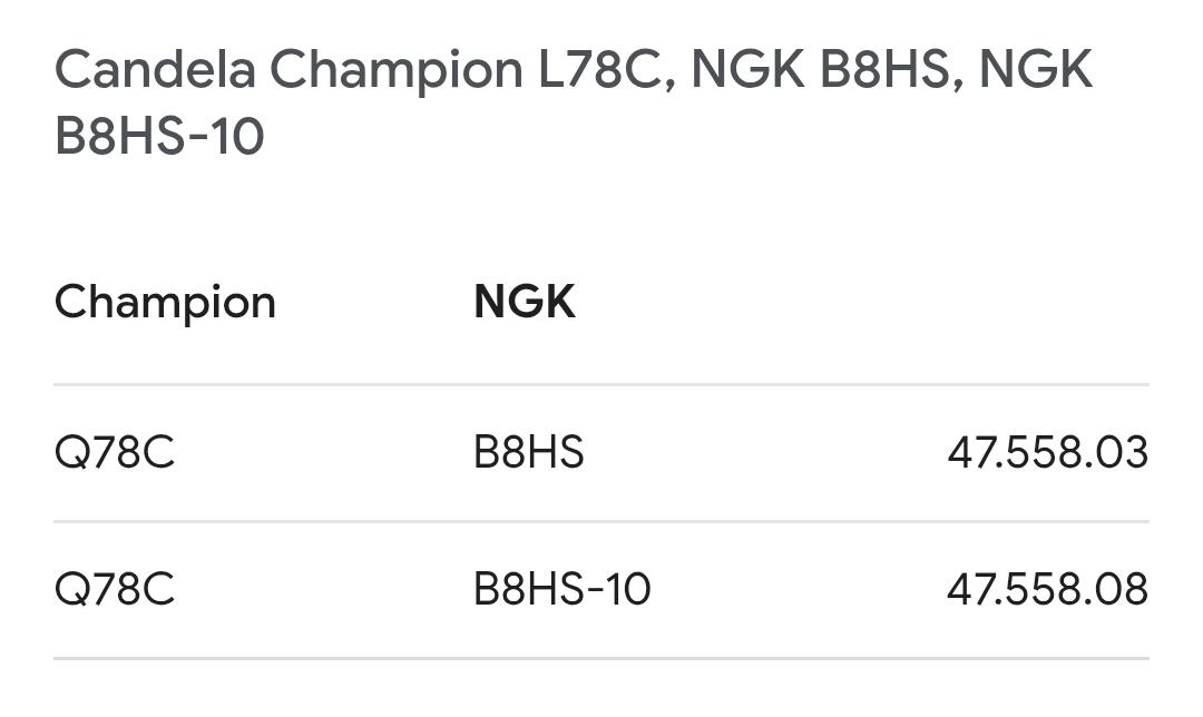

DoubleG Inviato 16 Luglio 2023 Segnala Inviato 16 Luglio 2023 Non ha importanza la marca della candela, serve conoscere la sigla. Per le puntine e condensatore meglio se prendi Piaggio, troppe ciofeche cinesi sul mercato. Cita
Magnum P.I. Inviato 16 Luglio 2023 Autore Segnala Inviato 16 Luglio 2023 14 ore fa, DoubleG ha scritto: Non ha importanza la marca della candela, serve conoscere la sigla. Per le puntine e condensatore meglio se prendi Piaggio, troppe ciofeche cinesi sul mercato. Ooops, perdonami. Al momento c'è montata una Champion L82C. Prima c'era una NGK B6HS. Il problema è presente sia con una che con l'altra. Ho già ordinato puntine e condensatore PIAGGIO. Facciamo questo altro tentativo e speriamo bene. Grazie ancora 1 Cita
