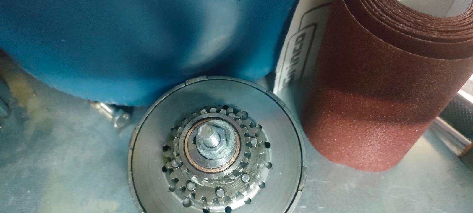

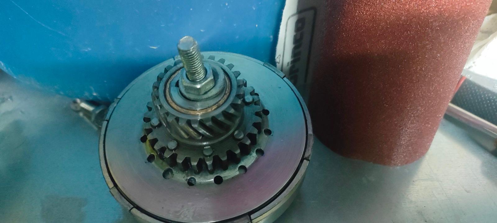

Ciao a tutti, sul mio PX prima serie con:
DR 177
Testa Polini
Marma Polini Original
Carburatore 22 Pinasco
Tutto P&P
Avevo intenzione di allungare leggermente montando un pignone da 23 denti (non vorrei aprire il motore),monto un 22 denti come in foto
Qualcuno lo ha provato su un motore simile al mio? Consigli...
Che prodotto potrei acquistare? se consigliato..se no lascio cosi
Grazie a tutti

21 minuti fa, Dart ha scritto:
Un dente in più sul pignone te lo tira senza problemi, anzi, sarai ancora corto.
Come pignone devi usare quello apposito per corone 67/68 denti.
Lo produce DRT, forse ora anche altri... ma Denis è stato il primo.
Qua il link di Tonazzo
Pignone DRT Z 23 ingrana su primaria Z 67 e Z 68 Piaggio - "Z65 DRT" (ratio2,82) elecoidale per frizione 6 molle Vespa
Ok grazie @Dart
Quindi anche adesso secondo te sarei molto corto? In effetti la 1 potrei anche non usarla ora come ora 😅
Mi dici che allungherei un po' ma sarei relativamente corto comunque?
Grazie x le info
Si, meglio che con il 22, ma non aspettarti chissà che cosa.
Un dente di pignone è la differenza  che c'è tra i 125 e i 150 elettronici, (rispettivamente 20/68 e 21/68) e per allungare ancora un po', al 150 hanno anche messo la 4a lunga del 200.
