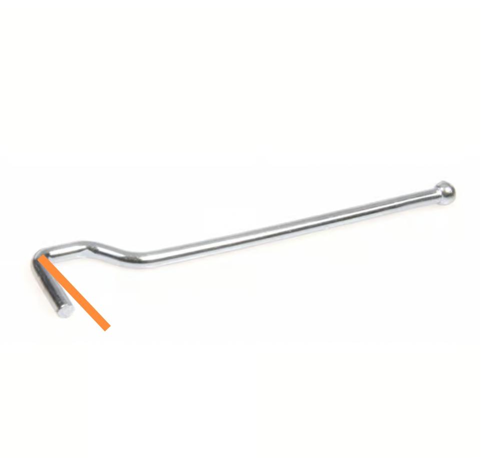

ancoraVespa Inviato 8 ore fa Segnala Inviato 8 ore fa Ciao ragazzi, l' ultima volta su vol era perché mi scoppio il cuscinetto modifica spingidisco frizione e non volli subito aprire.... poi sostituii albero di natale e ingranaggi del secondario dopo km di macellazione.... Adesso la cosa è meno grave: ho il carbone posteriore ammo.che striscia sullo pneumatico, ma è possibile che la 150 arcobaleno abbia uno differente dal p200e dove lo montavo senza problemi? L' altro quesito nel titolo riguarda il fatto che si sgancia la levetta che aggancia la ghigliottina con il pallino terminale che sull' altro lato ha una specie d' uncino ma a linea retta e che viene agito dal fil dell' acceleratore e che si sgancia dal buco in cui acchiappa, possible che sia il gommino col buco in cui esce dal carburo e che forse rovinato non lo tiene più bene in posizione? non so se sono stato chiaro....grazie Cita
DoubleG Inviato 8 ore fa Segnala Inviato 8 ore fa Per l'ammortizzatore non ti so dire, per l'attacco del cavo acceleratore al comando della ghigliottina...hai il miscelatore o no? Cita
ancoraVespa Inviato 6 ore fa Autore Segnala Inviato 6 ore fa ed il comando al buco del comando miscelatore lo infilo da sotto 1 Cita

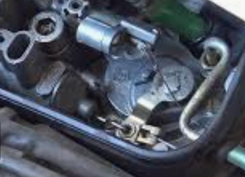

DoubleG Inviato 4 ore fa Segnala Inviato 4 ore fa Allora, innanzitutto il gommino che è infilato sull'astina di ferro della ghigliottina non è una guida per tenerla dritta ma solo una tenuta per evitare che entri aria. L'astina io la infilo da sopra nel foro della leva del miscelatore (vedi foto) però ho piegato leggermente la parte che entra nel foro in modo che quando il cavo del gas mette in tensione il tutto, l'astina tende ad avvicinarsi alla parte curva chiusa anziché a quella aperta. Così facendo non si sfila. In pratica l'angolo risulta più chiuso (linea rossa). È chiaro? Sono riuscito a spiegarmi? Cita
