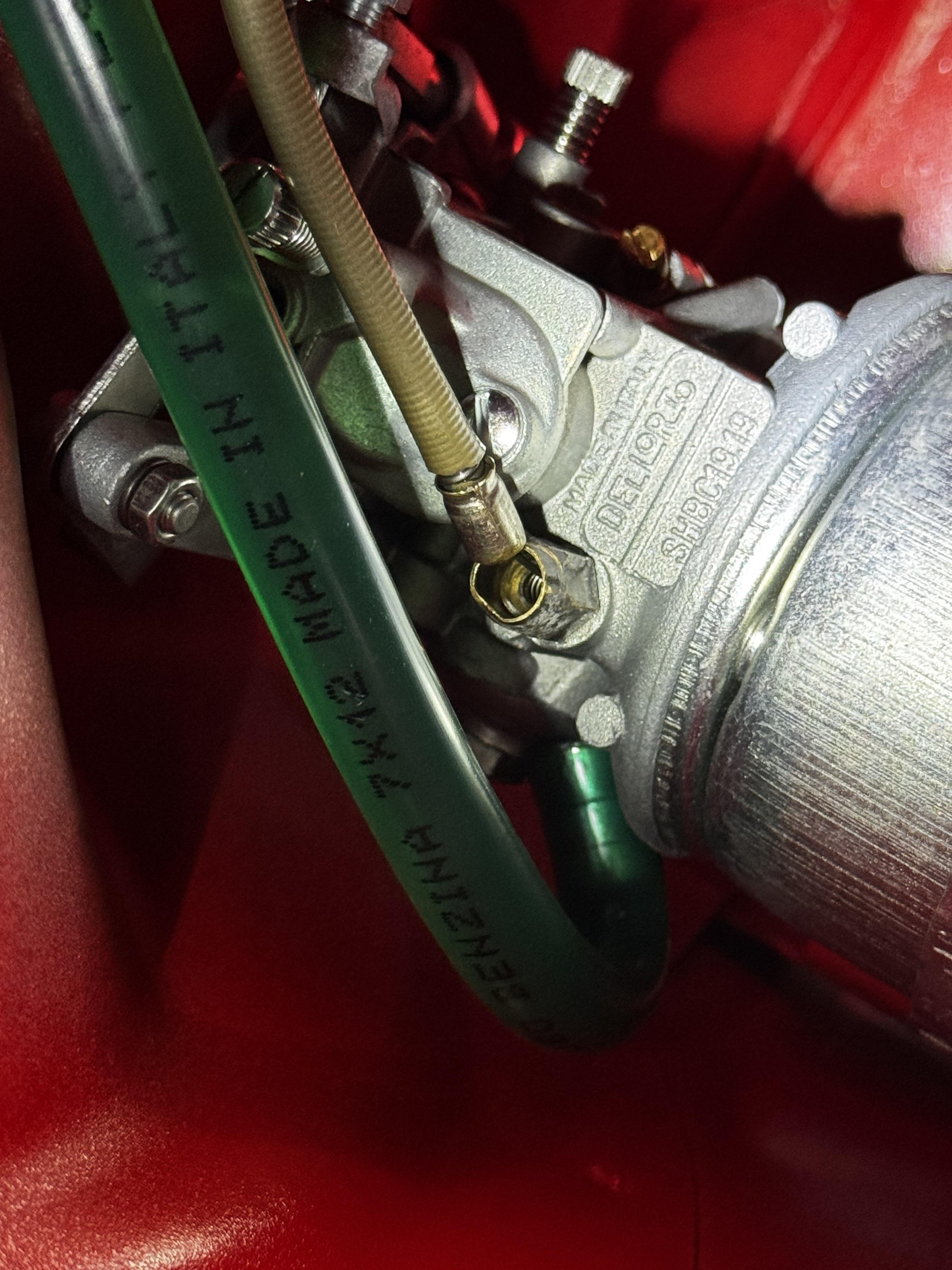

DoubleG Inviato 14 Settembre Segnala Inviato 14 Settembre La compressione è l'ultimo dei problemi, il motore deve partire lo stesso. Se parte con l'etere significa che la compressione c'è, ed anche fase e scintilla. Per me entra troppa miscela. Non è che hai il comando starter che non chiude ed imbroda il motore? Hai un getto da 40 da sostituire sul minimo? Cita
BruceWayneLee93 Inviato 14 Settembre Autore Segnala Inviato 14 Settembre 2 ore fa, DoubleG ha scritto: La compressione è l'ultimo dei problemi, il motore deve partire lo stesso. Se parte con l'etere significa che la compressione c'è, ed anche fase e scintilla. Per me entra troppa miscela. Non è che hai il comando starter che non chiude ed imbroda il motore? Hai un getto da 40 da sostituire sul minimo? si dovrei avere qualcosa.. posso fare qualcosa per tirarmi via ogni dubbio sullo starter? Cita
DoubleG Inviato 14 Settembre Segnala Inviato 14 Settembre Puoi controllare che il gommino non sia rovinato e che il cavetto non tenga in tensione la valvolina. Cita
BruceWayneLee93 Inviato 14 Settembre Autore Segnala Inviato 14 Settembre 3 minuti fa, DoubleG ha scritto: Puoi controllare che il gommino non sia rovinato e che il cavetto non tenga in tensione la valvolina. provo a controllare, perchè effettivamente ho utilizzato lo stesso cavetto che avevo sul 16.16 anche sul 19.19.. magari da problemi ??? se non lo attacco alla leva dell'aria magari vedo differenze.. Cita

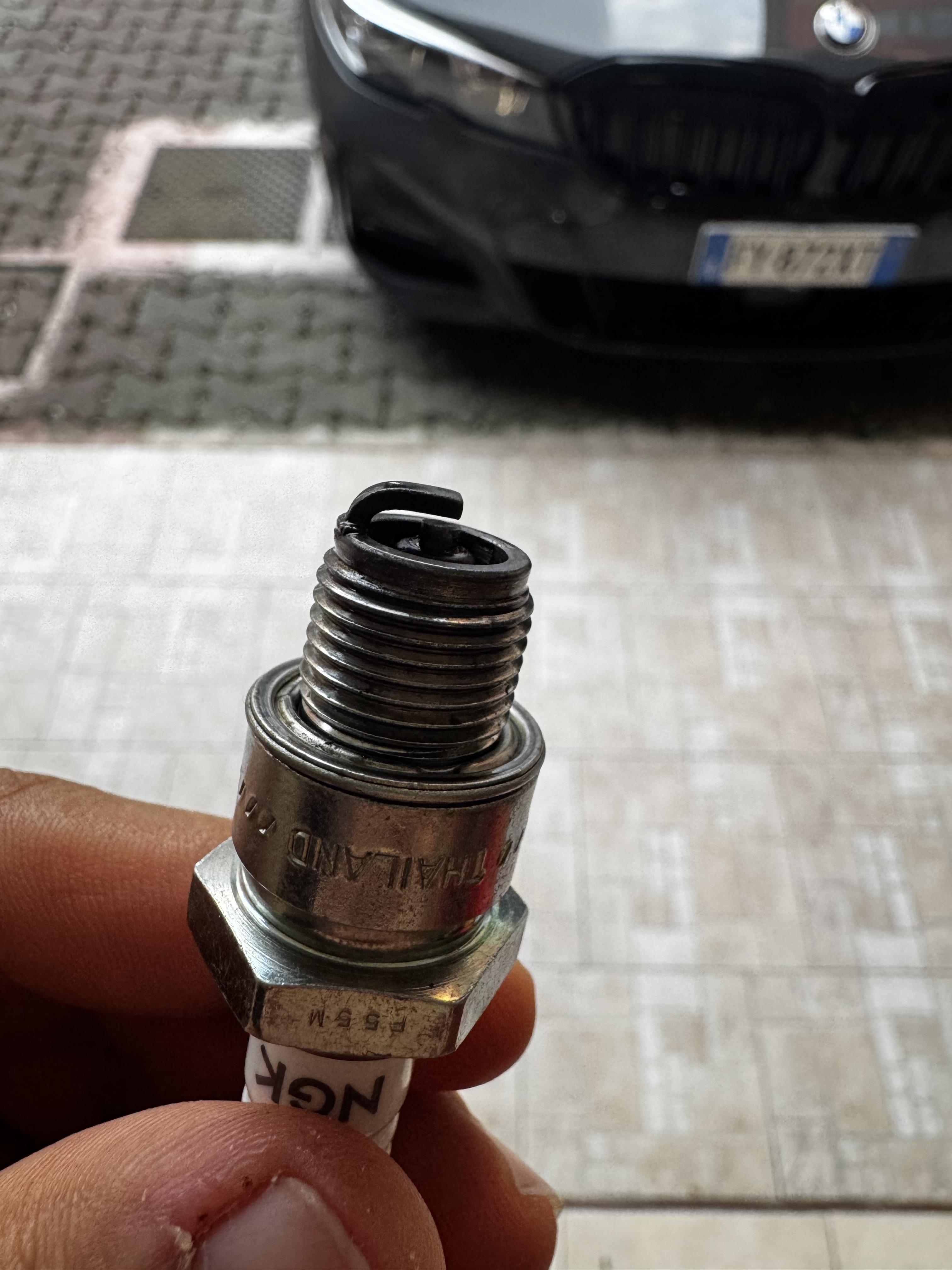

BruceWayneLee93 Inviato 16 Settembre Autore Segnala Inviato 16 Settembre Il 14/09/2026 at 20:01, DoubleG ha scritto: Prova Buonasera, allora ho provato con getto del 42 e con lo starter come ci eravamo detti.. niente non ne vuole sapere..tra l’altro da quando ho messo il collettore lamellare mi sembra sia peggiorata, nel senso con con l’etere da due scoppi appena appena dopo un tot di tentativi… prima di mettere etere ho guardato candela ed è umidina, nel senso che non cola.. ma con il dito si apprezza che è leggermente bagnata. sopra mi parlavi del gommino dello starter, il mio starter é così come in foto Cita
