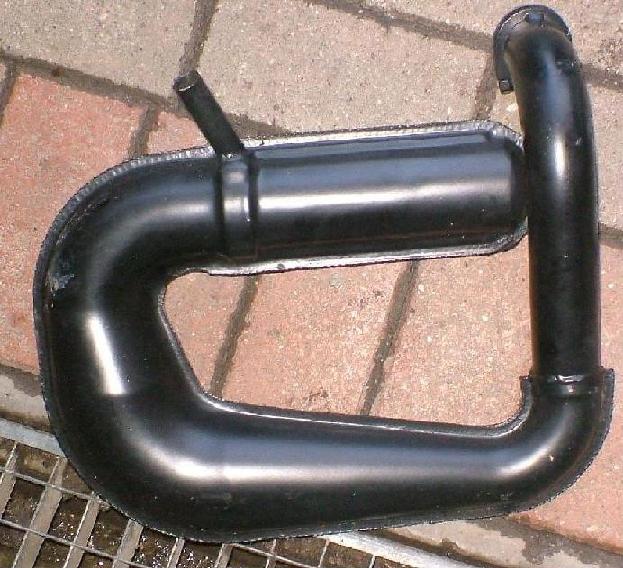

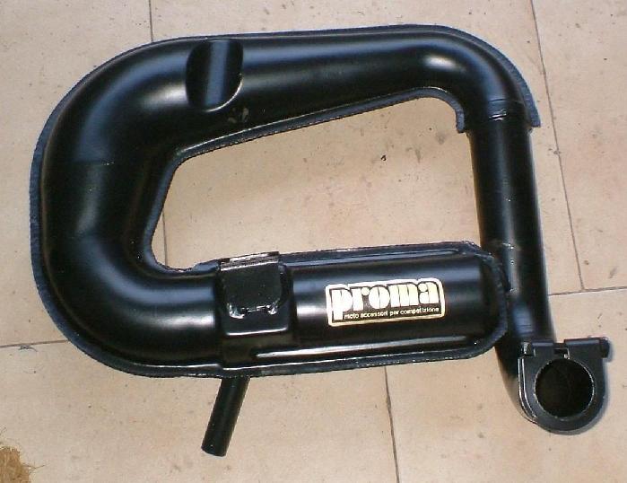

SStartaruga Inviato 7 Marzo 2005 Segnala Inviato 7 Marzo 2005 ecco il mio ultimo acquisto! è una proma per PX, per il momento accontentatevi delle foto, vi dirò come va appena ho il tempo di montarla Cita
Ospite Inviato 7 Marzo 2005 Segnala Inviato 7 Marzo 2005 Bea roba...come dicono a Chioggia... Ric Cita
EDI Inviato 7 Marzo 2005 Segnala Inviato 7 Marzo 2005 Ciao FRANCESCO,dove hai trovato quel pezzo d'epoca?? Io l'ho usata 20 anni fa',bel rumore e ottimo tiro delle marce,ma se ricordo bene in lungo poca roba. Dimmi quanndo l'hai montata se ricordo bene le sensazioni di quella proma. Complimenti un bel "pezzo". Ciao EDI 180 SS Cita
PaulFatz Inviato 8 Marzo 2005 Segnala Inviato 8 Marzo 2005 l' ha montata un mio amico e se non ricordo male Marco di Bologna l'aveva provata e recensita su un vecchissimo post...bassi scarsi, allungo mostruoso, addirittura pi├â┬╣ della Zirri, 2 difetti: rumore tipo Tupolev e in curva tocca da paura! se non fosse per il rumore incredibile ├â┬® l'espansione visivamente pi├â┬╣ discreta che si conosca! PaulFatz Cita
SStartaruga Inviato 8 Marzo 2005 Autore Segnala Inviato 8 Marzo 2005 non oso dire quanto poco ho pagato questo fondo di magazzino ehehehehehe! mi resta il dubbio sul come montarla, non ha il dado come altre marmitte, quello sull'attacco al perno oscillante del motore (non so come chiamarlo), insomma davanti alla ruora Cita
Uno Inviato 8 Marzo 2005 Segnala Inviato 8 Marzo 2005 semplice ci va un dado normale cioè si ferma solo da un lato tra perno motore e dado. tipo giannelli o polini.. Cita
Fiero Inviato 11 Marzo 2005 Segnala Inviato 11 Marzo 2005 A me fa proprio schifo...esteticamente si intende. Molto più bella quella per 50 special (l'ho montata anch'io) o per Et3. Cita
gannea Inviato 13 Marzo 2005 Segnala Inviato 13 Marzo 2005 Montata??? Va bene o makke???? Dai che siamo curiosi!!!!!!!!!!!!! Cita
SStartaruga Inviato 14 Marzo 2005 Autore Segnala Inviato 14 Marzo 2005 purtroppo non ho ancora avuto tempo! ieri la guardavo ma ho preferito andare avanti con la sistemazione di un motore... chissà magari sabato prossimo Cita
Marco Inviato 14 Marzo 2005 Segnala Inviato 14 Marzo 2005 Provata varie volte, ne avevo due una l'ha usata Mauro sul suo motore.Che dire?COn i raporti allungati nontira, ci vuole come minimo la 4├é°corta e ancora si fa fatica.Esteticamente ta sotto la pedana e non si vede, rumore fa rumore ma non ├â┬¿ terribili ocme una zirri.L'allungo ├â┬¿ da paura....dopo la bellissima pat ├â┬¿ quella che tira pi├â┬╣ in alto.difetti?tanti, prma di tuto tocca in curva e seocndo me ├â┬¿ piutosto pericolosa.Mauro l'aveva modifiata se non sbaglio.Comunque in autostrda presi i giri in alto andava come la sipprformance(io con la sip mauro con la proma). Ciao Marco. Cita
