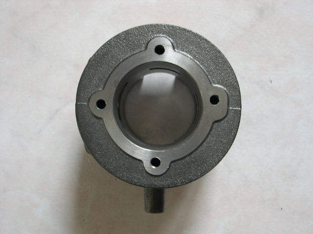

Questo è lo zirri 102 5 travasi che ho preso di recente: è normale quel disallineamento tra il foro a destra e la lineetta? Purtroppo non ho un blocco aperto su cui provare il cilindro...
Grazie per l'aiuto.
