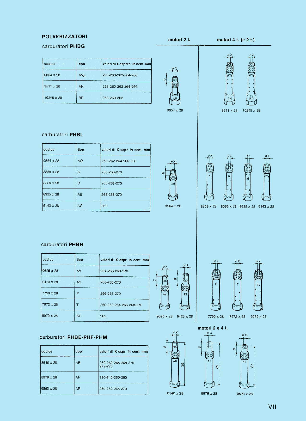

Dinu Inviato 20 Maggio 2005 Autore Segnala Inviato 20 Maggio 2005 I numeri sul corpo dei polverizzatori indicano il diametro in centesimi di millimetro del condotto contrale. Guardate questa tabella. Cita

Dinu Inviato 20 Maggio 2005 Autore Segnala Inviato 20 Maggio 2005 x Vespaolo: mi dispiace ma per i VHS non l'ho trovata su internet. x Biondo 85: il polverizzatore AQ 264 l'ho comprato ma non si monta sul PHBL 24 AS in quanto è un polverizzatore per motore 2 tempi mentre l' AS monta solo polverizzatori per 4 tempi (come l'AD credo, metre il BD e il BS dovrebbero motare quelli 2 tempi ma non ne sono sicuro). Per l'aspirazione hai ragione ma visto che questo carburatore l'ho montato solo per vedere se funzionava bene la raccorderò a giugno quando farò il 102, a questo proposito mi ricordo che in un tuo vecchio post dicevi di voler raccordare anche tu l'aspirazione per il 24, la valvola l'hai allargata anche internamente? Se si riesce comunque a fare tenuta con l'albero? Ciao Cita
