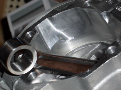

davideciarmii Inviato 22 Novembre 2005 Segnala Inviato 22 Novembre 2005 bhè...secondo voi come rende meglio il motore una volta raccordati i carter con i travasi? cioè, conviene fare un raccordo del tipo del motore di "willieklacid" o di "curare"? allego entrambe le foto. io ho fatto il riporto dietro per evitare che mi trovo il buco come nella foto del carter di "kl01". fatemi sapere cosa cambia tra i vari tipi. foto_59__202 foto_59__202 foto_59__202 foto_59__202 foto_59__202 foto_59__202 Cita
Supernik Inviato 22 Novembre 2005 Segnala Inviato 22 Novembre 2005 Se non sbaglio userai un 24, dico bene? Allora buoni quelli di willieklacid. Quelli di curare li vedo meglio con un lamellare ed un carburatore grosso. Cita
davideciarmii Inviato 22 Novembre 2005 Autore Segnala Inviato 22 Novembre 2005 si, devo usare un 24. ma se lo faccio come quello di curare la benzina non dovrebbe passare meglio, avendo meno ostacoli? cioè...nella foto di curare forse non si capisce proprio bene, io vorrei fare come quella di willieklacid, però dove ha raccordato, raccordandoli n'altro pò, facendoli diventare quasi simili come l'originale e cercando di diminuire lo scalino con il travaso originale Cita
-2IS- Inviato 23 Novembre 2005 Segnala Inviato 23 Novembre 2005 ho capito cosa vuoi dire, ma è un lavoro inutile, in quanto la camicia del 177 è sagomata in un modo particolare, che rende superfluo scavare in profondità. Al livello di prestazioni non ci sono differenze avvertibili; tuttavia c'è il rischio di bucare i carter, e quello si avverte e come!!!!! Cita
Supernik Inviato 23 Novembre 2005 Segnala Inviato 23 Novembre 2005 Aggiungo che mantenedo lo scalino tipo willieklacid, dovrebbe rendere di più ai bassi, mentre raccordando tutto tipo "tutto uguale all'originale" avrai un motore che spinge più in alto, ma vuoto sotto. Queste sono le considerazioni di Marco che trovi nella sezione officina. Cita

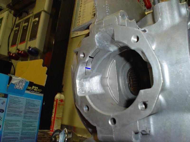

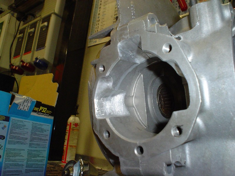

davideciarmii Inviato 23 Novembre 2005 Autore Segnala Inviato 23 Novembre 2005 bhè...per segnare dove devo asportare l'alluminio, ho chiuso i carter e ho messo la guarnizione con i 4 prigionieri. ho segnato col pennarello tutta la parte che resta senza guarnizione, cioè la parte da tagliare (foto Foto(032)_2). ora mi chiedo, come mai il travaso sinistro nella parte bassa è obliquo? nei travasi laterali, la parte sotto (dove a sinistra è obliquo e a destra è più dritto) che devo asportare, in che modo la tolgo? come l'originale destro (che va dritto dentro, o devo solo fargli fare una specie di gradino??? x il travaso superiore, è normale che li i carter non combacino? va bene come ho segnato la parte da togliere? grazie a tutti per l'aiuto! foto_032__2 foto_030_ foto_029_ foto_029_ foto_030_ foto_032__2 foto_029_ foto_030_ foto_032__2 foto_029_ foto_030_ foto_032__2 foto_029_ foto_030_ foto_032__2 foto_029_ foto_030_ foto_032__2 Cita

davideciarmii Inviato 25 Novembre 2005 Autore Segnala Inviato 25 Novembre 2005 secondo voi, di che lunghezza (pardendo dall'esterno arrivando all'interno) devono essere i travasi laterali? la lunghezza sarebbe quella parte in blu della foto. ho cercato di realizzare un pò di prospettiva...non è un gran che! Cita
Ospite Inviato 25 Novembre 2005 Segnala Inviato 25 Novembre 2005 per la parte di sopra poggia la guarnizione polini e segna con un pennarello o una punta da taglio; per lo scavo laterale metti il cilindro nei prigionieri e fai la stessa cosa, segna il travaso con un pennarello o con una punta da taglio. Io faccio così, non so altri. Cita
davideciarmii Inviato 25 Novembre 2005 Autore Segnala Inviato 25 Novembre 2005 bhè...forse non mi sono espresso bene, e non so neanche se riesco a farlo ora! vorrei sapere di quanto li devo fare...non li devo fare lunghi come gli originali, ma di che lunghezza? gli originali partono dal cilindro e finiscono dove c'è quel bordo di fronte. ma quelli che devo fare? di 1cm?fatemi sapere, altrimenti poi li faccio come mi piacciono! eh eh Cita
willieklacid Inviato 25 Novembre 2005 Segnala Inviato 25 Novembre 2005 Ciao Davide. La soluzione migliore e quella che ti ha detto Kl. Provo a spiegarti (io Faccio cosi) Per quanto riguarda il travaso superire lo segni appoggiando la guarnizione. Per quelli laterali e molto semplice. Prendi il carter di destra e poi di sinistra ("divisi"), infili il cilindro nei 2 prigionieri e con un pennarello o con un punzone ti segni il travaso del cilindro sul carter. Facendo così hai tutte le misure giuste. Poi man mano che lavori presenti il cilindro fino a trovare l'accoppiamento tra i due Cita
